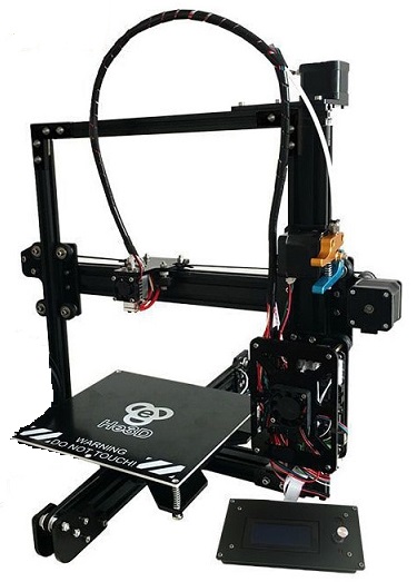

Здравствуйте. Купил внукам на Али два 3D принтера I3 HE3D EI3.

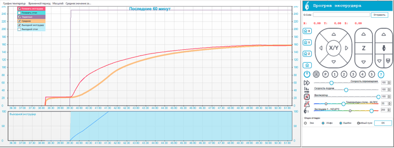

Собрав их, столкнулся с проблемой на обоих. Оба принтера не набирают температуру сопла больше 158 С градусов и совершенно не совпадает с реальной.

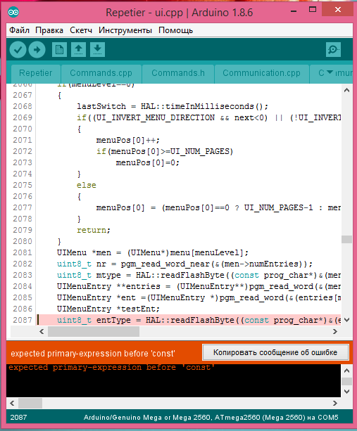

Но при проверке и компилировании выдает ошибку. Не зная языка СИ, не могу разобраться в чем проблема. (Китаец не стал больше отвечать). Не нашел даже где меняются настройки термистора NTC 3950 100 К.

Питание принтера от 12 вольт. На нагревателе напряжение 12 вольт.
1.- Подключал нагреватель от отдельного лабораторного блока питания. Результат тот же.
2.- Ставил нагреватель на 24 вольта и подключал принтер на 24 вольта. Результат тот же.
3.- Ставил нагреватель обратно на 12 вольт и подавал напряжение 24 вольта. Показания температуры поднимались до установленных и принтер начинал печатать. Но через некоторое время нагреватель перегорает (выходит из строя). Фактическая температура составляет более 300 градусов, от установленной 200 градусов. Менял термисторы, но безрезультатно.
4.- Данную статью изучал. Очень хорошая статья. Основываясь ней предполагал внести изменения. Но заводская прошивка "Repetier" не стыкуется с прошивкой "Marlin". И не могу найти где в заводской прошивке внести изменения по датчику температуры. На данный момент, заводская прошивка выдает ошибку на разных версиях Arduino IDE. В том числе и на версии 1.6.0 и более ранних.

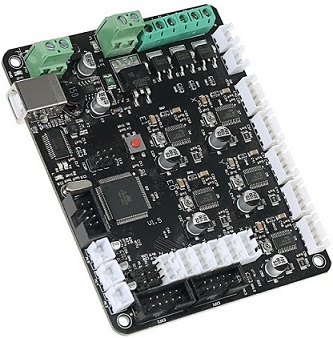

Ну и фтопку этот Repetier. Сделайте свою прошивку Marlin и прошейте ей имеющееся железо. Это будет ваша прошивка, с которой сможете делать всё, что угодно. Хотя, не знаю, что там за плата, но по-идее должна соответствовать распиновке мега+рампс. Или выяснить, что за плата и выбрать её в настройках Марлина.
ЗЫ. Похоже, это плата MKS-BASE V1.5 совместимая с Ramps 1.4. Точно не могу сказать, дел с такими платами не имел. Но можно попробовать залить в неё прошивку для Ramps 1.4.

Удалось компилировать и загрузить заводскую прошивку на arduino-1.0.2. Но не пойму где попытаться внести подстройку для термистора.(Плохо, когда не знаешь, еще и забудешь).

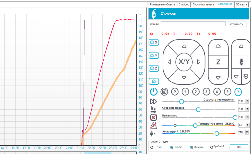

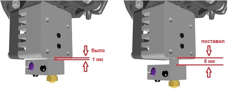

За неделю борьбы, что только не делал - все было бесполезно. Но причину нашел. Все оказалось банально просто:
Стал сразу быстро нагреваться до установленной температуры:

Подозреваю, что там какой-то дурной цельнометаллический толстостенный термобарьер, если он так сливает тепло в радиатор.
Рекомендую установить Optimized 4.1 mm с боуденом до сопла. https://ru.aliexpress.com/store/product ... 3456tHsRfb
Эта на первый взгляд "мелочь" может решить кучу проблем.

Да Андрей, я это уже понял и сегодня в обед заказал на Али с тефлоном. Спасибо.

Нужно не просто с тефлоном, а с отверстием 4.1 мм, чтобы боуден упирался прямо в сопло.

Да, я заказал с отверстием на 4.1 мм.
