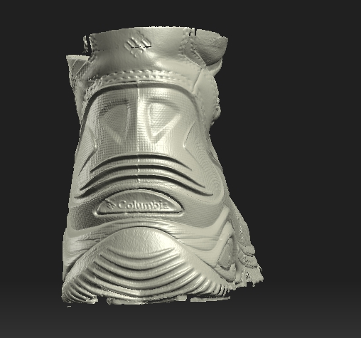

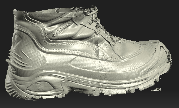

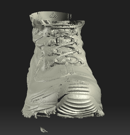

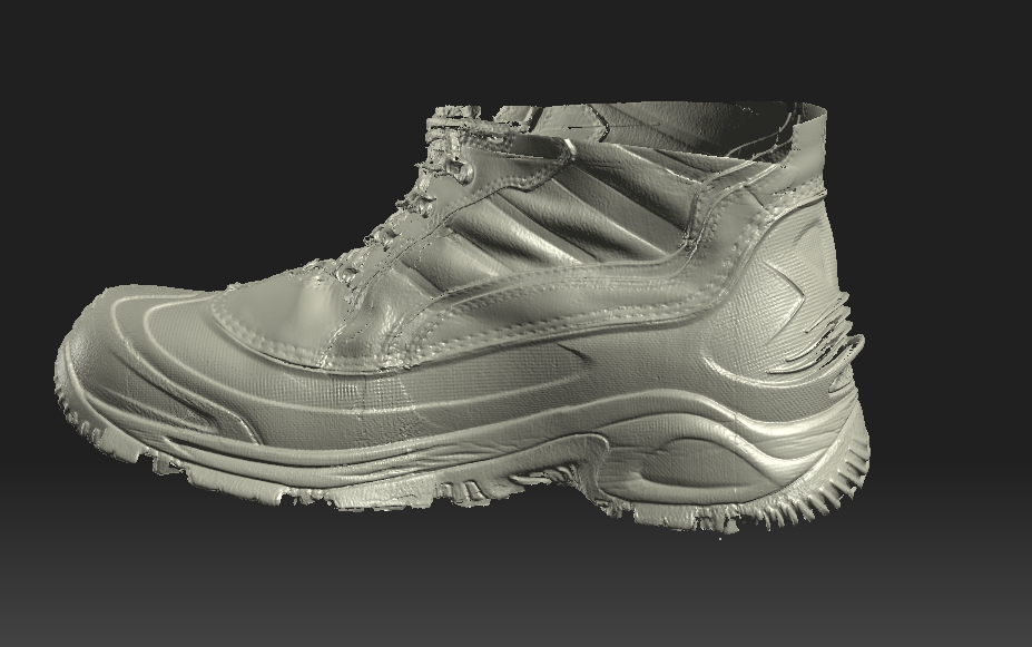

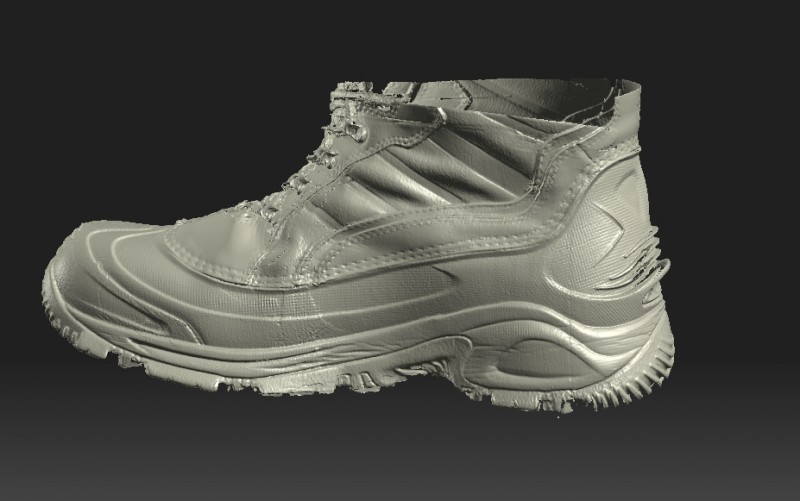

ботинок был пересобран из тех же сканов, но используя больше возможностей программы. Как оказалось результат очень не плохой. Расхождений почти нет, ито уверен можно и это поправить, просто не хватает некоторых ракурсов, всего сканов 25.Так много, потомучто лапа у меня большая а область сканирования была 120мм

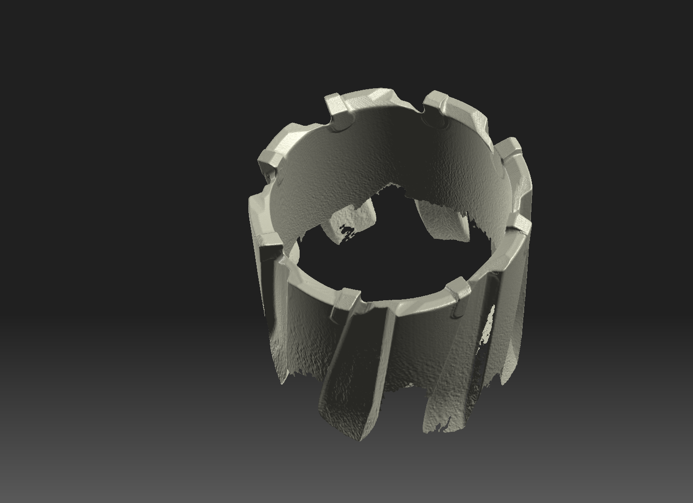

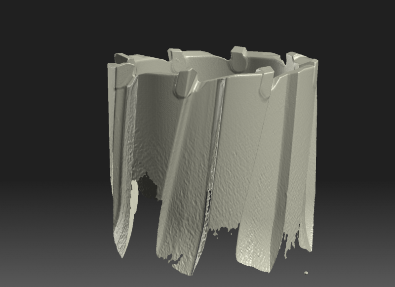

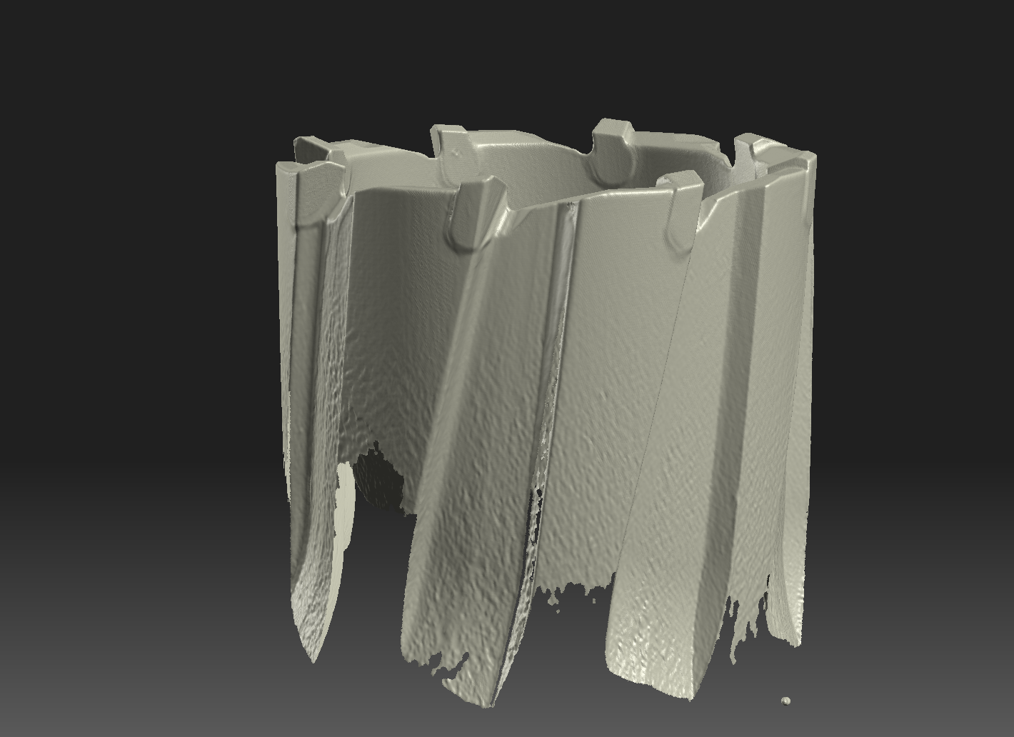

Результат слияния 8 сканов корончатой фрезы. Нужно было сосканировать её зубы, чтобы узнать угол заточки. Шагрень в нижней части - ржавчина. Диаметр фрезы 49мм.
Сканировал с помощью nikon d3300 через blackmagic и acer k135i с модификацией фокуса.
Зкун
Сообщения: 81
Благодарил (а): 5 раз
Re: SLS сканер своими руками
Непрочитанное сообщение Зкун » 18 авг 2017, 12:11
Годно, главный вопрос - чем матировал?
SilverGhost
Сообщения: 24
Зарегистрирован: 27 июл 2017, 15:08
Непрочитанное сообщение SilverGhost » 18 авг 2017, 12:48
Зкун писал(а): ↑
18 авг 2017, 12:11
helling nord-test проявитель U89

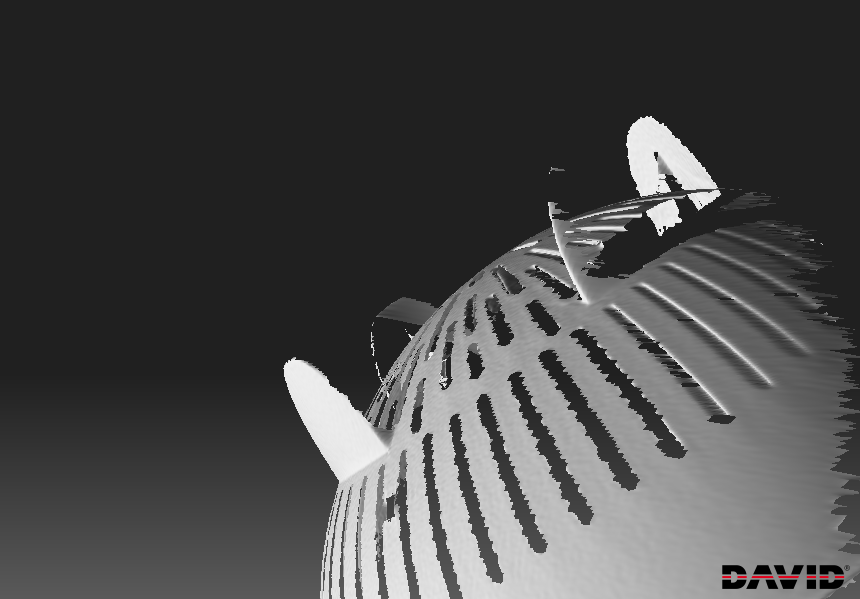

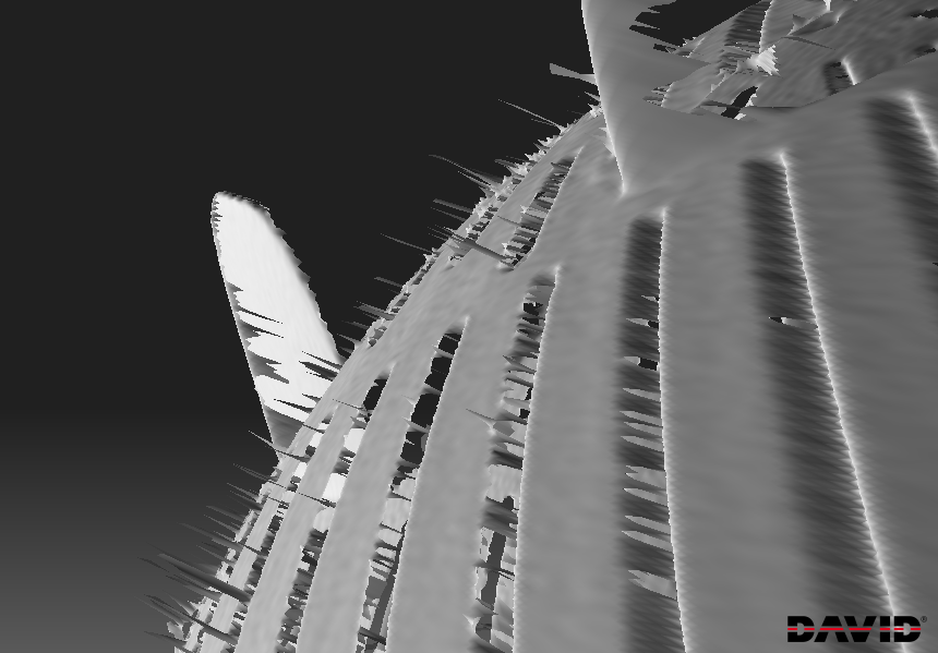

Начал эксперименты со своим сканнером мэйдынчина. У меня встал вопрос, в чем причина роста сталагмитов?
Минимальная установка(0,1) проверки качества стирает достаточно важные скругления(как на первом скрине). Играл с настройками толку нет. Это изза шумности камеры? В настройках по настройкам камеры гамма/контрасто/усилению?
Зкун
Сообщения: 81
Непрочитанное сообщение Зкун » 03 сен 2017, 16:46
Попробуй более простую поверхность- матовую не глянцевую, может в этом причина.
