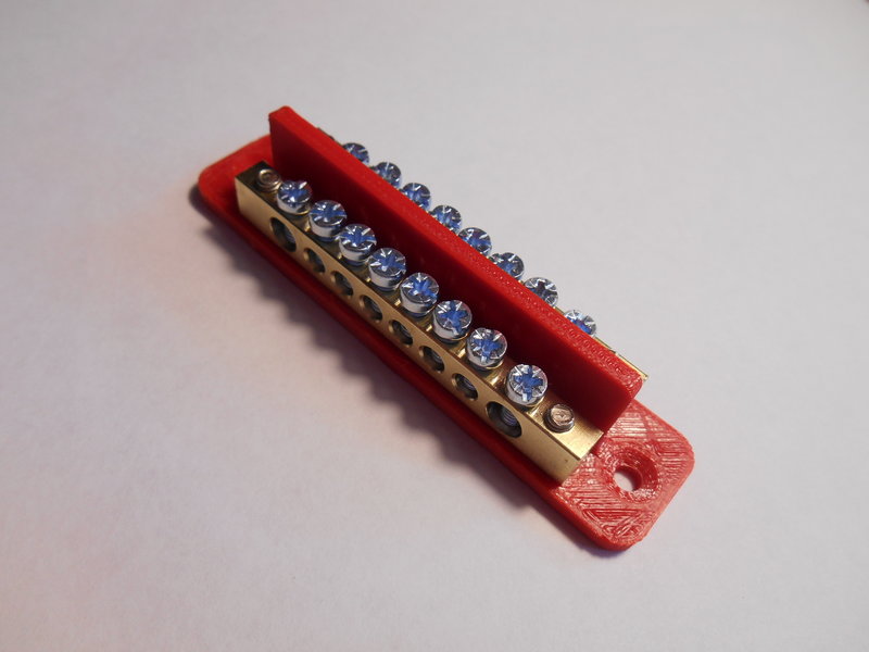

Непрочитанное сообщение koluna » 18 июн 2019, 13:47
Немного допилил модель. Вот что в итоге получилось.
Верх подпорчен: поролон :lol:
Небольшая деламинация от стола по одной из коротких сторон.
Решил оставить как есть и, наконец, прикрутить к принтеру :)
Непрочитанное сообщение Kaktus » 18 июн 2019, 17:18
Avtonomys писал(а):
18 июн 2019, 12:33
чего например?
Лично меня добивает отсутствие параметров размещения шва. Остальное менее существенно. По факту лично мне приходится постоянно рыться в экспертной куче режиме :x
koluna писал(а):
18 июн 2019, 12:42
Перекрытие увеличить?
да.
koluna писал(а):
18 июн 2019, 12:42
можно как-нибудь его посерьезнее сделать?
В 15 Куре вроде нет.
Для чего колодка, не пойму.
