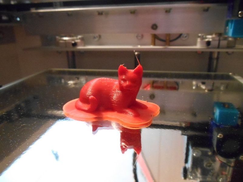

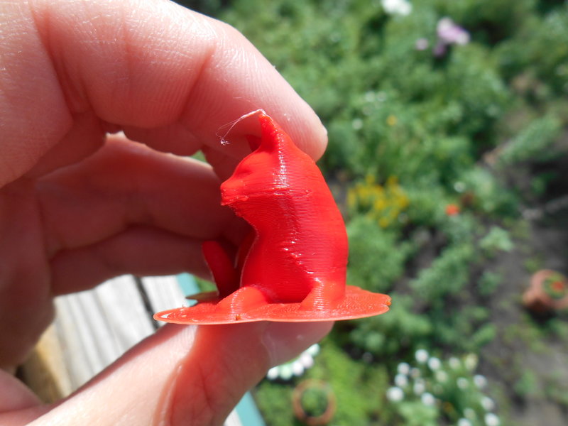

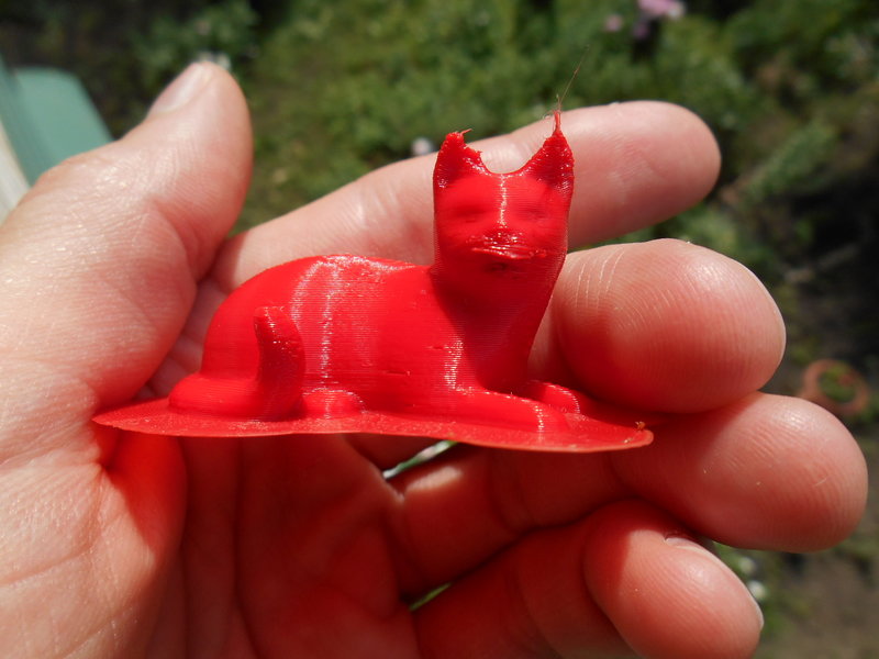

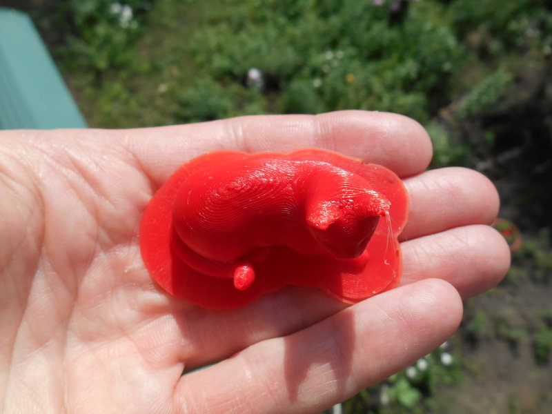

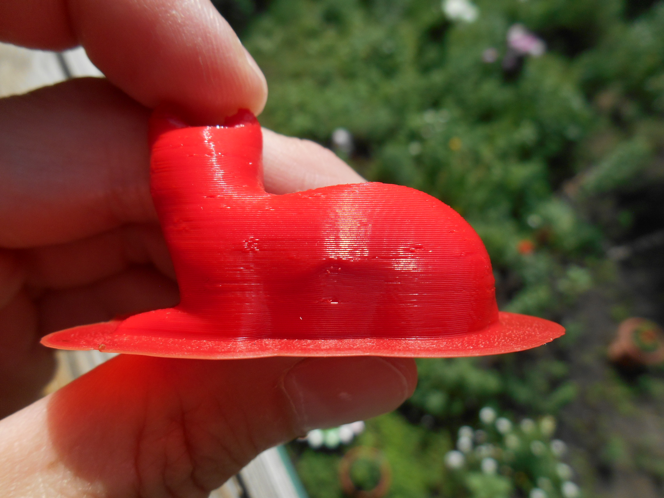

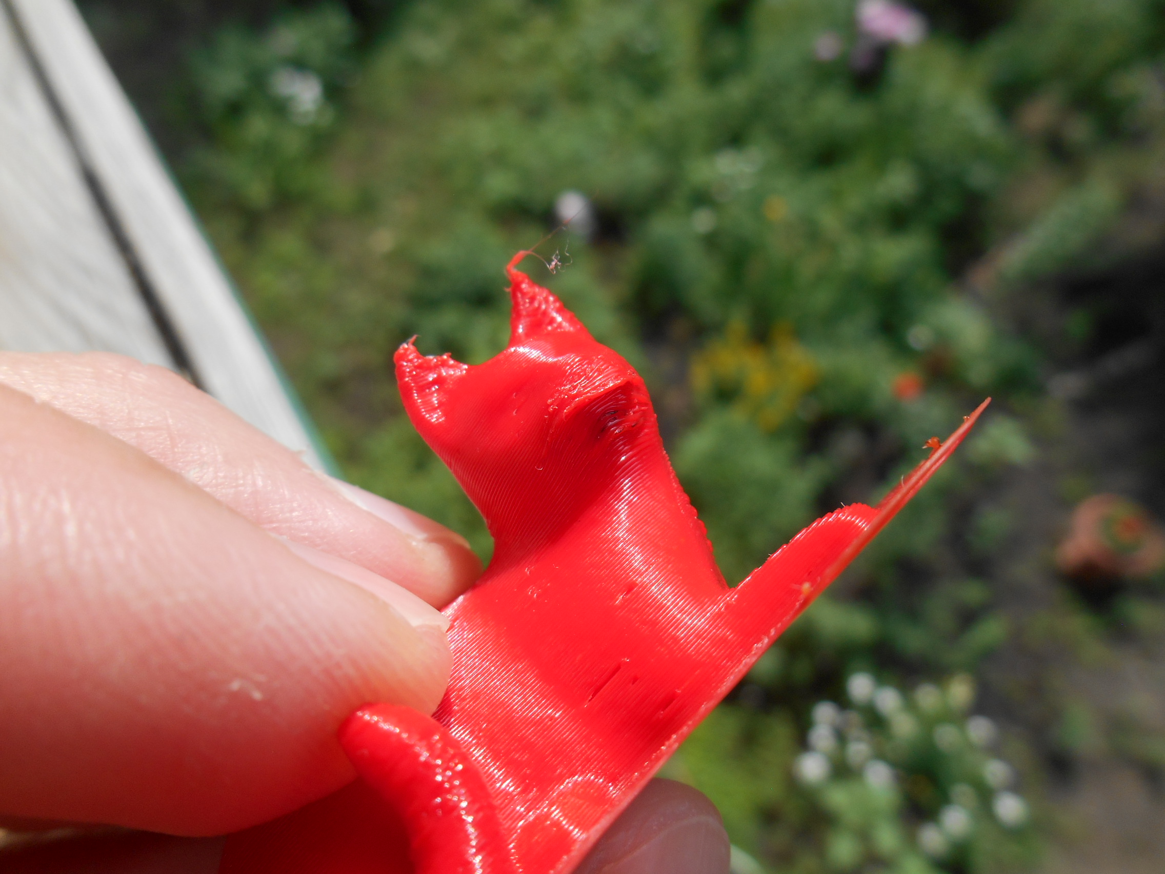

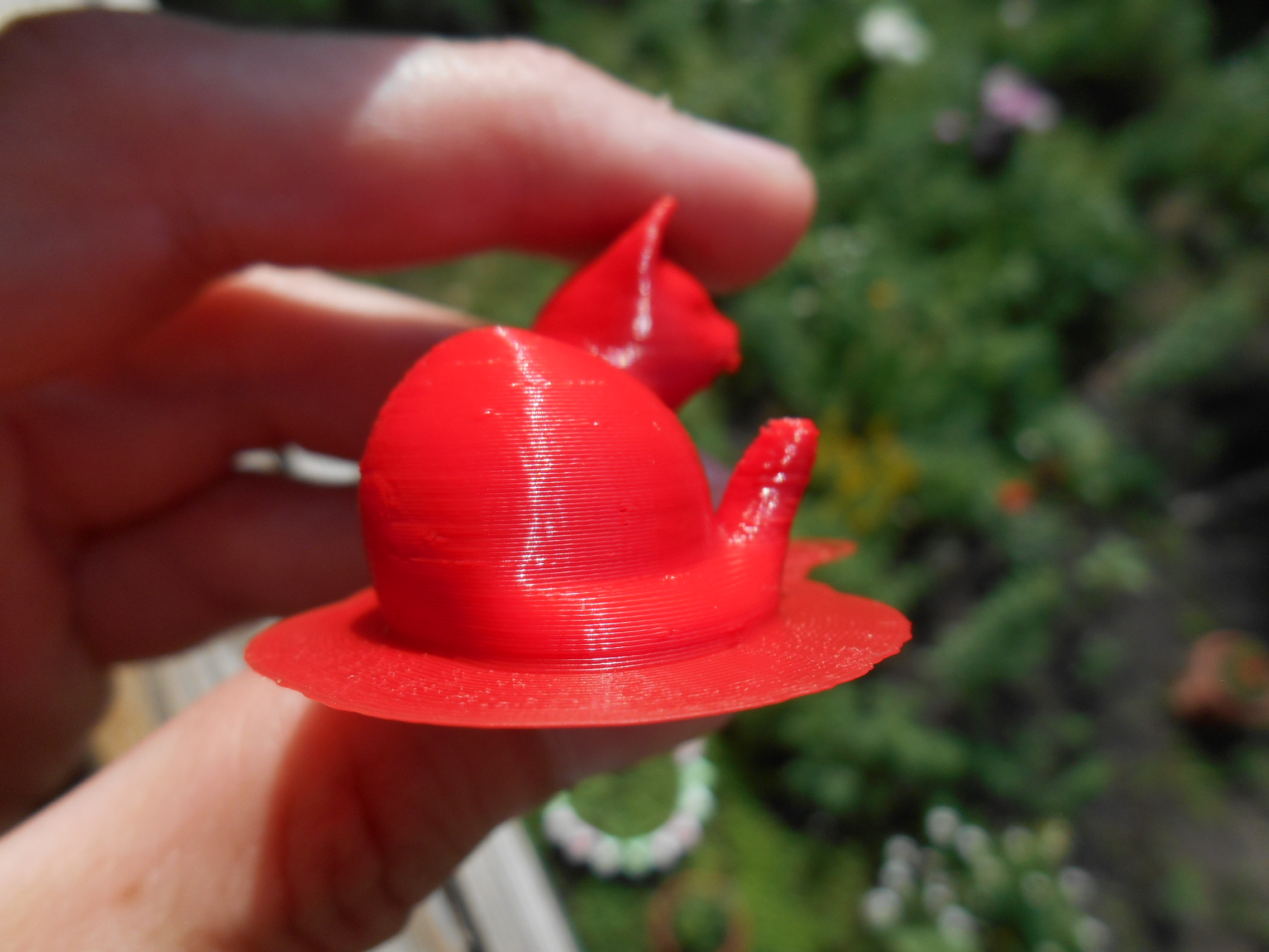

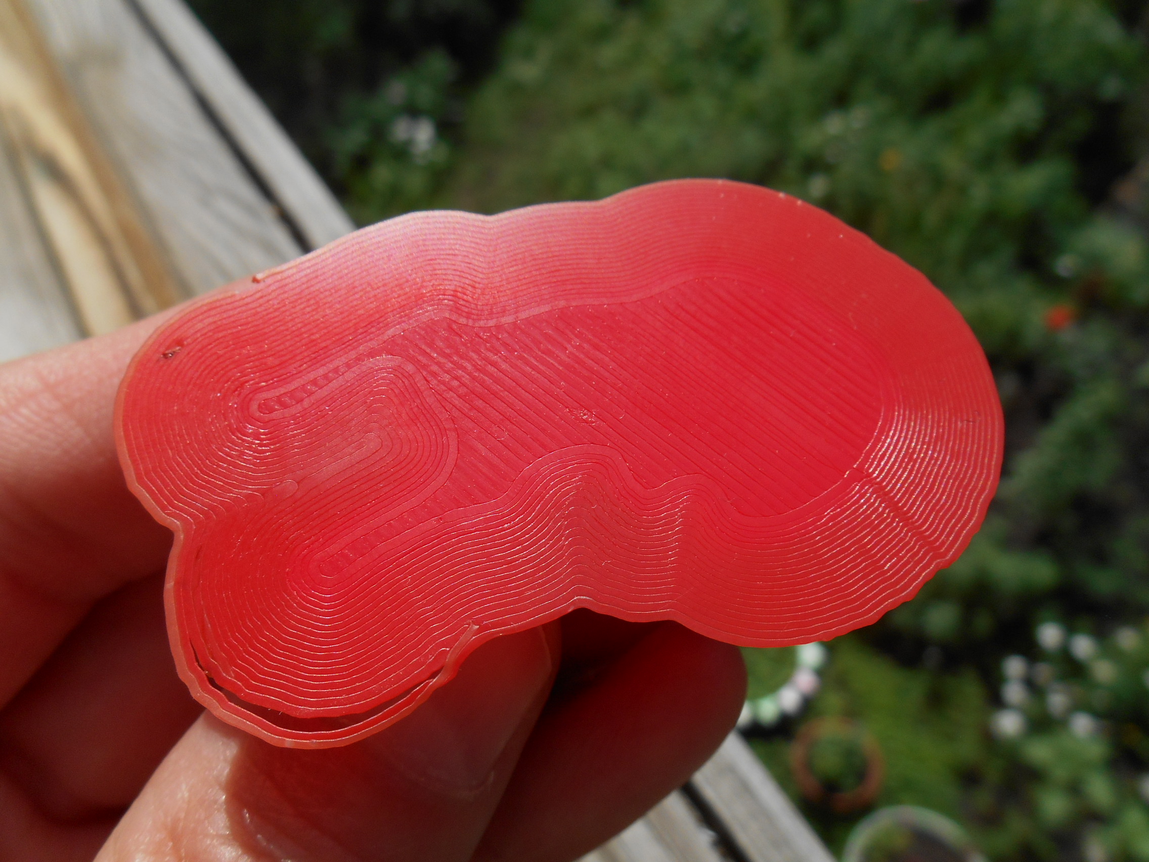

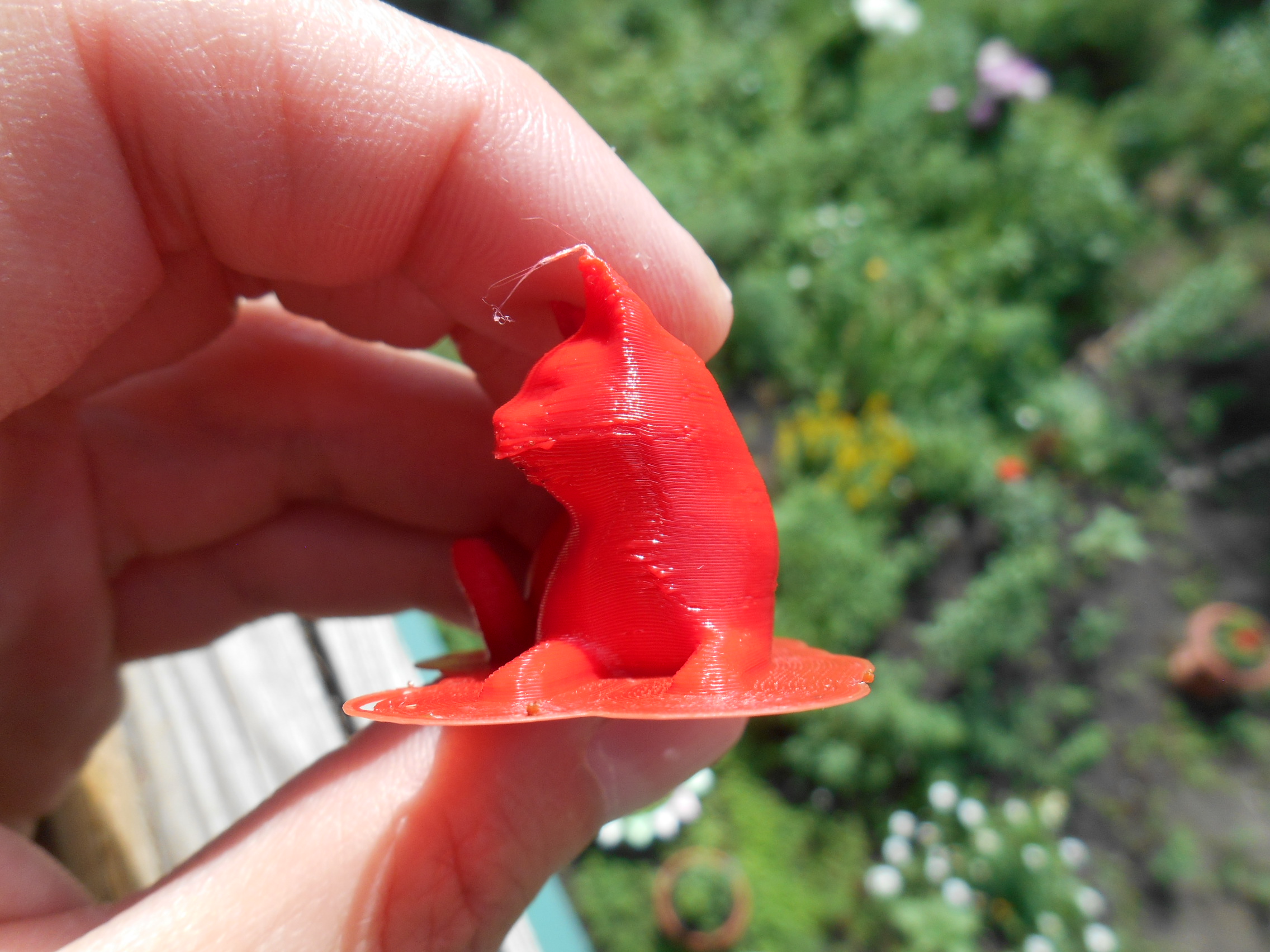

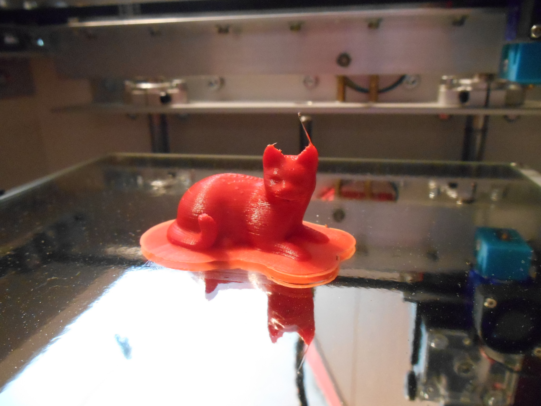

Непрочитанное сообщение koluna » 11 июн 2019, 16:17
Котеечка.
Печатал с Линуха (до этого нетбук с семеркой).
32 минуты.
Заполнение - 25%.
Диаметр - 1.8 мм (померил точнее).
Остальные параметры без изменений.
Дно хорошее, вроде.
Рытвины везде попадаются периодически, как и ранее.
На наклонной части хвоста небольшие наплывы. На груди - побольше.
Наклонная часть мордашки подпорчена, вниз съехала.
На ушах тоже дефекты есть.

Непрочитанное сообщение dark184 » 11 июн 2019, 16:38
Молодец, очень не плохо. Я бы даже сказал идеально, особенно для начинающего печатника. Наплывы скорее всего из за больших отрицательных углов или слишком высокой скорости, особенно на голове, или то и другое вместе.
Разрывы скорее всего из за сырого пластика. Еще была у меня подобная фигня когда только начинал, в сопле были мелкие соринки. Да и сейчас подобная фигня происходит иногда. Но соринка почему то не перекрывает полностью сопло, только его часть(возможно пригоревший пластик или кусочки PTFE трубки, а возможно просто пылинки попадают на филамент). Внешне проявляется именно в таких разрывах. Определить легко, если пластик из сопла выходит ровной нитко четко вниз, значит все в порядке. Если начинает виться бородой под соплом, его обязательно надо почистить или поменять.
Брим вышел тоже вроде как надо, значит подогнал таки правильно зазор.
Потоком не игрался еще? Возможно есть небольшая переэкструзия, а возможно нет, плохо видно на фото. Тоже может сыграть на наплывах.
И по фото еще наверное немного надо увеличить ретракт.
На ухи кота не смотри, это сто пудофф от того, что напечатанный слой еще не остыл, а принтер печатает на нем уже следующий. Можно попробовать сразу два или три котика распечатать, ты вроде писал что охлаждения у тебя еще нет, да и для АБС охлаждение не желательно.

Непрочитанное сообщение koluna » 11 июн 2019, 17:35
dark184 писал(а):
11 июн 2019, 16:38
Я тоже так думаю... на хвосте очень маленькие, а на грудке - большие.
Ну не с поддержками же такое печатать?
dark184 писал(а):
11 июн 2019, 16:38
Скорость в слайсере - 50. Разве много?
dark184 писал(а):
11 июн 2019, 16:38
Я тоже так думаю... он и в ручке пузырился, хлопал... учту это, но пока попечатаю сырым из любопытства :)
dark184 писал(а):
11 июн 2019, 16:38
Вьется чуть, когда конец нагрет, но фидер не давит. А когда фидер давит ровная нитка. Ну, пузыри бывают :)
dark184 писал(а):
11 июн 2019, 16:38
Пока не трогал... надо будет поставить 95%. Диаметр пластика увеличил на 5 соток.
dark184 писал(а):
11 июн 2019, 16:38
Так, что об этом свидетельствует? Сопля на ухе? Клякса на спине? Длину или скорость увеличить?
dark184 писал(а):
11 июн 2019, 16:38
Да это понятно :)
С АБСом понятно, можно несколько котиков напечатать.
Меня больше испорченная морда и наплывы на груди беспокоят...
Обдува нет пока. Наверное, голову напечатаю и обдув туда сразу...
Кстати, а если только на ушах обдув включать?

Непрочитанное сообщение dark184 » 11 июн 2019, 18:02
koluna писал(а):
11 июн 2019, 17:35
Она и есть. Надо увеличить длину. Думаю совсем чуть. У тебя давление в сопле при ретракте не полностью убирается. А вот скорость пока не трогай, там совсем другие симптомы. Если во время ретракта будет оставлять точки и наплывы на поверхности, тогда увеличивай скорость. У тебя вроде как не видать этого, поэтому пока не трогай.
Вообще, для АБС пластика сопли не характерны, либо я просто так удачно попал в настройки, что с первого раза все получилось. Хотя до этого я с ПЭТГ долго воевал с соплями, в том числе и ретрактами. Потом настройки от ПЭТГ перенес на АБС практически без изменений и все получилось с первого раза.
koluna писал(а):
11 июн 2019, 17:35
Так и должно быть, ну кроме пузырей конечно :D Лично я всегда так проверяю чистоту сопла, правда перед некоторыми печатями забываю и получаю засор во время печати :oops:

Непрочитанное сообщение Kaktus » 11 июн 2019, 18:19
ABS обдув не любит на больших детальках, а на мелочевке с навесами, типа кошки - очень даже любит, но минимальный. И сопельки на ушах с обдувом вполне могут уйти. Да и не та это модель, чтобы ретракт регулировать.

Непрочитанное сообщение dark184 » 11 июн 2019, 18:21
koluna писал(а):
11 июн 2019, 17:35
Морда испорчена скорее всего из за слишком больших углов, возможно даже практически горизонтально печаталось, небыло опоры у пластика. Наплывы на груди тоже из за больших углов. С ПЛА в этих случаях работают с хорошим обдувом, а вот АБС и особенно ПЭТГ не любят обдувов, первый может расслоиться, второй хрупким становится. Честно говоря никогда не пробовал печатать АБС с обдувом. Но и котика не печатал :D . Но АБС очень хорошо держит даже очень большие отрицательные углы, держит до тех пор, пока хоть какая то опора есть, хоть чуть цепляется за предыдущий слой, лишь бы не в воздухе совсем. Я печатал для теста если память не изменяет толи до -60 толи до -75 градусов уклоны, выходили офигительно без всяких обдувов и поддержек.
