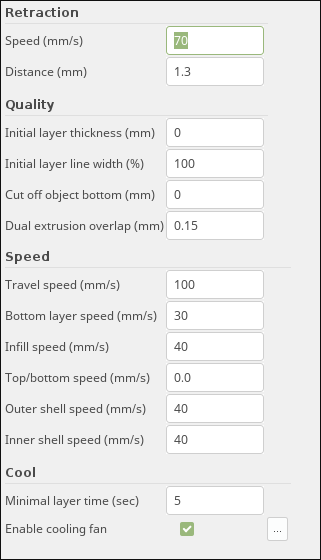

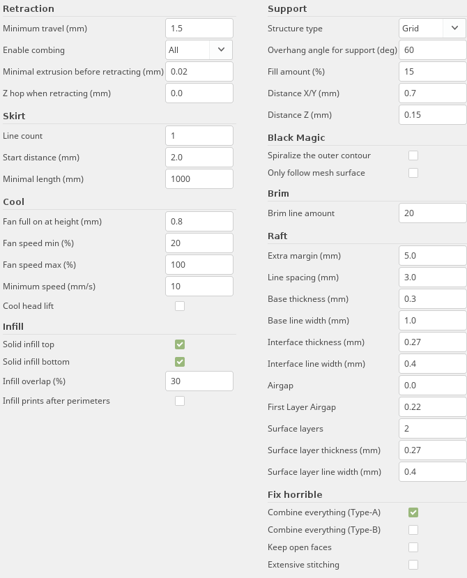

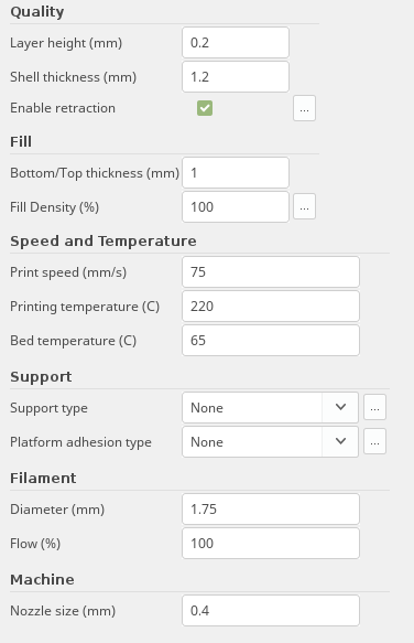

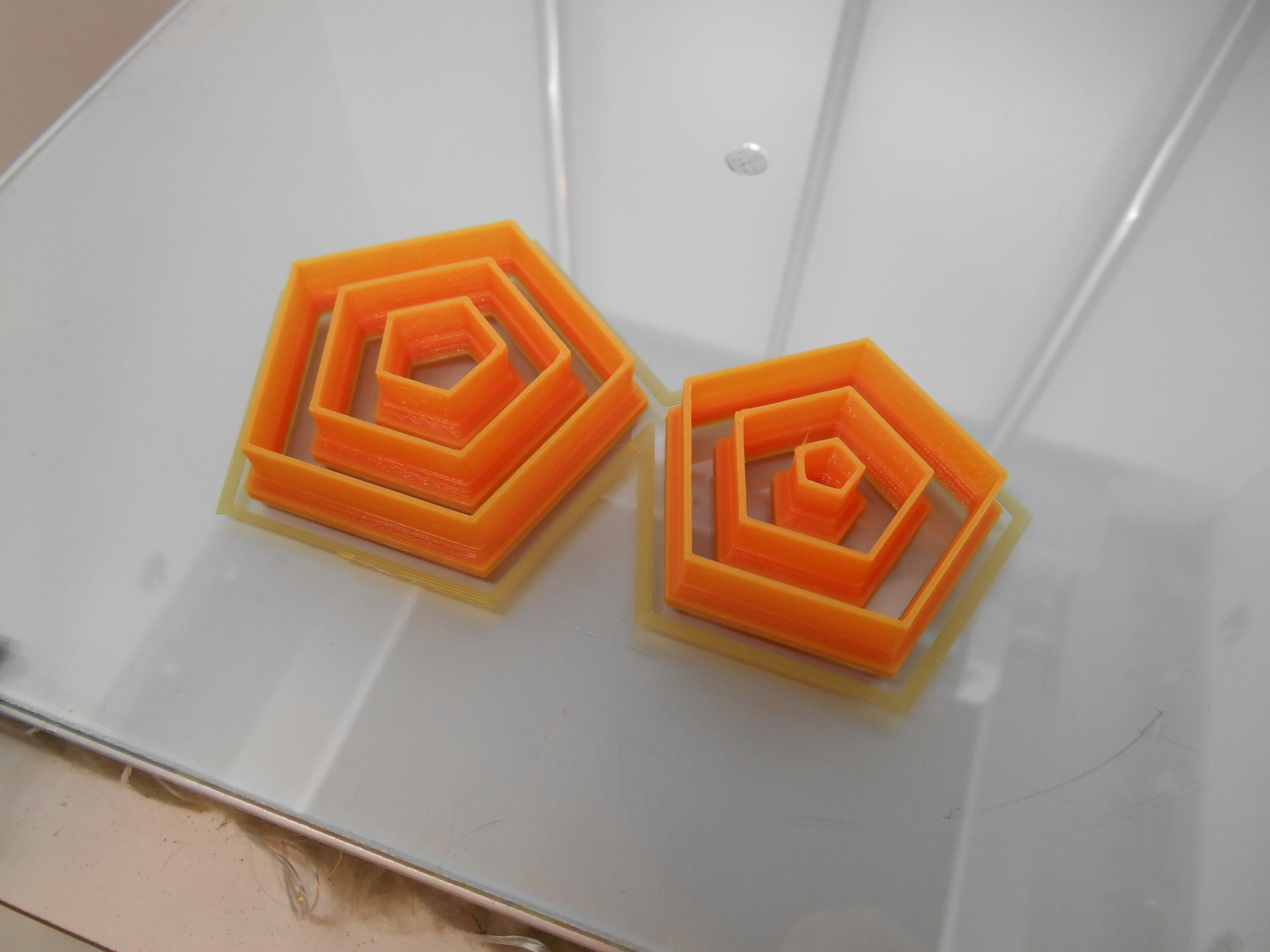

Формы для печенья/пряников - шестиугольники (6 штук, стороны от 30 мм до 5 мм с шагом 5 мм).
PLA от Бестфиламент.
Время печати ~1 час.

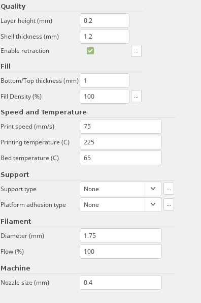

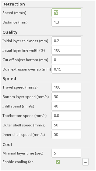

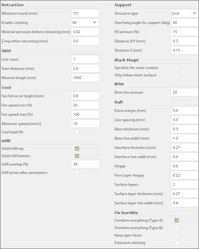

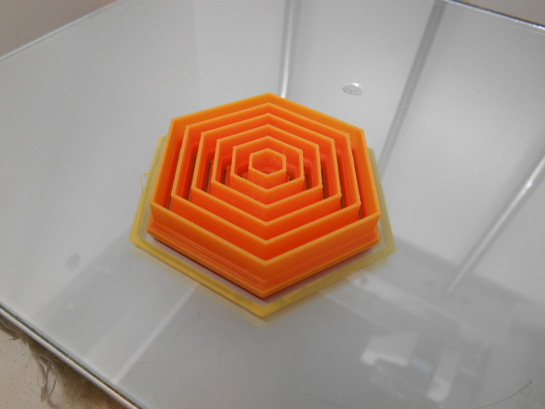

Формы для печенья/пряников - пятиугольники (6 штук, стороны от 30 мм до 5 мм с шагом 5 мм).
Время печати 50 минут.

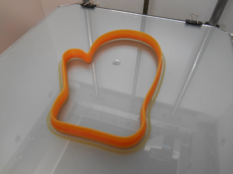

Непрочитанное сообщение koluna » 14 ноя 2019, 21:58

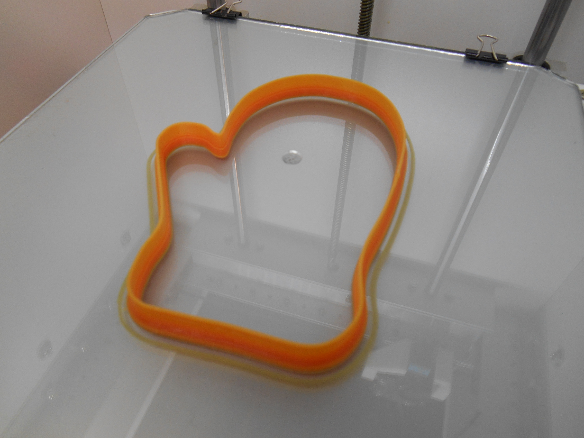

Форма для печенья/пряников - варежка.
Время печати 40 минут.

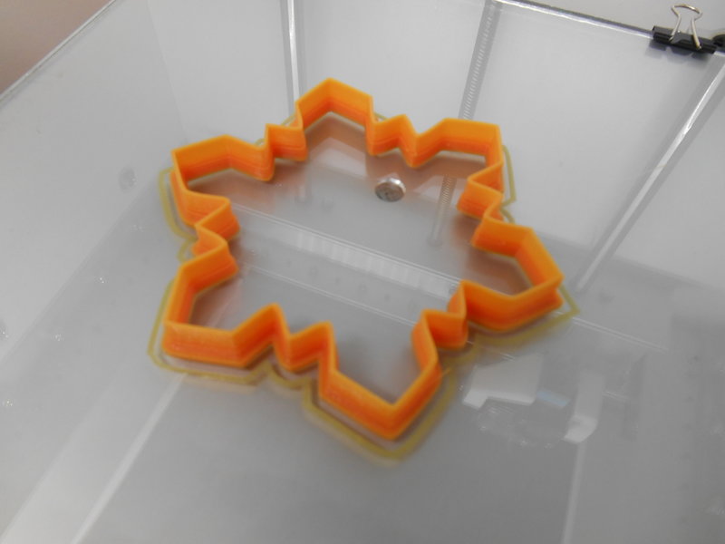

Непрочитанное сообщение koluna » 14 ноя 2019, 22:01

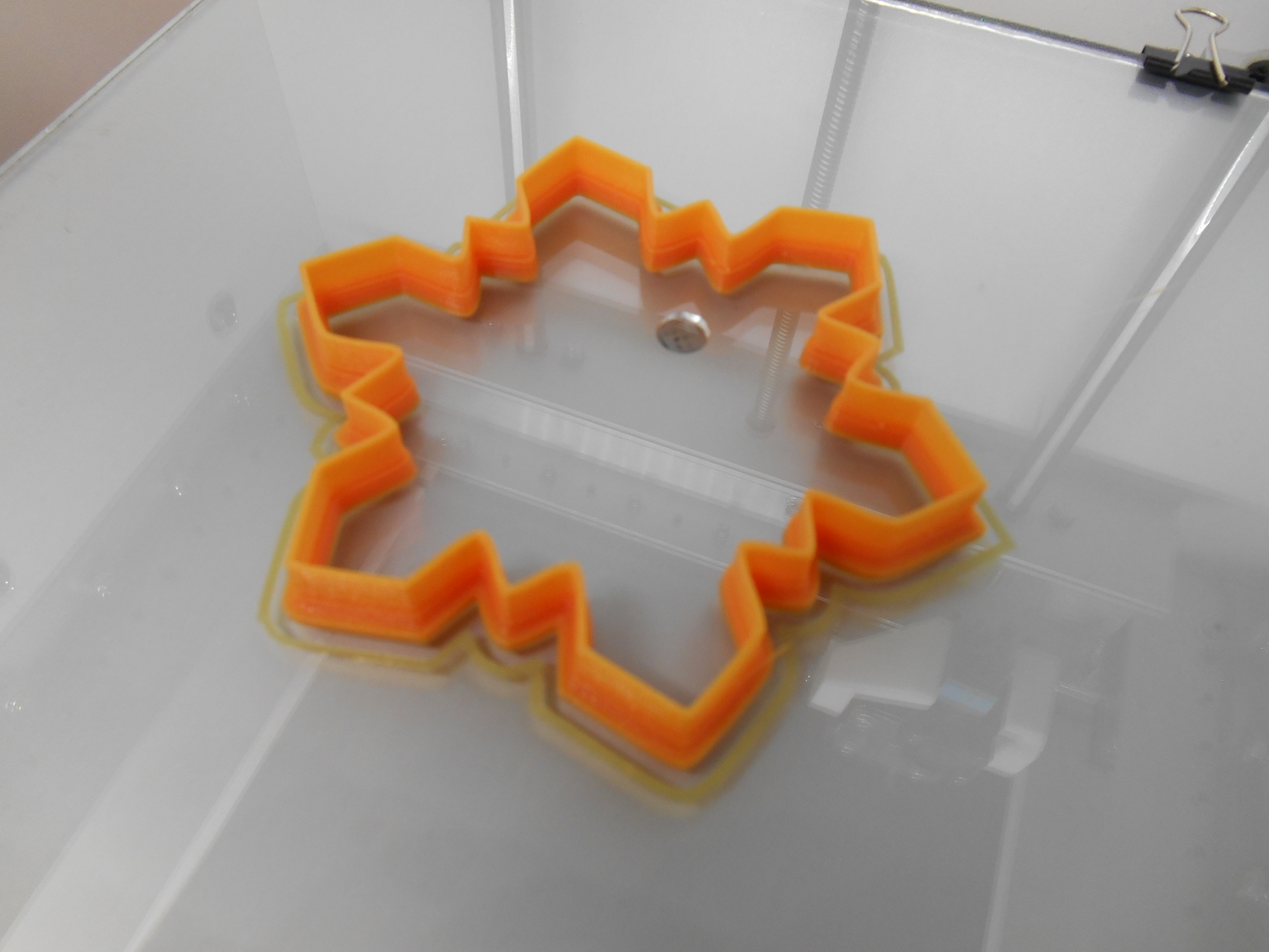

Форма для печенья/пряников - снежинка.
Время печати 44 минуты.
