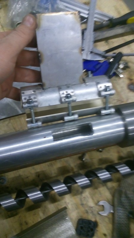

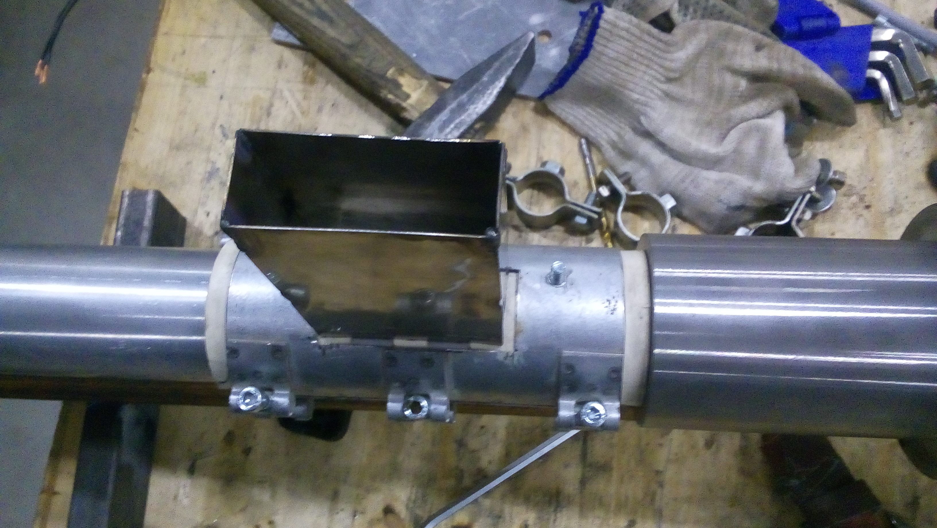

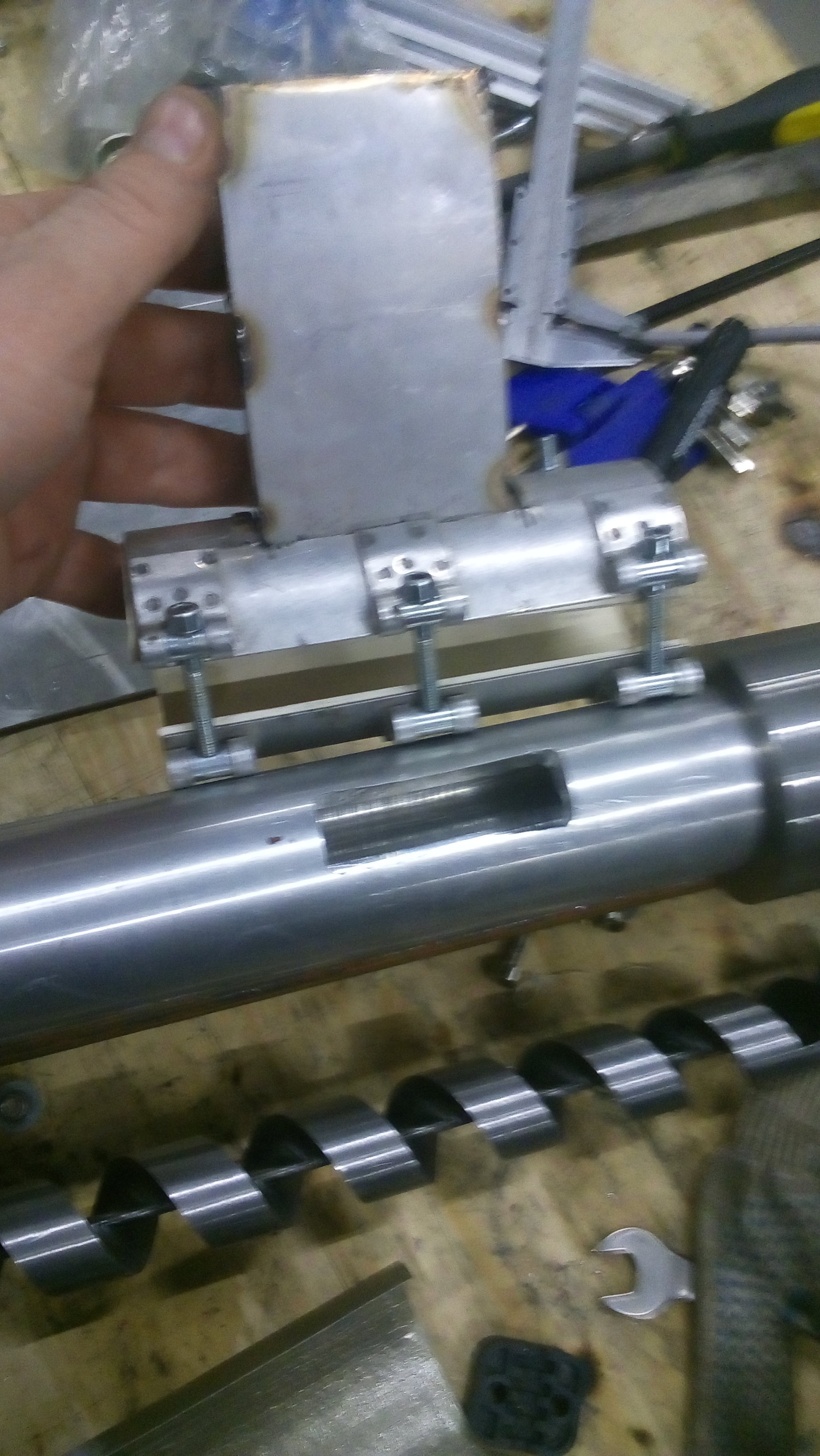

Отверстие для воронки готово. пока имеем только переходник. к небу будем крепить саму воронку (пока в проекте)

Re: Проект экструдера

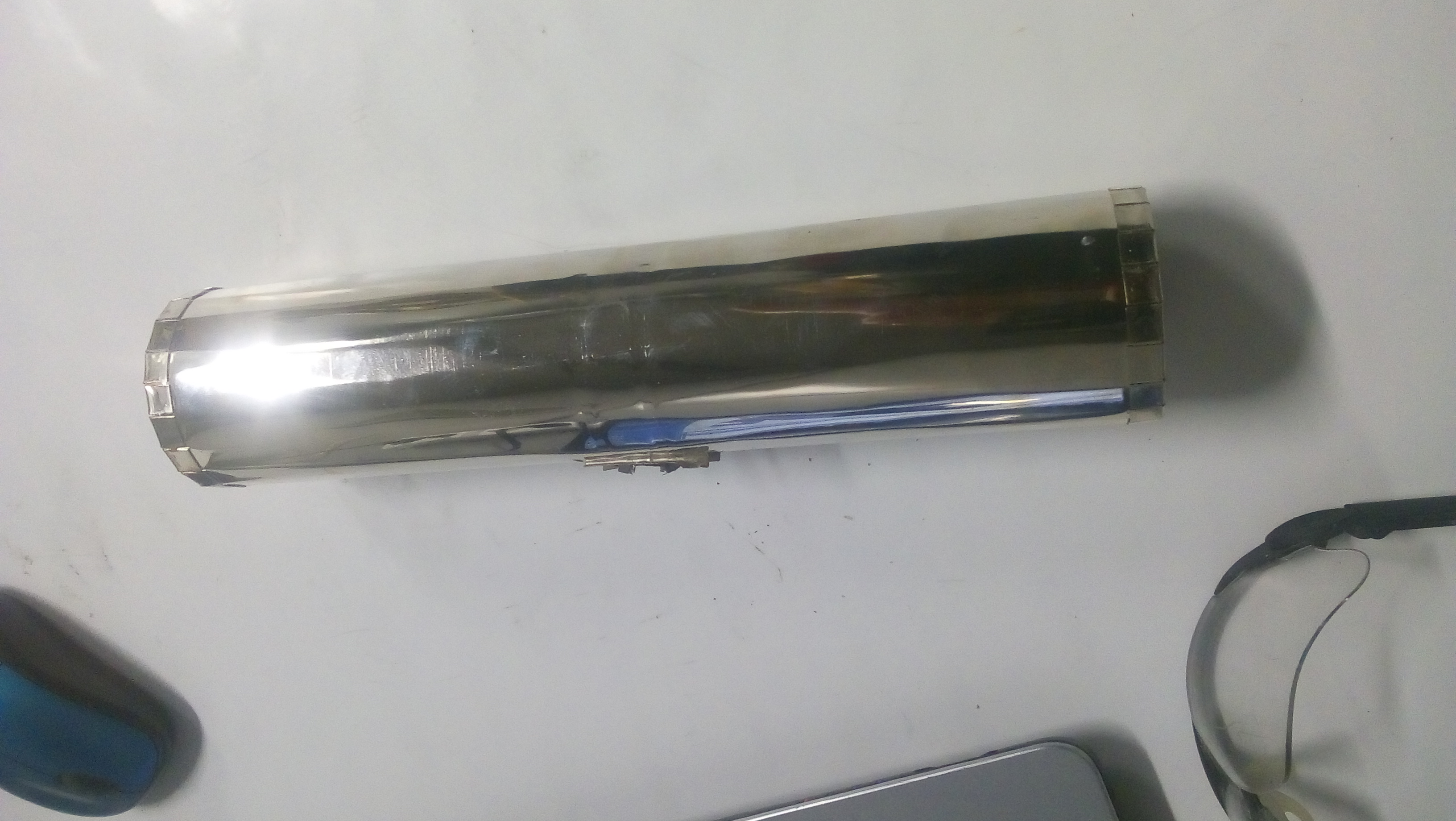

Нагреватель двухфазный на 2 кВт. Нам такой не нужен. Разбираем его и половиним.
AlexZander
- Сообщения: 31
- Зарегистрирован: 01 ноя 2017, 11:36
Получился короткий компактный тэн. будем подключать его через твердотельную релюшку на одну фазу. На тесте за 7 минут раскочегарился до 290 градусов.

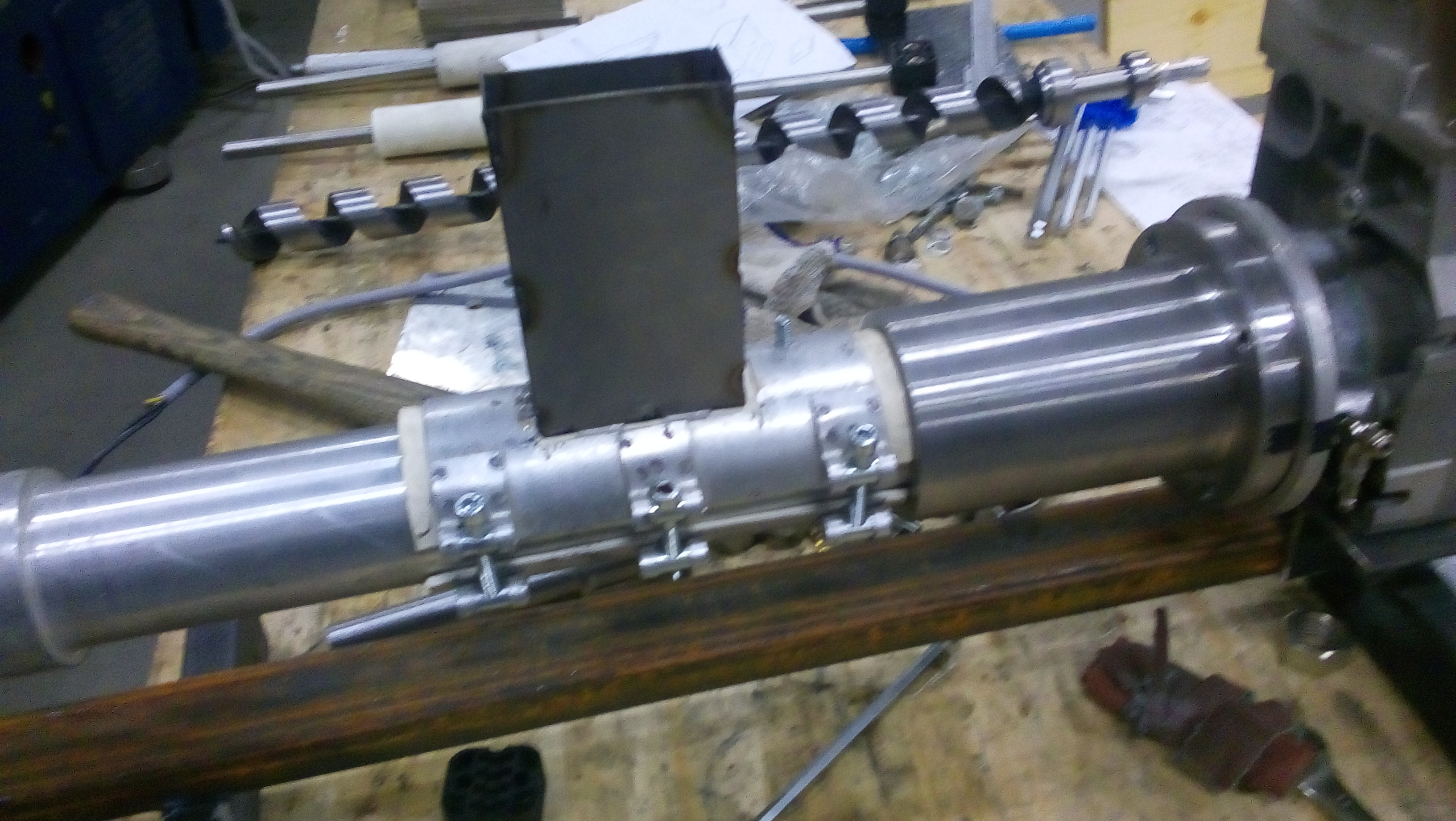

Что за хомут в районе бункера? Там нужно охлаждать, а не нагревать.
Большое значение имеет кромка трубы отверстия бункера, где гранулы будут разрезаться или застревать при подаче шнеком.
Хомут этот я так понял элемент крепления бункера. А белое под ним - центрует трубы и уплотняет там все зазоры. Нагревателя там вроде никакого не видно.
Совершенно верно. Хомут просто притягивает крепление бункера к телу трубы через ту самую белую жаростойкую прокладку.

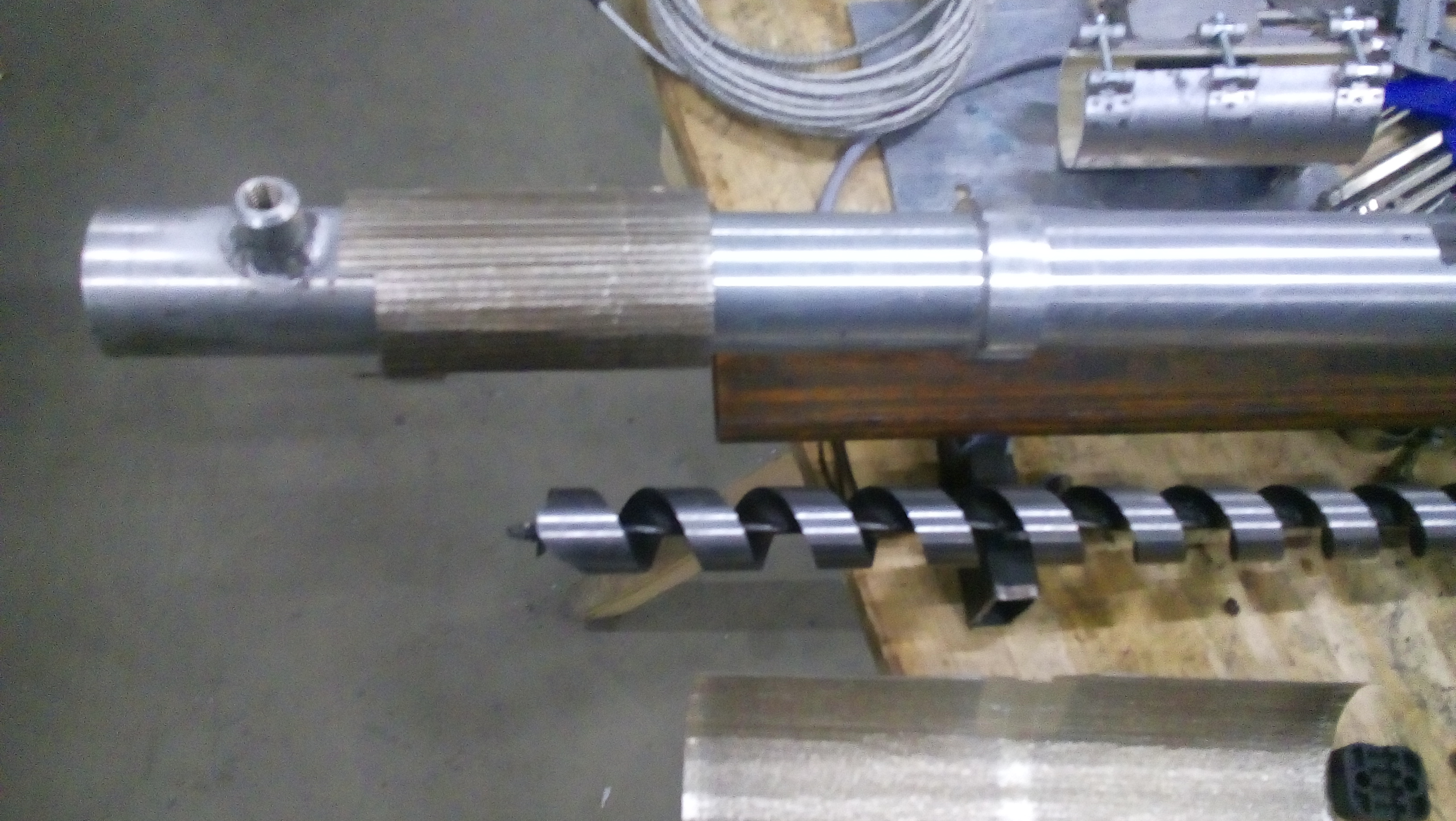

Интересует не великовата ли у нас получается буфер для филамента??? как бы резать трубу не пришлось.
AlexZander писал(а): ↑02 ноя 2017, 12:34Alex Post писал(а): ↑Сегодня, 07:42
Великоват и конец будет остывать. Вроде бы буфер должен быть около 4 см длиной.

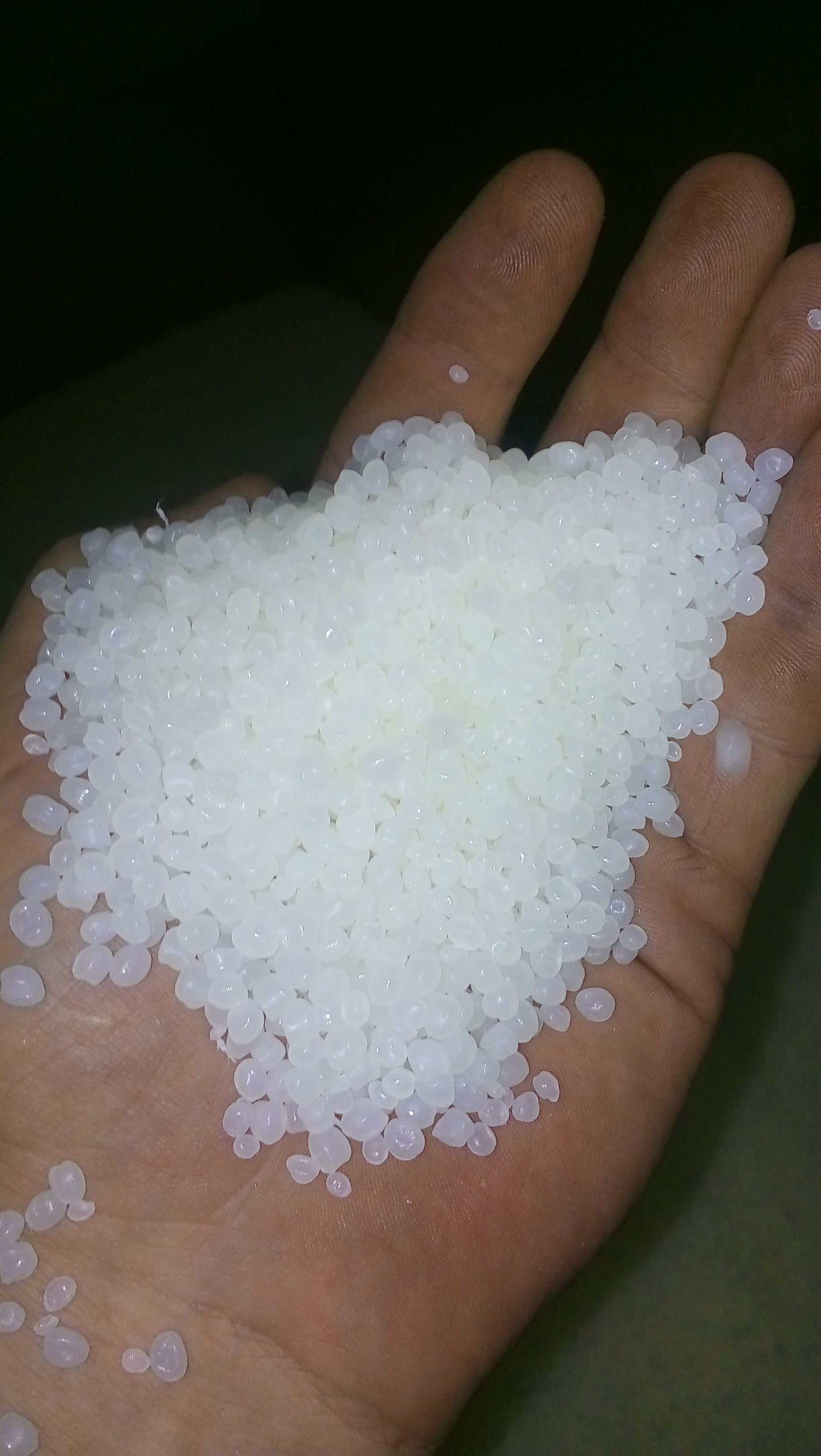

Ну остывать это вряд ли, потому что этот сплав очень теплоемкий и инерция остывания у него огромнейшая. приваривали бобышки для датчиков, так 2 часа еще за трубу было невозможно взяться. меня интересует как там себя сметана вести будет. хотя расплав сам по себе не жидкий. при 240 градусах и давлении 35 бар он больше похож не на сметану , а на очень густую карамель. застывает быстро. когда проливают фильеру в корыто получаются такие чушки.
