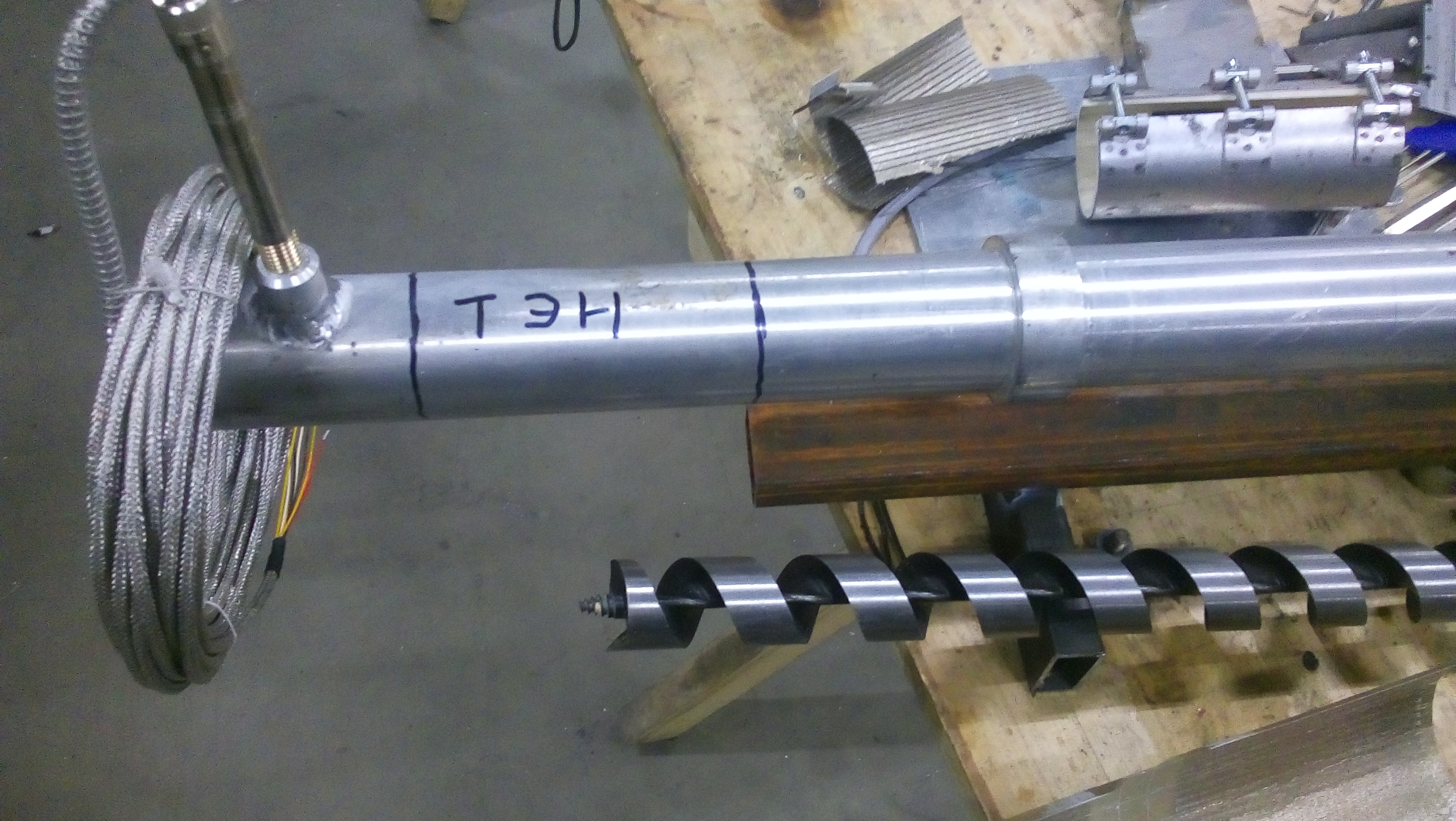

Подскажите кто знает??? Какая должна быть буферная зона для расплава?

Интересует не великовата ли у нас получается буфер для филамента??? как бы резать трубу не пришлось.
AlexZander
Сообщения: 31
Зарегистрирован: 01 ноя 2017, 11:36
Re: Проект экструдера
Непрочитанное сообщение AlexZander » 02 ноя 2017, 12:58
сверло на фотке лежит так как оно будет в жизни крепиться

Великоват и конец будет остывать. Вроде бы буфер должен быть около 4 см длиной.

Ну остывать это вряд ли, потому что этот сплав очень теплоемкий и инерция остывания у него огромнейшая. приваривали бобышки для датчиков, так 2 часа еще за трубу было невозможно взяться. меня интересует как там себя сметана вести будет. хотя расплав сам по себе не жидкий. при 240 градусах и давлении 35 бар он больше похож не на сметану , а на очень густую карамель. застывает быстро. когда проливают фильеру в корыто получаются такие чушки.
