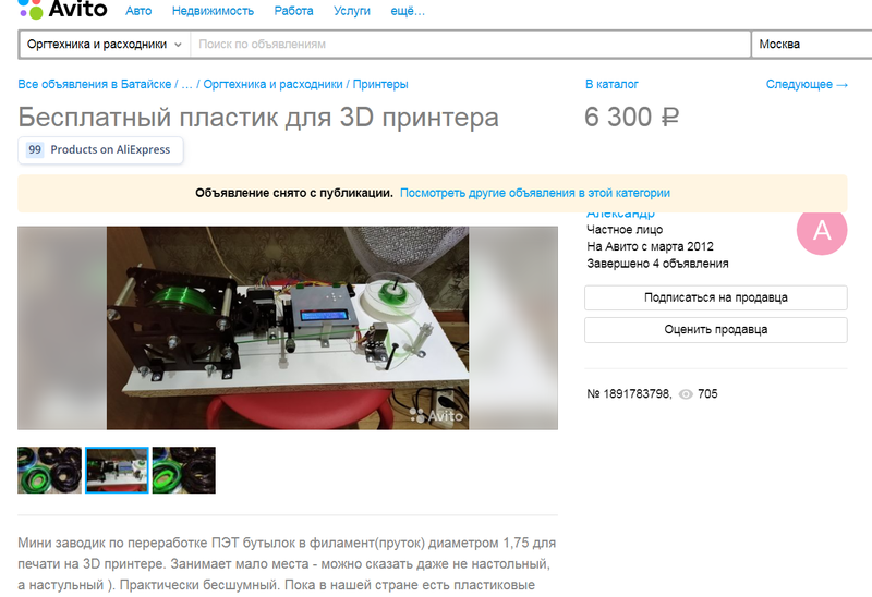

Внезапно..... :D
Сообщения: 7026
Непрочитанное сообщение Alex Post » 01 июн 2020, 07:54
Не, ну а че... Если не ты - то кто то обязательно это сделал бы ;)
Shaman555
Сообщения: 108
Откуда: Украина
Благодарил (а): 40 раз
Поблагодарили: 24 раза
Непрочитанное сообщение Shaman555 » 01 июн 2020, 08:23
А без длинного самореза все-таки никак не обйтись :D .
den054
Сообщения: 11
Зарегистрирован: 14 мар 2020, 15:34
Благодарил (а): 9 раз
Поблагодарили: 8 раз
Непрочитанное сообщение den054 » 01 июн 2020, 10:31
Что-то уж совсем барыга, ни тебе бутылкореза, ни спайщика...
