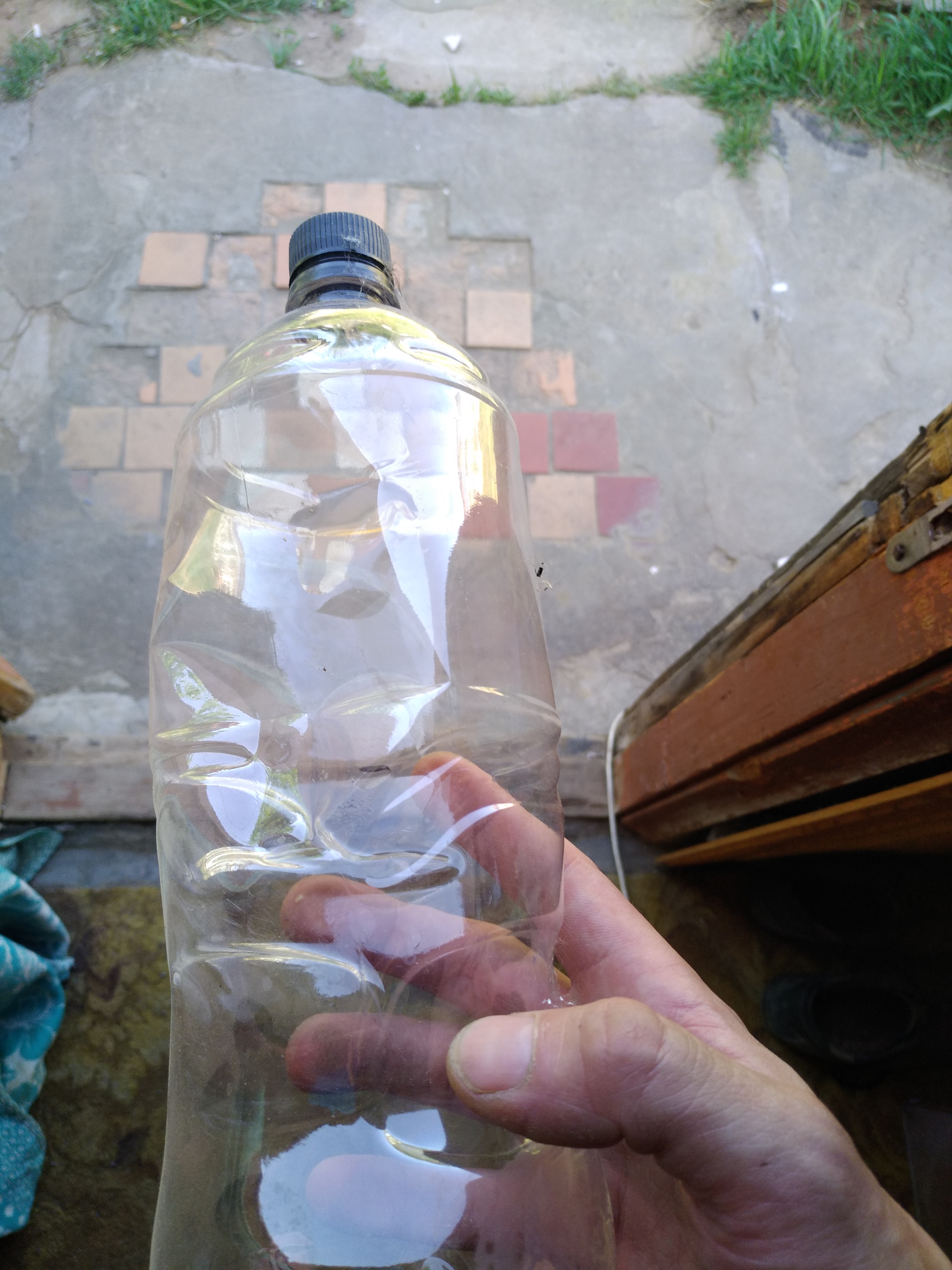

lndus, По поводу проставок их надо штуки 3-4 минимум. И штангенциркуль китайский электронный что бы мерить толщену стенок. под мой станок кока кола, пепси 0.3 мм- 7мм пиво 0.2мм - 9мм пиво 0.25 -8мм бутылка из под воды 10л 0.4мм - 6мм. И сделал для себя вывод пусть лучше будет немного полой внутри можно просто в слайсере сделать толщину прутка 1,5 -1,4 чем суперзаполненой чуть толще участок начинается типа горлышка, все копец или порвет или застрянет.

dorogoy2008, да я эту хрень всю знаю полтарухи и двушки у меня идут на 9.5 пятёрка и шесть литров на 8.5
Я про такую бутылку спрашивал
