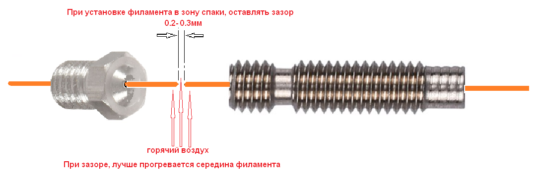

Вчера, в результат штурма, выявлен инструмент для точного перпендикулярного торцевания филамента пэт-ф, выявлен не дорогой инструмент !
Режет точно, без заусениц и сдавливания!
Точное перпендикулярное торцевание, отлично подходит для сварки оптики.
Тестирование спайщика показывает: При спайке, ровно обрезанного филамента, качество спайки гораздо хуже, чем при сваривании филамента, обрезанного под углом (бокорезами). Обрезанный под углом и установленный на расстоянии (относительно друг друга) филамент, сваривается качественней. В таком варианте, середина филамента лучше прогревается и сплавляется.
У себя, добавил в меню выбор «сближение в мм», что бы подбирать расстояние сближения филаментов, для подбора разной длины шва (для разных филаментов).
