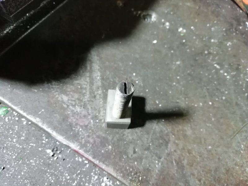

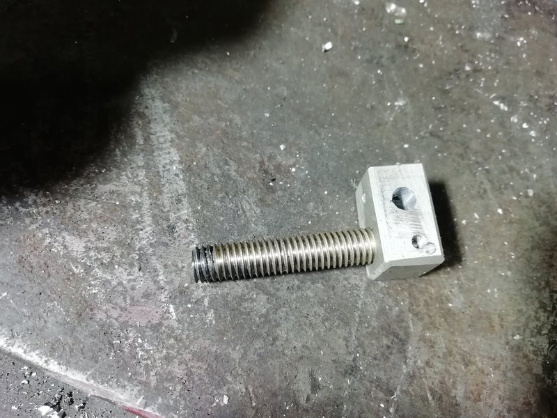

Новый термобарьер из простого болта и новый хотенд

ИМХО, когда лента войдет в это отверстие - ее скрутит в полутрубку при нагреве, термоусадочные свойства сделают ленту толще. Может застрять.... Опять таки это предположение. Я бы пропил миллиметр - полтора сделал. Чтобы не закусило. Можно зажигалкой ленту нагреть - станет видно о чем я.
Там и есть 1.2 мм примерно, все испытание расставит по своим местам
Непрочитанное сообщение Alex Post » 04 янв 2021, 12:29
Andrei1 писал(а):
03 янв 2021, 15:18
Новый термобарьер
Вот еще взять бы надфиль и прибрать немного металла чуть выше кубика нагревателя.

Непрочитанное сообщение Andrei1 » 04 янв 2021, 12:39
Планирую окно порезать со стороны торца ленты и убрать резьбу
Непрочитанное сообщение Alex Post » 04 янв 2021, 15:35
Не, окно не надо. Вдруг пробка поднимется до него и пластик полезет. Наоборот, со стороны плоскостей поточить, чтоб около миллиметра "мяса" осталось. Ну и резьбу сточить. В идеале чтоб получилась копия прорези, толщиной стенок около миллиметра, можно и меньше. Главное чтоб прочности хватило.
