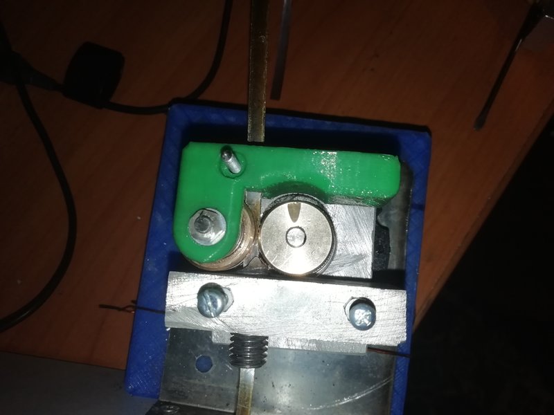

Andrei1
Сообщения: 96
Зарегистрирован: 09 авг 2018, 21:19
Откуда: Уфа-Новобелокатай
Поблагодарили: 8 раз
Непрочитанное сообщение Andrei1 » 01 янв 2021, 20:35
Примерно так выглядит

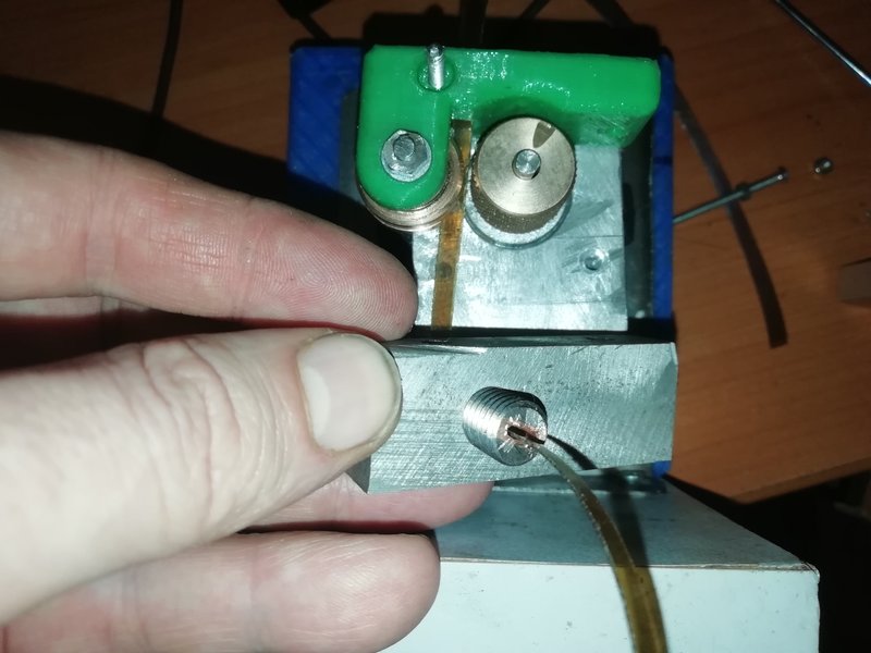

Andrei1
Сообщения: 96
Непрочитанное сообщение Andrei1 » 02 янв 2021, 08:54
01 янв 2021, 23:11
Да и термобарьер я бы предложил для 2.85 прутка взять, меньше шансов застревания.
А что термоборьер плоский под ленту разве хуже будет?
На фото уже готов экструдер, вышла проблема нагреватель 12 на 40 нагреть не может хотенд, только 180 градусов.
Нужно переделать термобарьер на нержавейку и наверное на 5 мм длинней сделать
Сообщения: 7026
Непрочитанное сообщение Alex Post » 02 янв 2021, 12:44
Andrei1 писал(а):
02 янв 2021, 08:54
Хотел бы я на него в деле посмотреть....
Andrei1 писал(а):
02 янв 2021, 08:54
Или нагреватель на 24 а не на 12 или туда далеко не 12В доходит :) Нормальный нагреватель 40вт в состоянии раскалить стандартный кубик до малинового цвета.
Andrei1
Сообщения: 96
Непрочитанное сообщение Andrei1 » 02 янв 2021, 13:03
02 янв 2021, 12:44
Вся беда в нагреве, на выходе из платы 11.9 вольт пытал 2 нагревателя одно и тоже один даже с принтера снял.
В прошивке поднял температуру до 280.
Сейчас из нержавейки хочу сделать термоборьер, но пока не могу найти нержавейку
Сообщения: 7026
Непрочитанное сообщение Alex Post » 02 янв 2021, 16:53
Сопротивление нагревателя какое? 11.9 в принципе норм. Это под нагрузкой?
Andrei1
Сообщения: 96
Непрочитанное сообщение Andrei1 » 02 янв 2021, 17:41
02 янв 2021, 16:53
Да измерял вовремя нагрева
02 янв 2021, 16:53
Сопротивление 4.3 ома у обоих нагревателей что у меня есть
Сообщения: 7026
Непрочитанное сообщение Alex Post » 02 янв 2021, 19:19
Р=12×12/4.3=33.5Вт. Не 40 конечно, но должно хватать. Ничего там на нагреватель не дует?
