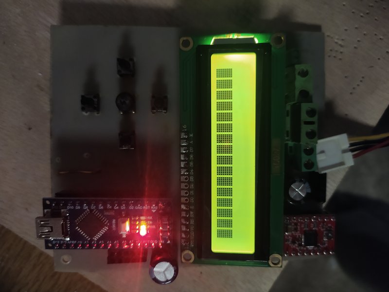

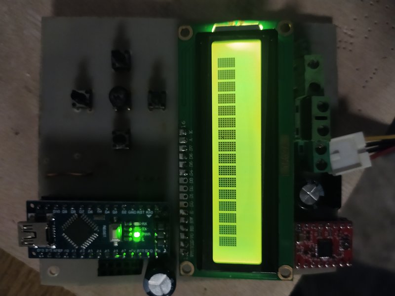

Добрый день Zneipass, собрал вашу схему, прошил ардуино , при включении на дисплее отображаются только прямоугольники, прошу дать совет в чем я мог ошибиться и как это можно исправить.
С уважением, Даниил.
sn00pi
Сообщения: 27
Зарегистрирован: 28 дек 2021, 13:32
Откуда: РБ. Новополоцк
Непрочитанное сообщение sn00pi » 28 дек 2021, 13:38
Nahodchiviy писал(а):
26 дек 2021, 16:55
Припаяйте подстроечный резистор на ноги VDD,VO(средняя нога резистора),RW, и подкорректируйте контрастность механическим путём.

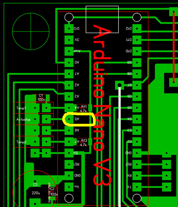

Добрый день, Zneipas.
Повторил Вашу схему PetPull 2.
По Вашей электрической схеме: прошу добавить подтягивающий резистор на ногу А5 (эндстоп). Без него ардуинка активно ловит любые наводки. На готовой самодельной плате рекомендую всем (даже не использующим эндстоп) припаять резистор на 10К.
