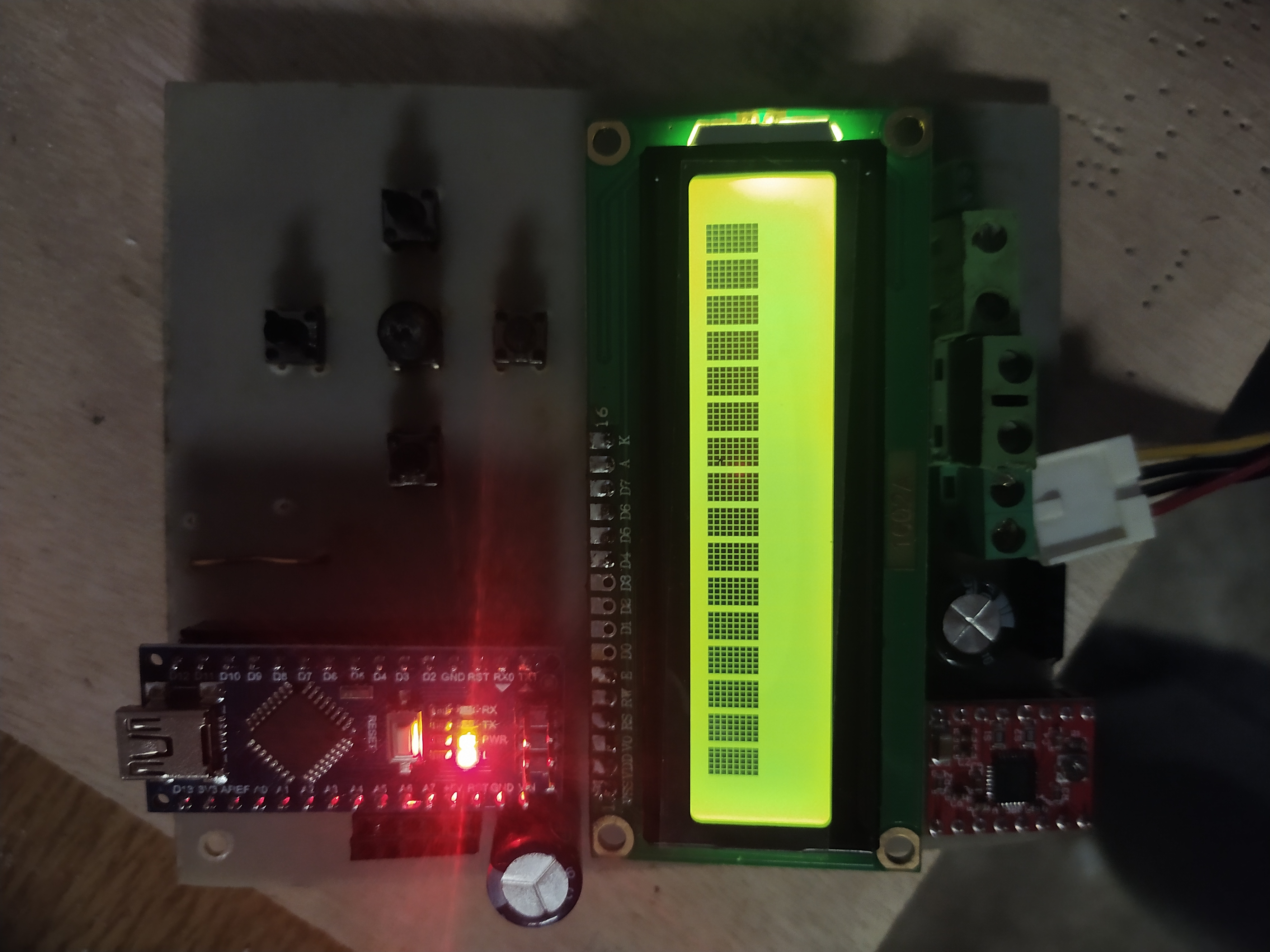

Всем доброго времени суток. Собрал я плату контролера. все номиналы сопротивлений, транзисторов и конденсаторов согласно схемы впаял. Прошил прошивку (все как по инструкции с очисткой епром) 2021.11.15_StanokDlyaPET_Butilok.ino.eightanaloginputsV3.34.hex, экранчик засветился но контраста не хватало, решил я через меню его добавить и тут меня поджидал облом. Из кнопок управления отвечают только "Влево" работает как "увеличить значение" и "Вправо" работает как "передвижение по пунктам меню". То листать меню и добавлять значение я могу а вот остальные не работают. Прозвонил всю цепь, проверил номиналы сопротивлений 4.7К бес толку! Тогда решил посмотреть какие уровни сама ардуинка получает от кнопок. На скорую руку сварганил скетч.

Ну и вот что я получил на выходе.
Верх=463
Центр=202
Лево=290 || || || Право =143
Низ=90
Теперь Вопрос?
Как подружить прошивку которая в HEX файле с данными значениями?
Фото платы на всякий случай.

В спойлере первого сообщения есть решение Вашей беды. Почему никто не читает FAQ ? Может его цветом выделить....))))) R1 - 47K... Не 4K7 , а 47K !

Добрый день Zneipass, собрал вашу схему, прошил ардуино , при включении на дисплее отображаются только прямоугольники, прошу дать совет в чем я мог ошибиться и как это можно исправить.

Nahodchiviy писал(а):
26 дек 2021, 16:55
Припаяйте подстроечный резистор на ноги VDD,VO(средняя нога резистора),RW, и подкорректируйте контрастность механическим путём.
