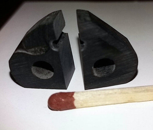

"Ювелирные" работы закончены,приступаю к моделированию основы калибра из карболита и его механизма.

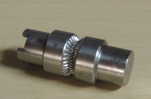

Сделаю покажу , у меня не стандартная наработка есть, пашет на ура 5 лет, он из каленной стали, закаливается на природном газе, изготовляется при помощи дремеля фрезы циркулярной толщиной 0,3мм + напечатанной остнаски для изготовления таких шестеренок из 24 зубиков:)) Ему пофиг че за полимер, структура взята из мейкер бота, постараюсь найти оригинальную фотку шестерни и скинуть.

как и обещал, мейкербот шестерня. Супер решение которое почему то было проигнорировано китаем!
На базе данного решение мы сделали свое! Ест все подряд не нужно использовать двойные шестерни не помню как ее называют!

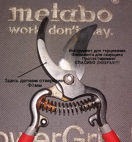

Вчера, в результат штурма, выявлен инструмент для точного перпендикулярного торцевания филамента пэт-ф, выявлен не дорогой инструмент !
Режет точно, без заусениц и сдавливания! Это 1 из краеугольных камней сварщика - Работает! Отверстие Ф2мм делаем на вертикально-сверлильном станке!Условие!

качество спайки гораздо хуже, чем при сваривании филамента, обрезанного под углом (бокорезами). Обрезанный под углом и установленный на расстоянии (относительно друг друга) филамент, сваривается качественней.
Принял совет, буду пробовать, весьма логично так как ИК проникает в щель так же. Пока буду пробовать с отторцованным варить, но это еще не скоро:) По бокорезу, он сдавливает, надо секачем, но под углом. Буду думать Володь, отверстие надо видимо делать под очень маленьким углом, возможно и не надо будет так как "секира" которая встречает нож "секача" уже имеет некий угол куда можно опирать нить.
Спасибо за совет!
Роберт, на деле, это даже хорошо. И рваные края, быстрей расплавляются, играя роль дополнительного "клея". Проверенно. ;)

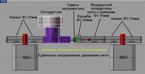

пока тут... сегодня думаю поломаю хребет дизайна калибра и его механизма раскрывания и сжатия

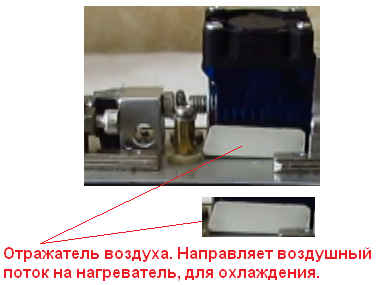

Пока вспомнил: Под радиатором холодильника стоит отражатель воздуха. При включении вентилятора, он направляет воздушный поток на нагреватель, охлаждая его. Если не охлаждать нагреватель, то на филаменте (в зоне нагревателя)могут появиться расплавления (во время остановки филамента в холодильнике). Нагреватель не может мгновенно остыть.
а вент е3д включается как только выключается нагрев? Если да то у меня тоже так и можно направить 1 отдушину с задней стороны ( там их 3) в моем решении и как только выключится нагрев и вкл компрессор будет не только дуть на медную трубку канала а так же и на нагреватель, супер, !! Спасибо за инфу!

Роберт. Вентилятор, включается после установки филамента в холодильник. Если включить его сразу С выключением нагревателя, то спайка может остыть, пока входит в трубку холодильника.
