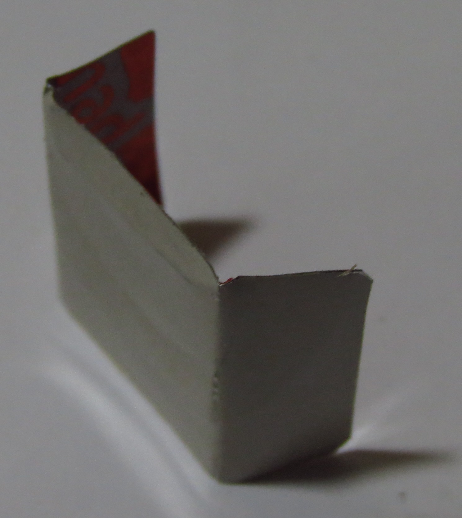

Облой?
Ну главное что вы поняли о чем я, да облой Виктор джан:)
"Ювелирные" работы закончены,приступаю к моделированию основы калибра из карболита и его механизма.
