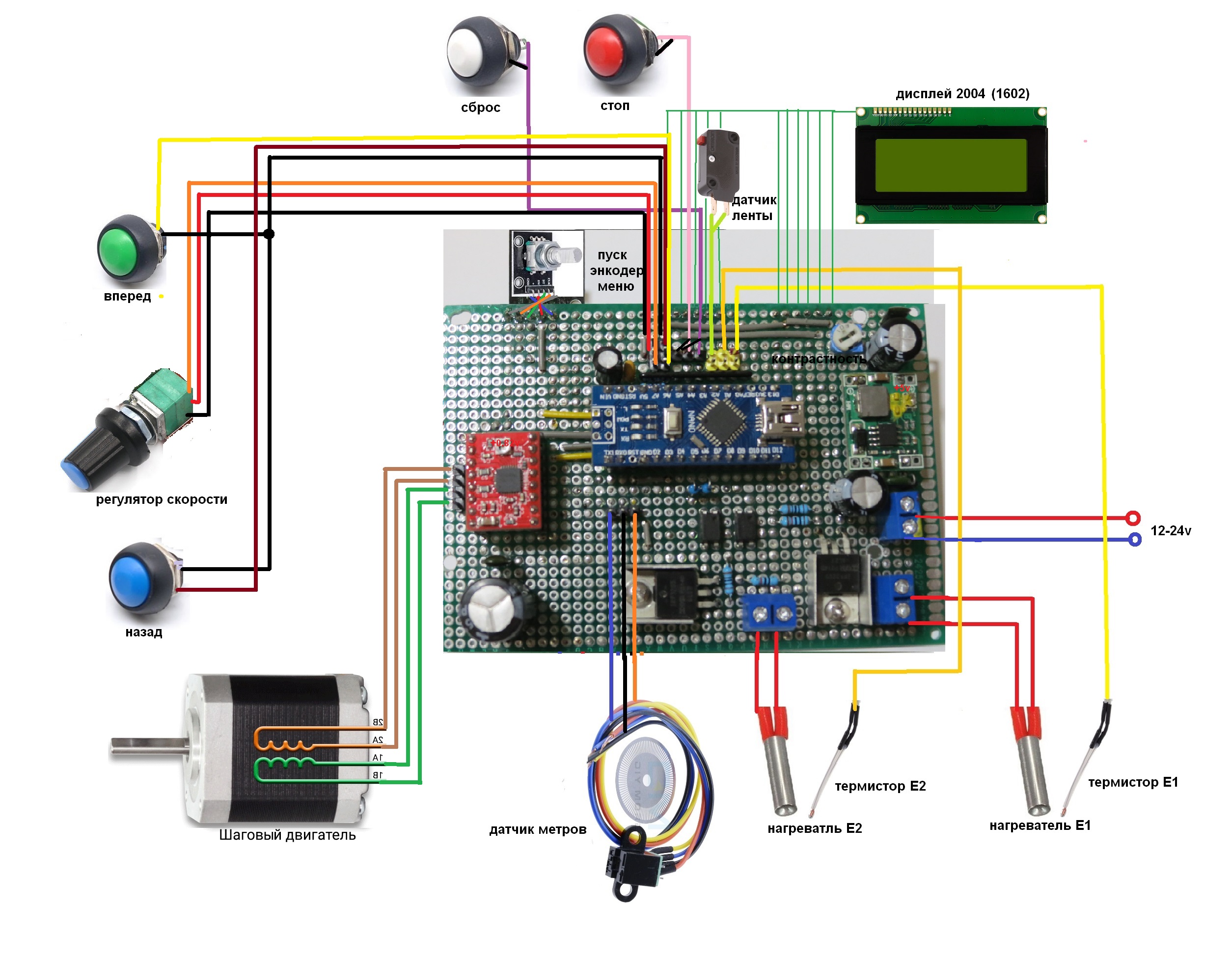

наконец то дособирал на макетке! в процессе тестов обнаружил небольшой глюк. на скорости U9 (резистор в крайнем положении) наблюдается нестабильная работа! проскакивает U8 скорость мотор рывками работает! на U1-U8 работает стабильно!

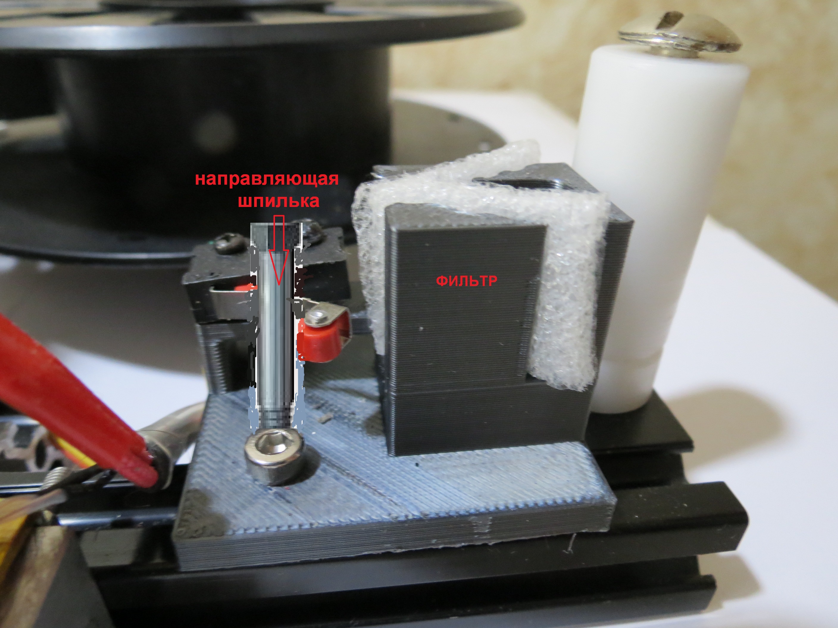

как я понял датчик ленты стоит до хотенда. отсюда возникает вопрос при окончании ленты срабатывает датчик и мотор останавливается. хватает ли натяжеиния ленты чтобы хвост прошол через хотенд?
Возможно, неисправен переменный резистор или подобрать ток на драйвере двигателя.
Лента останавливается. (планировалось стыковка с новой лентой). Можно поставить датчик филамента после хотенда.

Оказалось намного проще. Кондеры б/у выпаивал со старой материнки. Увеличил емкость глюк пропал. Тестировал в холостую.
Единственное неудобно запускать нужно держать датчик ленты чтобы поднять температуру до нужной минималки чтобы протянуть начало ленты!
Хотелось бы чтобы в начале запуска не участвовал датчик ленты! Можно конечно поставить тумблер для начала работы! Но его можно и забыть отключить!
Автору респект дельный проект!
Можно попробовать поставить направляющую шпильку. Она не даст ленте отходить от датчика, во время начальной протяжки.

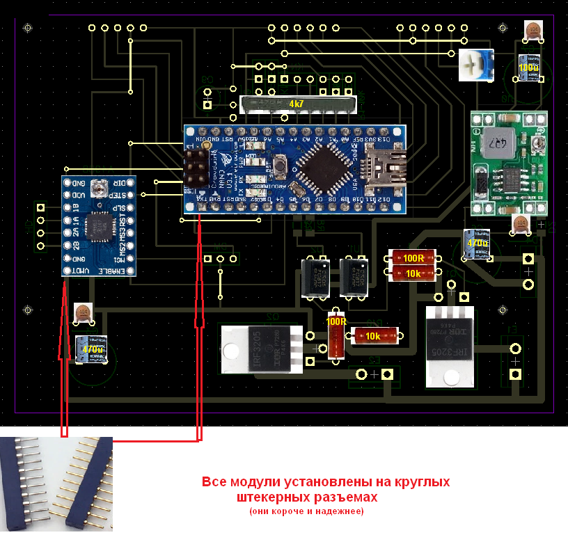

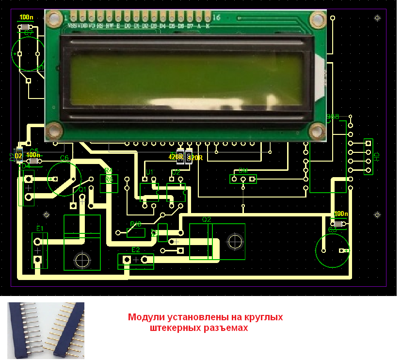

Владимир, доброго времени. Пришли платы из Китая по Вашему герберу, возникло пару вопросов) Монтаж компонентов осуществляется с чистой стороны?Ткните плиз в схему и прошивку под этот гербер, а то что-то не сходится...

Я собирал на монтажной плате.
А под печатную плату расположение такое:
Не забывайте, что перед установкой ардуино Nano нужно обязательно выставить 5 вольт на выходе стабилизатора U10. Питание подается сразу на Pin-5v, минуя внутренний стабилизатор ардуинки.

большое спасибо, Владимир, за оперативный и развернутый ответ :idea: D2 на плате я так понимаю это D1 на схеме? а что за диод и для чего он?

Непрочитанное сообщение serebasha » 01 апр 2021, 20:36
да, и на плате присутствует конденсатор С9 и С10, а на схеме их нет...

serebasha писал(а): ↑
01 апр 2021, 19:53
D2(D1) защитный диод (1А) от переплюсовки.
Конденсатор С9 47мкф, С10 0.1мкф- дополнительные перед ардуино , от помех.
