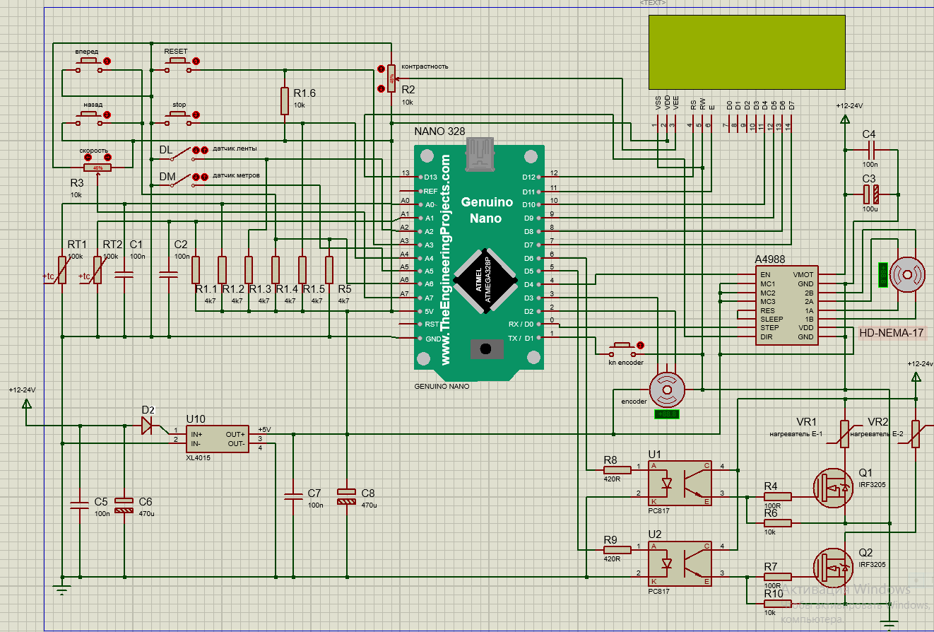

большое спасибо, Владимир, за оперативный и развернутый ответ :idea: D2 на плате я так понимаю это D1 на схеме? а что за диод и для чего он?

да, и на плате присутствует конденсатор С9 и С10, а на схеме их нет...

serebasha писал(а): ↑
01 апр 2021, 19:53
D2(D1) защитный диод (1А) от переплюсовки.
Конденсатор С9 47мкф, С10 0.1мкф- дополнительные перед ардуино , от помех.

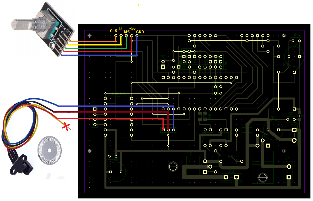

Владимир, я уже Вам надоела со своими вопросами) но они есть) как подключить энкодер? как подключить счетчик ленты? нарисуйте пожалуйста ;)
vladimirV
Сообщения: 284
Поблагодарили: 87 раз
Непрочитанное сообщение vladimirV » 03 апр 2021, 07:41
