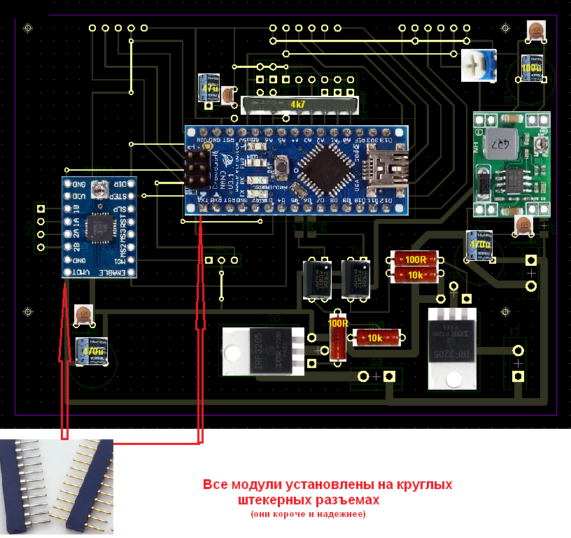

Владимир, доброго времени. Пришли платы из Китая по Вашему герберу, возникло пару вопросов) Монтаж компонентов осуществляется с чистой стороны?Ткните плиз в схему и прошивку под этот гербер, а то что-то не сходится...
vladimirV
Сообщения: 284
Поблагодарили: 87 раз
Непрочитанное сообщение vladimirV » 01 апр 2021, 09:54
Я собирал на монтажной плате.
А под печатную плату расположение такое:
Не забывайте, что перед установкой ардуино Nano нужно обязательно выставить 5 вольт на выходе стабилизатора U10. Питание подается сразу на Pin-5v, минуя внутренний стабилизатор ардуинки.

большое спасибо, Владимир, за оперативный и развернутый ответ :idea: D2 на плате я так понимаю это D1 на схеме? а что за диод и для чего он?

да, и на плате присутствует конденсатор С9 и С10, а на схеме их нет...

serebasha писал(а): ↑
01 апр 2021, 19:53
D2(D1) защитный диод (1А) от переплюсовки.
Конденсатор С9 47мкф, С10 0.1мкф- дополнительные перед ардуино , от помех.
