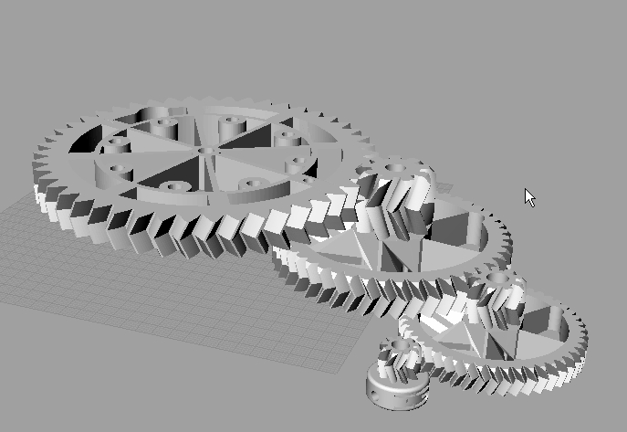

Пока тут:) но вроде закончил, надо отпечатать и все уже физически проверить.

Вот как раз тяга редуктора меня меньше всего интересовала. Мне было интересно именно усилие волочения ленты через сопло, что и проделал ahelper,. А тяга редуктора по формулам считается, главное - правильно считать, с учётом точек приложения сил.

[... сила прикладывается не от центра катушки, а доп рычагом от ее края.
Зубцы передающие усилие отдалены от диаметра намотки на пару сантиметров.
Да, и чем ближе к краю, тем меньше усилие. Прямо на зубцах большой шестерни оно ровно такое же, как и на зубцах малой (в их зацеплении), и растёт к центру большой шестерни.

Это согласие с тем что не /5, а /5*2/3 или я чего то не понял? Коэффициент редукции коэффициентом редукции но и рычаг никто не отменял ;)
Непрочитанное сообщение Vikent » 28 авг 2020, 08:43
Zneipas, Всё не так просто. Для начала коэффициент редукции:
При заявленном коэффициенте редукции 31 и моторе с моментом на валу 2кг/см, мы будем иметь момент 62 кг/см на ВАЛУ выходной шестерни. Понимаете? Не на её венце, а на валу. А далее правило рычага, в данном случае одноплечего. На плече 1см (от вала - точки опоры одноплечего рычага) имеем 62 кг, а на плече 5 см в 5 раз меньше. Прямо по размерности - кг/(делим на)см. Всё по правилу рычага.
А на венце выходной (большой) шестерни, как я писал выше, момент будет равен таковому на венце малой шестерни. Если она радиусом 1 мм, то те самые 2кг, если 2см, то уже только 1кг.
Грубо как-то так. Хотя на самом деле всё несколько сложнее. Хотя бы тот же КПД надо учесть, который для двухступенчатого редуктора 97%.

Закончу сварщик и перейду на данные шевронные из ПЭТ с коэф редукции 142:)
заначка уже есть:))) Хочу перейти на съемную бобину с ними.

Vikent, большое спасибо! Я все понял!
Вообще по идее нам должны были это читать, но хоть убей не помню такового. Даже стыдно немного.)))
