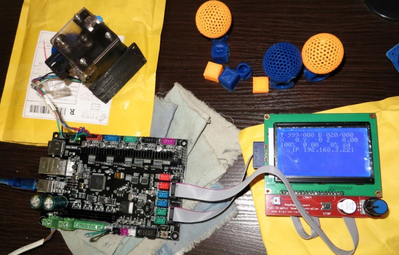

Сижу вот и смотрю на MKS sbase v1.3.
Народ кто использует данную плату!!
Ну вот честно скажите стоит или не стоит переделывать первый принтер - из ЛДСП -он на МЕГЕ2560 - 8 бит на эту плату MKS sbase v1.3.
или не стоит?
Купил все нужные разъёмы для перепайки, нашёл описание как настраивать конфигурацию:
"Smoothieware. Настройка."
http://3dtoday.ru/blogs/dagov/smoothieware-configure/
Вроде писали, что появилась прошивка с русским языком - не нашёл.
Вот сижу и думаю - будут или нет улучшения в печати? То что интерфейс дурной и неудобный (на простом экране ЛСД12864) - мне понятно. И это и останавливает.
Вроде всё замечательно, но
1. Неудобно прописаны действия для старта печати - приведения в "0" и в позицию для печати.
2. Неудобно прописаны -перестрока температуры хот-енда и стола.
3. Не увидел настроек ПОЖАРО ЗАЩИТЫ.
4. Неудобно как-то и не понятно - пауза, и рестарт после паузы -при печати.
5. При печати - энкодер сразу меняет скорость, без выхода в промежуточное меню. Во всех других прошивках от этого давно уже ушли. Так как недобно и можно ненароком скорость перестроить.
Обе карты читаются быстро, но читает только файлы , которые отражаются на первой странице - 5 верхних файлов. И не листается, не прокручивается список ниже. Так можно и с этим обойтись при печати. Но неудобно.
