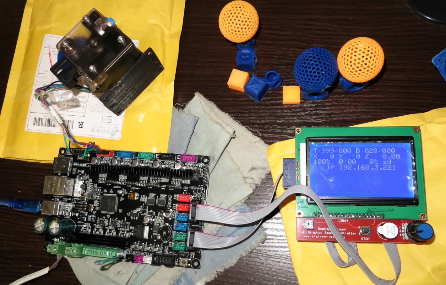

Re: Прошивка Smoothie (Смузи). Все вопросы обсуждаем здесь
Уважаемые владельцы MKS Sbase, подскажите, пожалуйста, можно ли это изделие как-то проверить "на коленке" без подключения к принтеру? Имеется в наличии плата с дисплеем, блок питания и шаговый моторчик. Собираю все в кучу, включаю, мигают лампочки, на дисплее картинки нажимаются. Но при попытке сделать "Move" или "Home" мотор никак не реагирует, подключал по-разному и на разные каналы. Конфиг взял дефолтный с гитхаба. Это плате чего-то не хватает в конфиге или из периферии или же с ней что-то не так?
в прошивке экрана и конфига платы должно стоять одинаковый Baud rate, а то не будет связи между ними
Действительно, оказывается дисплей у него - это самостоятельное китайское устройство, которое ни в каком виде не показывает, что у него нет связи с основной платой
Подключился с компа через pronterface, теперь моторчики дергаются, греются, но не вращаются. Наверное драйвер не настроен или прошивка неправильная.
Там у моторчиков могут быть фазы неправильно подключены. Нужно попробовать поменять местами пару проводов одной фазы.
Спасибо за советы! Разобрался, поменять местами провода одной фазы не помогло, а вот две перестановки контактов "вылечили" моторчики. До этого где-то прочитал, что если провода неправильно подключены, то моторы вообще не будут реагировать, а оказалось, что нет, реагируют, но не вращаются
С дисплеем тоже разобрался, надо было закинуть конфиг с правильным номером Baud rate на "большую" SD-карту и вставить ее в слот на дисплее. Конфиг при запуске считался и дальше уже без карточки все заработало.
