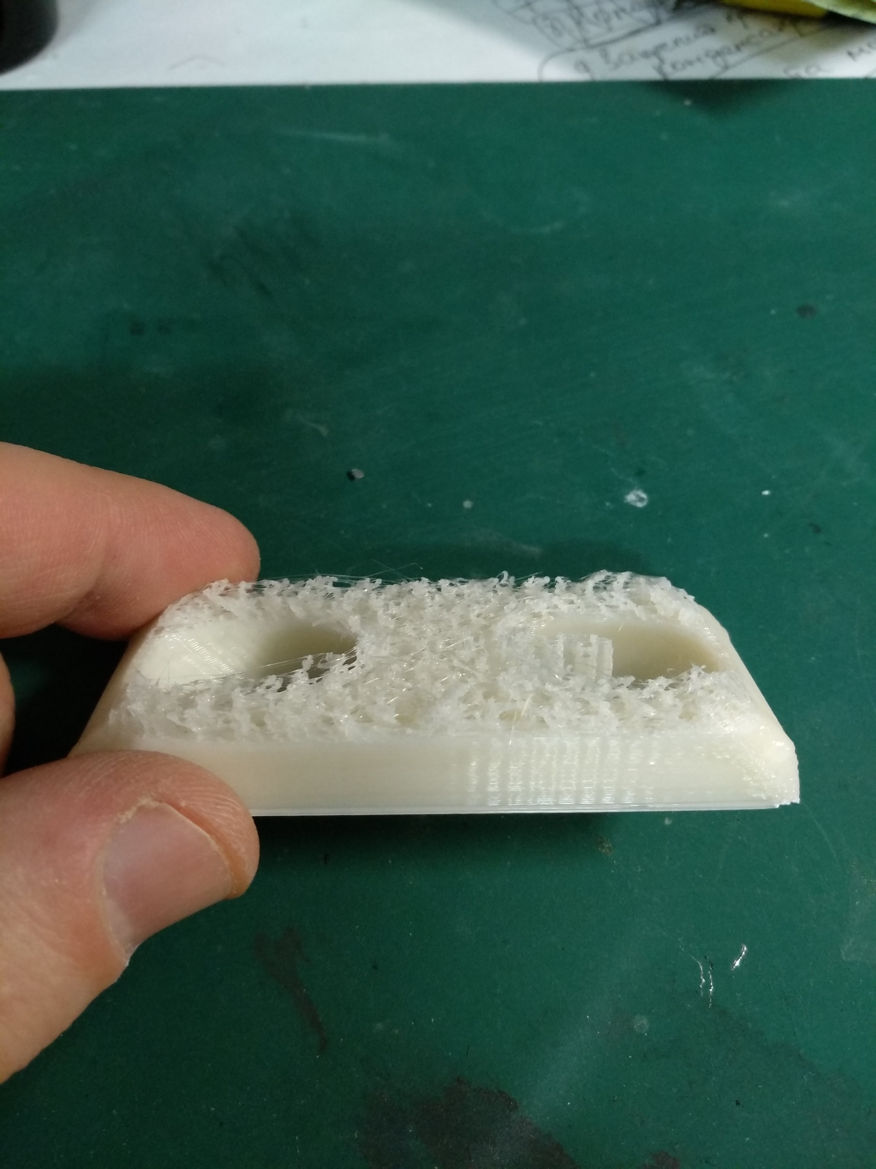

Всем, привет!
Ребята, вот такая проблема появилась. Печатаю в Симпл3д, сопло 0,4, высота 0,2. Скорость 100, может много?

Kostya1973, в термобарьере пробка застряла. Нужно сильнее охлаждать радиатор хотэнда. Или экструдер перегрыз пруток по какой-то другой причине.

т.е. пластик не подается в достаточном кол-ве? я правильно, Вас понял?

Нет. Экструдер не может протолкнуть пруток в сопло, из-за того, что расплав слишком высоко поднялся вверх по трубке термобарьера.

по идее и скорость слишком высока у меня была, 100мм. скорее всего это и вызвало не прохождение пластика

уменьшение скорости результата не дало, буду вскрывать экструдер. Щелкает подача пластика, пробуксовывает. Вопрос из-за чего... про пробку версию принял.
