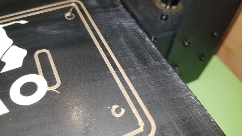

Непрочитанное сообщение modsley » 09 мар 2018, 11:06
Приветствую.
Такая троблема.
Упорно не хочет нормально пропечатывать мелочи на первом слое.
ABS, температура платформы 110, скорость первого слоя уже на минимум прикрутил - 10.
Причём сама деталь держится так, что снимается с трудом.
Намазать платформу растворённым в ацетоне ABSом - не вариант. Пробовал, лишился подложки. Деталь вообще не удалось оторвать.
Что делать и куда копать? Скотчи пробовать или ещё что?
Непрочитанное сообщение AKDZG » 09 мар 2018, 12:55

Только отверстия? Стол обезжиривали? Явно проблема с адгезией, если даже на скорости 10 не держится.

Непрочитанное сообщение modsley » 10 мар 2018, 09:22
AKDZG писал(а):
09 мар 2018, 12:59
Так то и смущает, что вот вчера протёр накладку просто ацетоном, юбку в три полоски потом еле отодрал от платформы. Пришлось ножом. Значит адгезия хорошая, по идее.
А эти хреновинки всё равно не пропечатываются нормально.
Вообще такое ощущение, что он позже начинает пластик подавать.

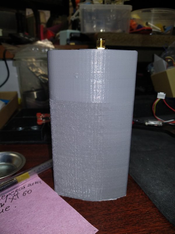

Непрочитанное сообщение Kostya1973 » 10 мар 2018, 13:27
Ребята! Я правильно понимаю сначала была недоэкструзия, потом пробилась дюза и вся стало более менее?
