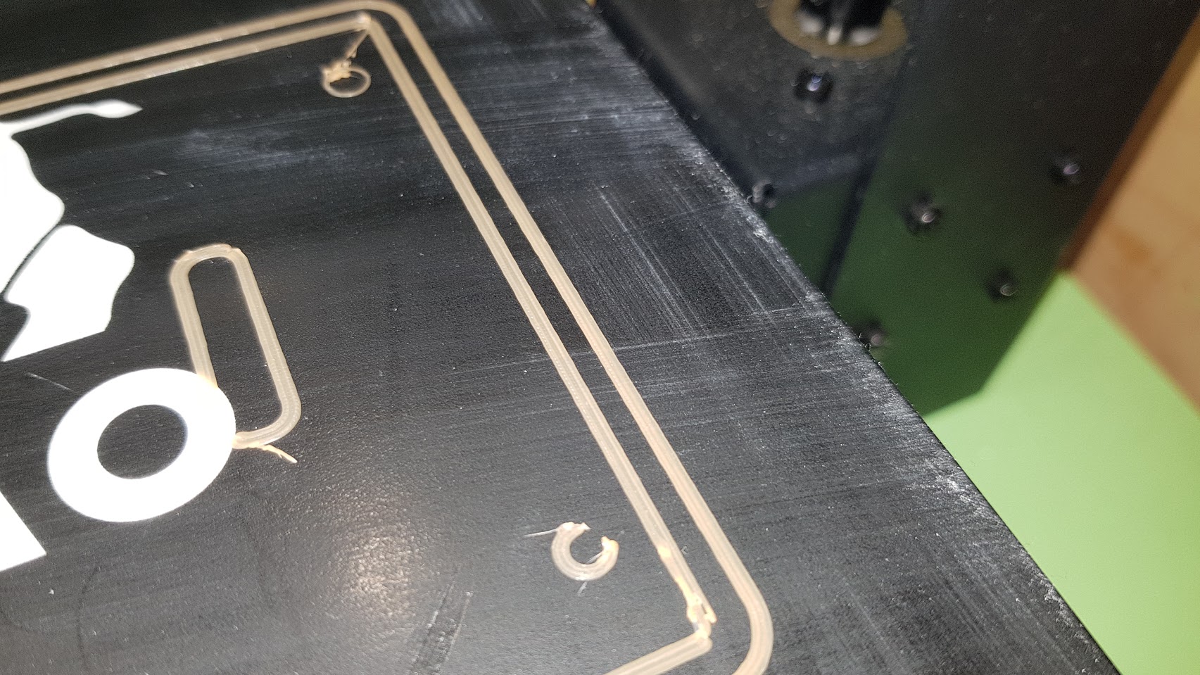

Так то и смущает, что вот вчера протёр накладку просто ацетоном, юбку в три полоски потом еле отодрал от платформы. Пришлось ножом. Значит адгезия хорошая, по идее.
А эти хреновинки всё равно не пропечатываются нормально.
Вообще такое ощущение, что он позже начинает пластик подавать.
