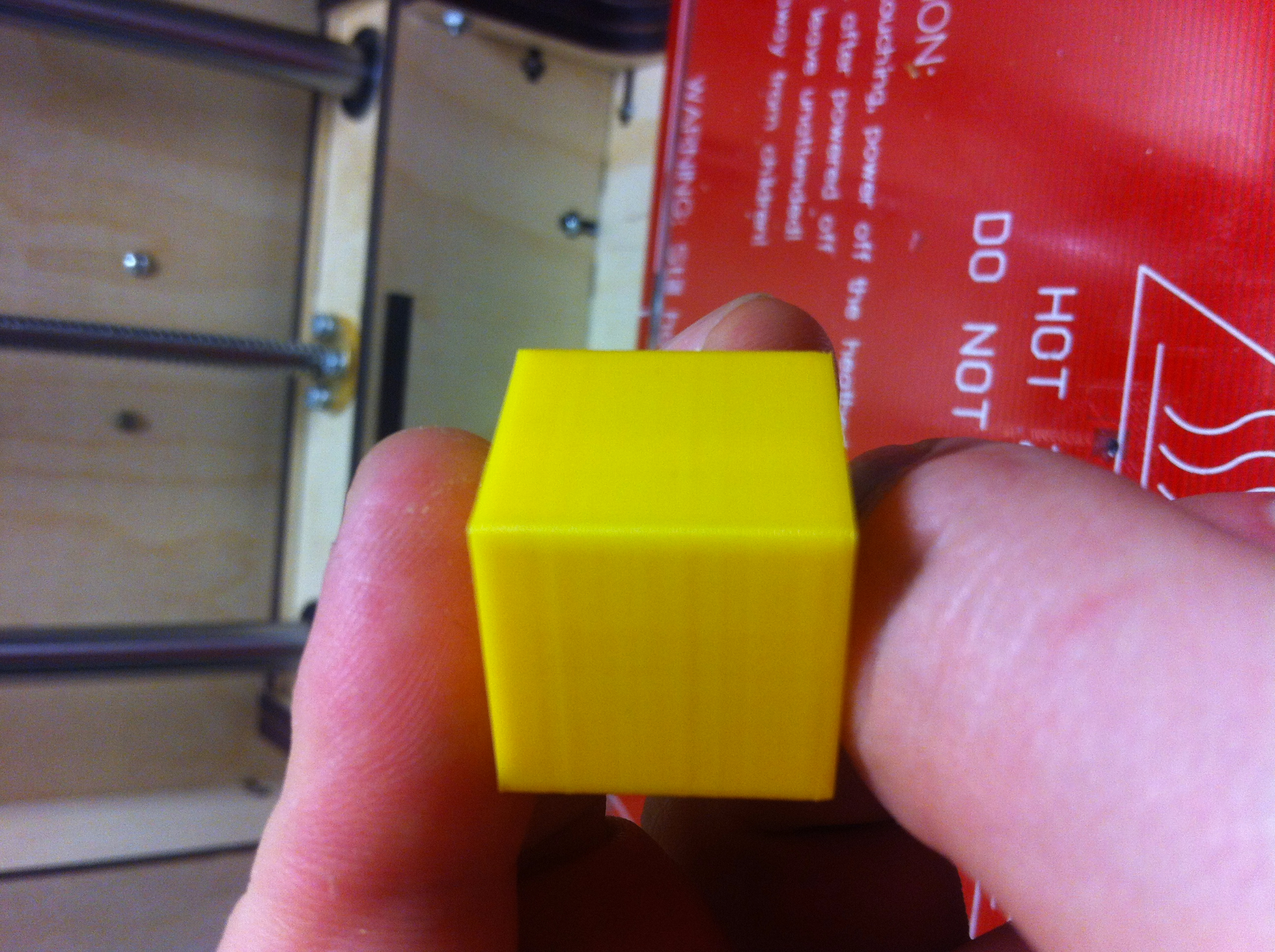

А вот и та же проблемка сейчас возникла и у меня при первом запуске спринтера. Решение как всегда простое. Неправильно рассчитана подача пластика. Мне к сожалению китаец прислал МК8 под пруток 3 мм, а у меня 1.75. Ну что же, не буду же я ждать его, когда он повторно вышлет )). Решил так настроить, первый раз не правильно рассчитал, и получилась такая же картинка как на фото выше. Но чуть позже понял, что пластика подается меньше, т.к. волна именно об этом и говорит. Вот что вышло после точной настройки
В общем настраивайте точность подачи и все будет ок.
