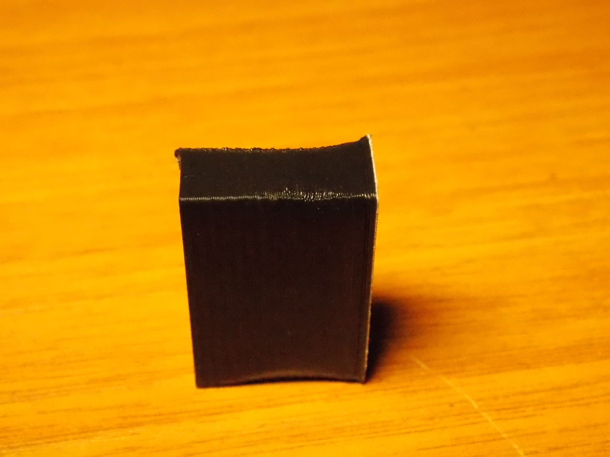

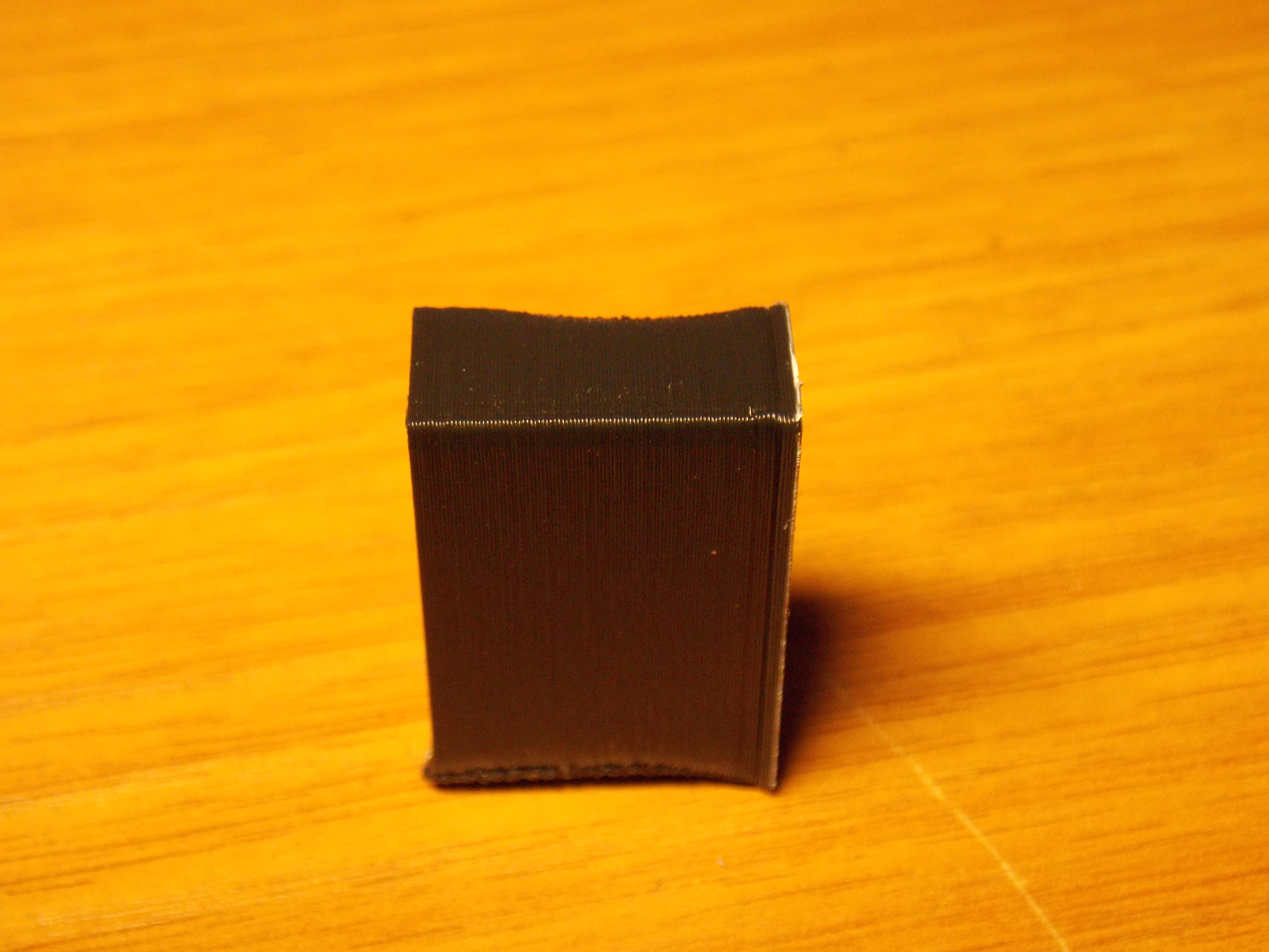

и еще тестовую модельку распечатал... вообще в шоке... из-за чего такие углы? Куда копать в данном случае???
Фото со всех сторон... высота слоя 0,2... стенка 3 слоя... верх/низ 3 слоя... пластик ABS
модель 10х30х20

Углы закругленные из-за высокой температуры стола. А пробелы с петлями... Недавно у меня такое было. Не помню. Вроде поток увеличил и все.

Да... всему виной температура... напечатал 2 детали в разных углах... всебы ничего, но появилась не большая волнистость на стенках (шпильки сказываются) и все углы нормальные кроме одного... из-за чего такой "косяк" угла может быть?

Непрочитанное сообщение AKDZG » 27 апр 2016, 06:02
wolfs_SG писал(а): Да... всему виной температура...
Видно по низу деталей, что нужно снижать температуру стола градусов на 10.
wolfs_SG писал(а): всебы ничего, но появилась не большая волнистость на стенках (шпильки сказываются)
Мне изолента всегда помогает http://3deshnik.ru/forum/viewtopic.php? ... =120#p3371
wolfs_SG писал(а): и все углы нормальные кроме одного... из-за чего такой "косяк" угла может быть?
Посмотрите послойно в слайсере. Видно только, что там шов проходит.
