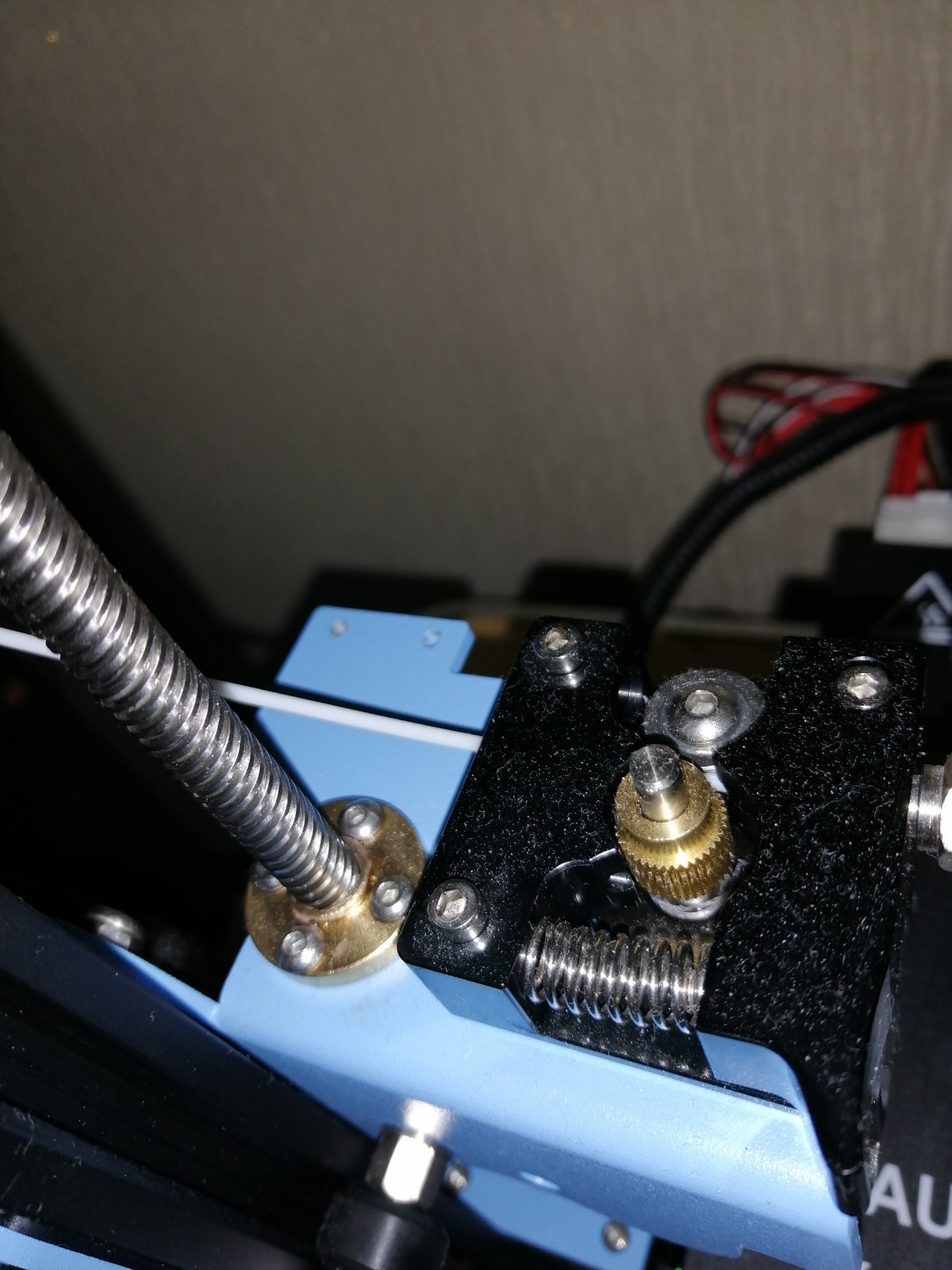

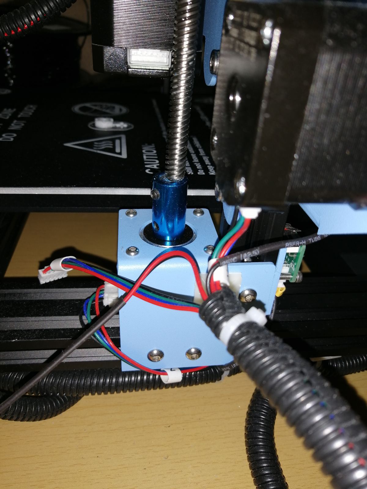

yur1221
Сообщения: 9
Зарегистрирован: 21 май 2020, 19:41
Имя: Юрий
Непрочитанное сообщение yur1221 » 05 июн 2020, 19:10
У принтера есть несоосность втулки на шаговом Z и винтового вала. Много думал, как исправить. Пока нормальных идей мало. Основная- поставить шайбы на втулки винтов крепления кронштейна мотора X со стороны экструдера,тогда кронштейн с экструдером отойдет чуток вперед. Но там тоже есть свои заморочки (длины винтов не хватит, и к тому же у винта к эксцентриком хитрая втулка )
Мб что-нить посоветуете?
Китайский аналог Ender-3 220*220*270
Непрочитанное сообщение Alex Post » 05 июн 2020, 19:41
yur1221 писал(а): ↑
05 июн 2020, 19:10
посоветуете?
Напечатать соосную втулку, чтоб шпилька вкручивалась по резьбе, и плотно садилась на шаговик. Модели такие есть.
По колхозному - обмотать шпильку изолентой, чтоб плотно и соосно входила.
yur1221
Сообщения: 9
Имя: Юрий
Непрочитанное сообщение yur1221 » 05 июн 2020, 19:48
05 июн 2020, 19:41
yur1221 писал(а): ↑
05 июн 2020, 19:10
посоветуете?
Не совсем понял. Как это соосная втулка? Там же центры двигателя и вала не сходятся. А втулка со смещением тогда будет, что ли?
yur1221
Сообщения: 9
Имя: Юрий
Непрочитанное сообщение yur1221 » 05 июн 2020, 19:56
Или вы про верхнюю втулку?
Непрочитанное сообщение dark184 » 05 июн 2020, 20:01
yur1221 писал(а): ↑
05 июн 2020, 19:10
Ну как то так
https://aliexpress.ru/item/32432889545. ... 15897d7f0b
yur1221
Сообщения: 9
Имя: Юрий
Непрочитанное сообщение yur1221 » 05 июн 2020, 20:04
dark184 писал(а): ↑
05 июн 2020, 20:01
Ну как то так
Но у меня такая же и стоит. Синяя, на фото.
