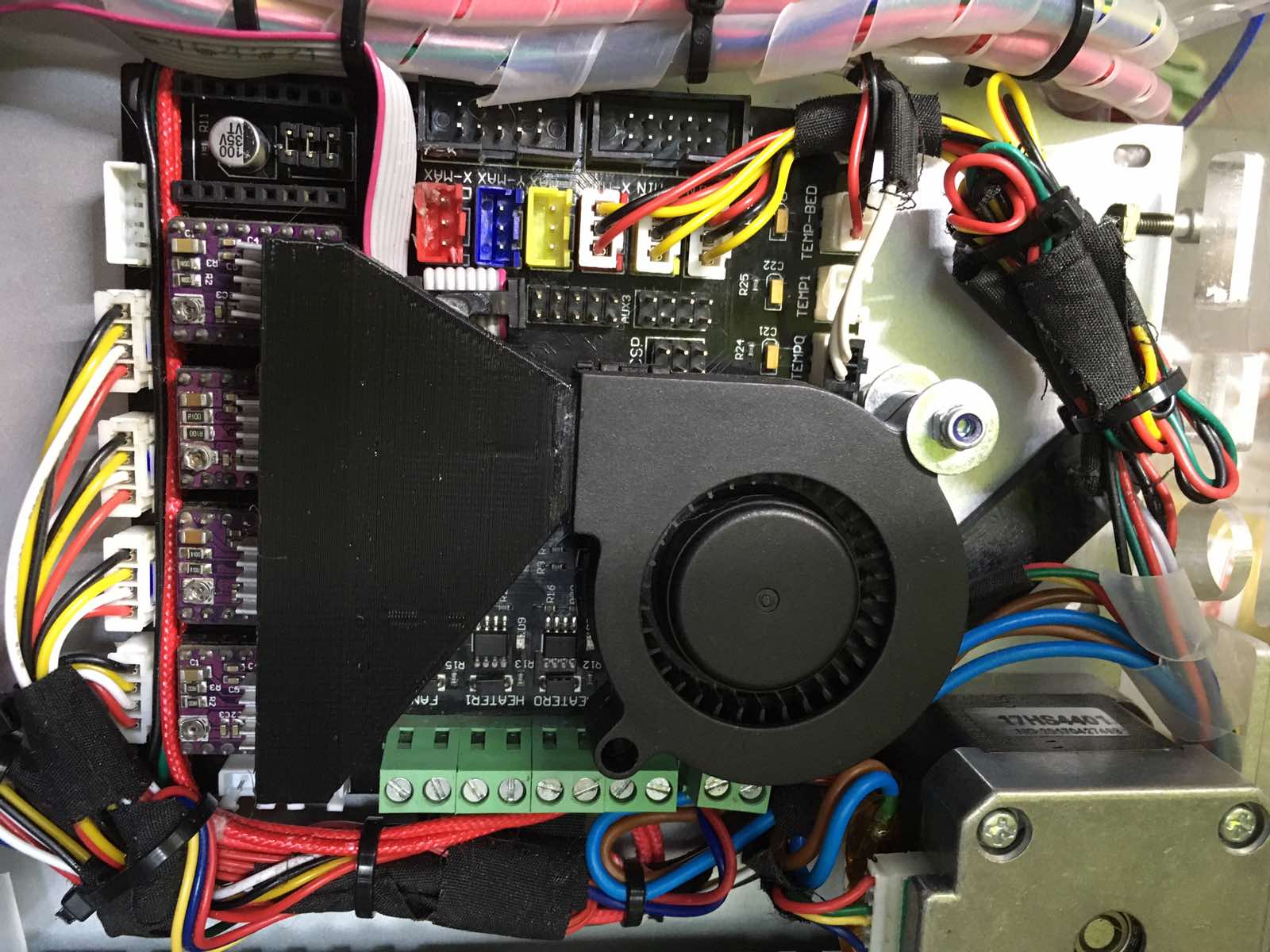

Непрочитанное сообщение Wega » 03 июн 2020, 11:23
Система охлаждения однобокая, не знаю хорошо это или плохо.
При первом слое ничего не щёлкает.
Image 3.jpg (66.15 КБ) 4171 просмотр
Непрочитанное сообщение koluna » 03 июн 2020, 11:36
Wega писал(а): ↑
03 июн 2020, 11:23
Плохо, минимум две стороны нужно...
Ради интереса, можно модель повернуть на столе для более правильного обдува крутых навесов.
Судя по фото, сопло обдува больше дует на нагревательный блок хота, чем под сопло хота... т. е., нет нормального охлаждения пластика, зато нагревательный блок хорошо охлаждается :)
Точно не уверен... по фото...
Тип поддержек, ради эксперимента, поставьте "Везде" и поиграйтесь с параметрами поддержек, если поддержки не появились - повращайте модель на столе.
Интересный принтер :) Ваша разработка? Валы по Z какие? Смотрятся толстовато для такого маленького стола.
Электроника и прошивка какие?

Непрочитанное сообщение Wega » 03 июн 2020, 11:44
koluna писал(а): ↑
03 июн 2020, 11:36
Так и есть, думаю нужно напечатать обдув немного измененный.
Моделька печаталась правой рукой к обдуву.
Валы на Z 12 мм.
Разработка не моя, потому по прошивке сказать ничего не могу, только начинаю в эту кухню вникать.
