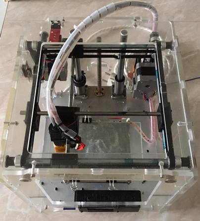

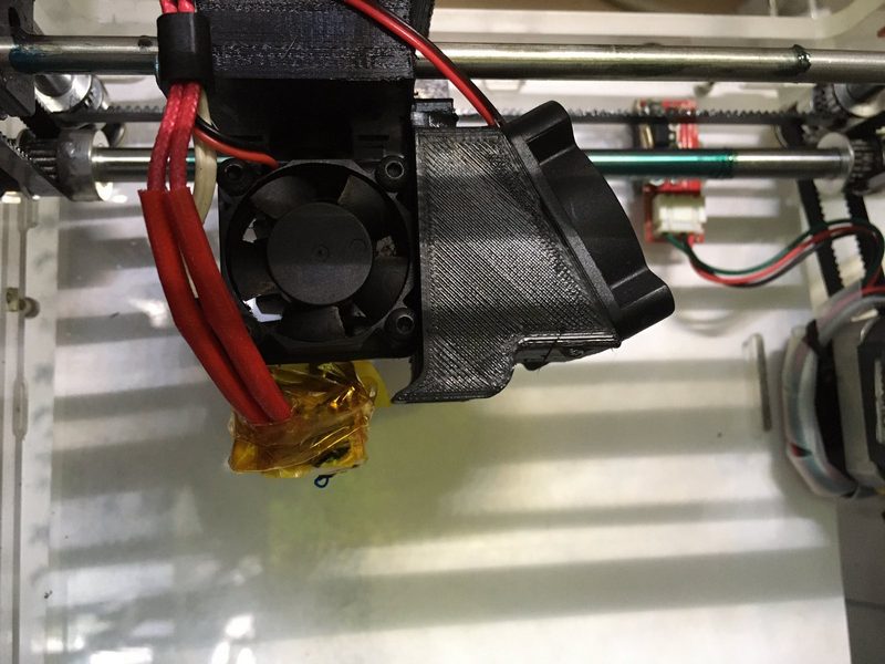

Система охлаждения однобокая, не знаю хорошо это или плохо.
При первом слое ничего не щёлкает.
Image 3.jpg (66.15 КБ) 3986 просмотров
Непрочитанное сообщение koluna » 03 июн 2020, 11:36
Wega писал(а):
03 июн 2020, 11:23
Плохо, минимум две стороны нужно...
Ради интереса, можно модель повернуть на столе для более правильного обдува крутых навесов.
Судя по фото, сопло обдува больше дует на нагревательный блок хота, чем под сопло хота... т. е., нет нормального охлаждения пластика, зато нагревательный блок хорошо охлаждается :)
Точно не уверен... по фото...
Тип поддержек, ради эксперимента, поставьте "Везде" и поиграйтесь с параметрами поддержек, если поддержки не появились - повращайте модель на столе.
Интересный принтер :) Ваша разработка? Валы по Z какие? Смотрятся толстовато для такого маленького стола.
Электроника и прошивка какие?

Непрочитанное сообщение Wega » 03 июн 2020, 11:44
koluna писал(а):
03 июн 2020, 11:36
Так и есть, думаю нужно напечатать обдув немного измененный.
Моделька печаталась правой рукой к обдуву.
Валы на Z 12 мм.
Разработка не моя, потому по прошивке сказать ничего не могу, только начинаю в эту кухню вникать.

Непрочитанное сообщение Wega » 04 июн 2020, 01:08
03 июн 2020, 15:17
Мои стандартные настройки: слой 0.2 стенка 1.2 верх-низ 1 Скорости большие лучше не ставить, а то пропуск можно поймать. Например, перемещение понизить где нибудь до 80, заполнение понаблюдать, если рвет - тоже понизить.
Пропусков не наблюдается, вот только при заполнении, с той стороны где нет охлаждения, в двух местах были разрывы нити.
Попробую уменьшить скорость.

Непрочитанное сообщение Wega » 04 июн 2020, 16:20
koluna писал(а):
03 июн 2020, 11:36
Принтер сделан по чертежах из гетхаба, вот нашёл https://github.com/Ultimaker/Ultimaker2Go

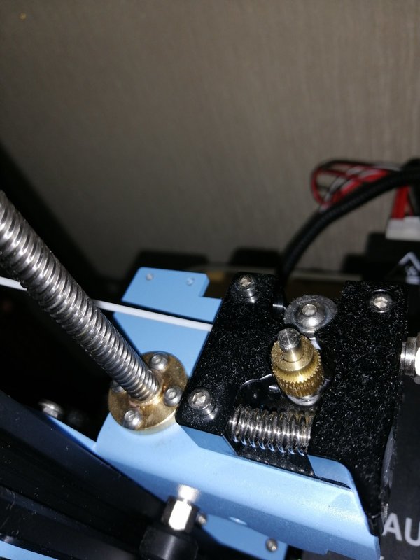

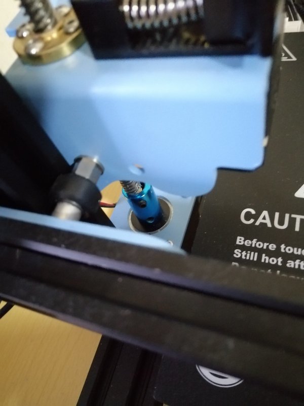

Непрочитанное сообщение yur1221 » 05 июн 2020, 19:10
У принтера есть несоосность втулки на шаговом Z и винтового вала. Много думал, как исправить. Пока нормальных идей мало. Основная- поставить шайбы на втулки винтов крепления кронштейна мотора X со стороны экструдера,тогда кронштейн с экструдером отойдет чуток вперед. Но там тоже есть свои заморочки (длины винтов не хватит, и к тому же у винта к эксцентриком хитрая втулка )
Мб что-нить посоветуете?
Китайский аналог Ender-3 220*220*270
Непрочитанное сообщение Alex Post » 05 июн 2020, 19:41
yur1221 писал(а):
05 июн 2020, 19:10
посоветуете?
Напечатать соосную втулку, чтоб шпилька вкручивалась по резьбе, и плотно садилась на шаговик. Модели такие есть.
По колхозному - обмотать шпильку изолентой, чтоб плотно и соосно входила.

Не совсем понял. Как это соосная втулка? Там же центры двигателя и вала не сходятся. А втулка со смещением тогда будет, что ли?

Непрочитанное сообщение yur1221 » 05 июн 2020, 19:56
Или вы про верхнюю втулку?

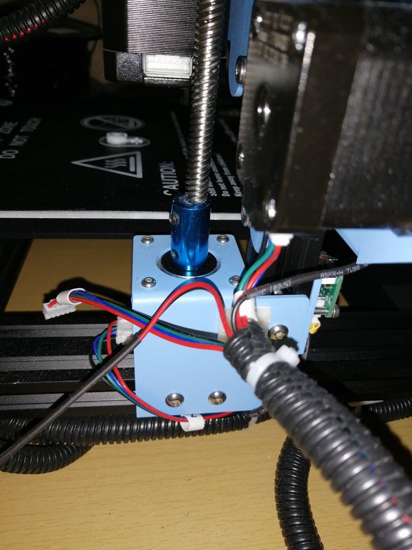

Непрочитанное сообщение dark184 » 05 июн 2020, 20:01
yur1221 писал(а):
05 июн 2020, 19:10
Ну как то так
https://aliexpress.ru/item/32432889545. ... 15897d7f0b
yur1221
Сообщения: 9
Зарегистрирован: 21 май 2020, 19:41
Имя: Юрий
Непрочитанное сообщение yur1221 » 05 июн 2020, 20:04
dark184 писал(а):
05 июн 2020, 20:01
Ну как то так
Но у меня такая же и стоит. Синяя, на фото.
