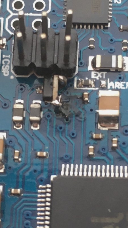

По поводу загрузки Марлина.
Припаял резистор 10 кОм на ардуину, не очень аккуратно, и всё запускается и стартует.
Хотя эта информация, думаю, ни кому не понадобится, так на всяк случай.
Информацию взял отсюда https://3deshnik.ru/blogs/anry777/probl ... ri-pokupke
Непрочитанное сообщение dark184 » 12 июн 2020, 19:01
Wega писал(а):
12 июн 2020, 18:28
Вполне возможно, сюрпризы от ардуино продолжаются :lol: Я так понял лапка RESET контроллера ничем не подтянута к "+" питания и используется внутренняя подтяжка, и то не факт что она есть в этом контроллере на этой лапке... Она то, зараза, и держит контроллер в ресете при старте. Тут выхода два, либо программно отключить внешний ресет, либо подтянуть к "+" питания контроллера :D Это очередной подарок для любителей ардуинщины, надо допиливать... Вот из-за таких мелочей я люто ненавижу ардуину и этот хваленый бутерброд во всех его реализациях, в том числе, нет, особенно за ардуино ИДЕ :x :x :x Вот сколько возился с этим, нет ничего лучше чем Gen_L, S Gen_L, BTT SKR, да чего уж там, даже sBase и тот лучше, все заводится и работает из коробки, а первые три даже по цене выходят не дороже бутера... :lol: Но их не любят, потому что бутер со всеми колхозными доработками обслюнявили за многие годы, а платы, работающие из коробки без допилинга, к тому же 100% совместимые с этим бутером нет... И 100 пудофф не будут, т.к. им просто напросто не требуется допилинг :lol: Слава Марлину, что разработчики уже добавили описания практически всех плат в свою прошивку, теперь при настройке даже прошивку допиливать не надо :lol: Помню времена, когда в первом марлине еще не было поддержки даже Gen_L, приходилось прописывать ее как рампс. У них разница только в одном силовом выходе, которого нет на рампсе, само собой он и не прописан был, можно было управлять им просто прописав выход цифрой...
Молчу про рурампс... :lol: Ну ребята, вы выпускаете на рынок в общем то не дешевый, очень не дешевый продукт... Ну позаботьтесь о качестве хотя бы... Но нет, выкинули на рынок, все равно 99% пользователей даже не заметят подвоха :lol:
Непрочитанное сообщение IslandSky » 12 июн 2020, 22:48
Про подтяжки на Ардуино уже писано-переписано, что для надежной работы лучше использовать внешние резисторы, т.к. с внутренними возможна нестабильная работа.
