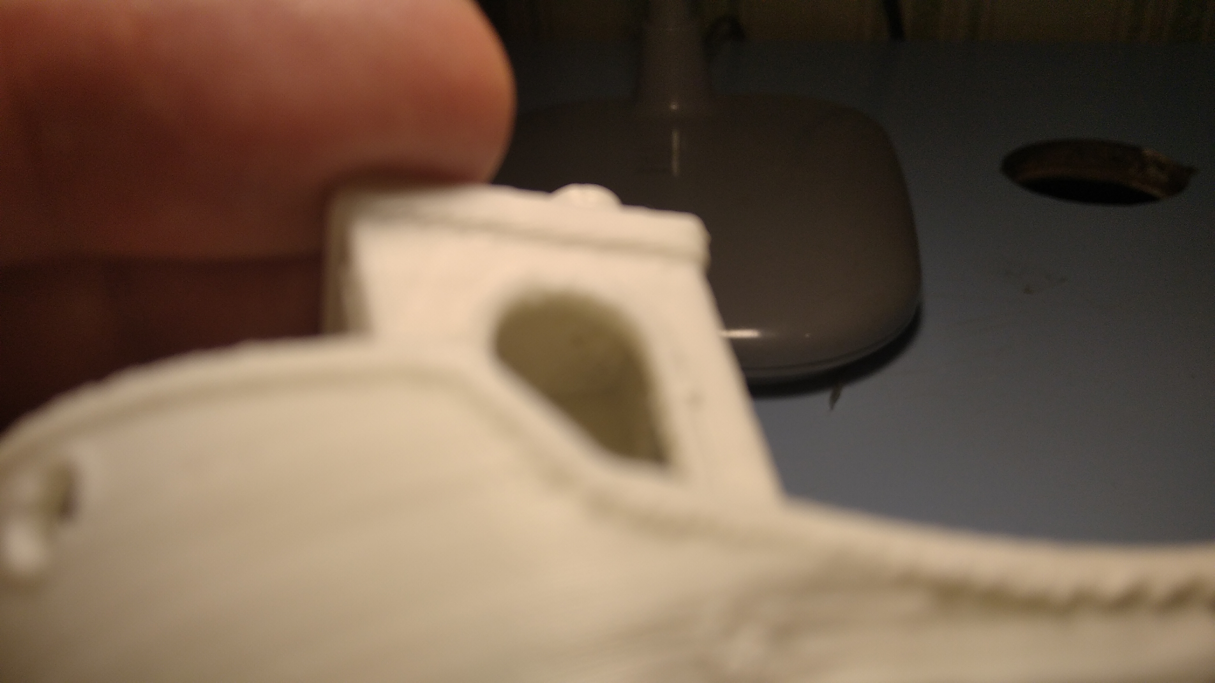

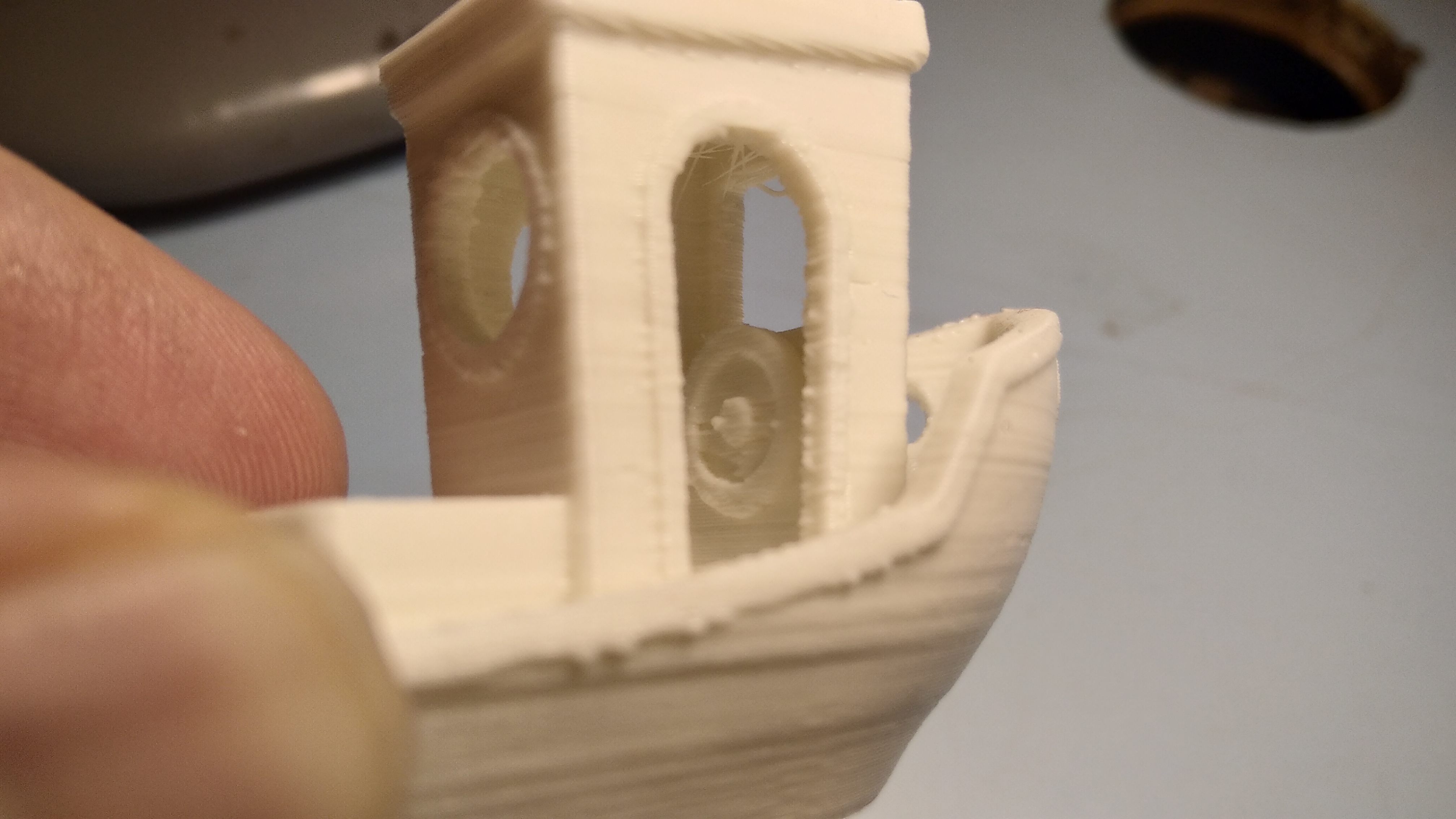

, купил вот вчера свой первый 3д принтер Creality Ender 3 Pro(в комплекте шли 2 инструкции для версий 2.1 и 2.2), собрал (один из винтов крепления оси X перетянул, сорвав резьбу), откалибровал стол (поцарапав магнитное покрытие), а сегодня попробовал распечатать бенчи, но с ним такое уродство вышло, что даже не представляю что делать дальше. Подскажите, пожалуйста, как можно начать печатать на нём более или менее прилично?
- Благодарил (а): 333 раза
Я бы сказал, что слегка переливает экструдер, мало обдува модели и с откатом возможно тоже не все в порядке. Ну и стол не очень откалиброван, первый слой слишком вмазывается (видимо чтоб держался получше). Это не смертельно, но буквы на подошве из-за этого и пропали почти. А так я бы сказал не самый худший бенчи, что я видел. Не идеальный, да. Но и не совсем уж г... Нужно понимать, что это - тестовая модель, на которой все недостатки (как программные так и аппаратные) будут хорошо проявляться. Вот они и проявились

Значит калибруем экструдер, затем стол и печатаем нормальный обдув(т.к. он стоял на 100%), но какой обдув лучше подойдёт? После тест и если не поможет, то настройка отката? Учту, что бывает и хуже. Я ведь сам виноват, что первую же печать первого же принтера без моих должных навыков ждал безупречнойAlex Post писал(а): ↑03 дек 2020, 21:22Я бы сказал, что слегка переливает экструдер, мало обдува модели и с откатом возможно тоже не все в порядке. Ну и стол не очень откалиброван, первый слой слишком вмазывается (видимо чтоб держался получше). Это не смертельно, но буквы на подошве из-за этого и пропали почти. А так я бы сказал не самый худший бенчи, что я видел. Не идеальный, да. Но и не совсем уж г... Нужно понимать, что это - тестовая модель, на которой все недостатки (как программные так и аппаратные) будут хорошо проявляться. Вот они и проявились![]()
Температуры 200/60.

Решил заодно заменить фидер, а когда вынул пластик, то откусил и решил Вам показать...

Тогда в помощь вам калибровка. Проверяйте подачу экструдера (чтобы при подаче 10 мм, подавалось именно 10 мм), проверяйте зазор между соплом и столом. На всякий случай, гляньте какой диаметр прутка установлен в слайсере (маловероятно, но проверить стоит). В общем и целом, надо поиграть с настройками.
