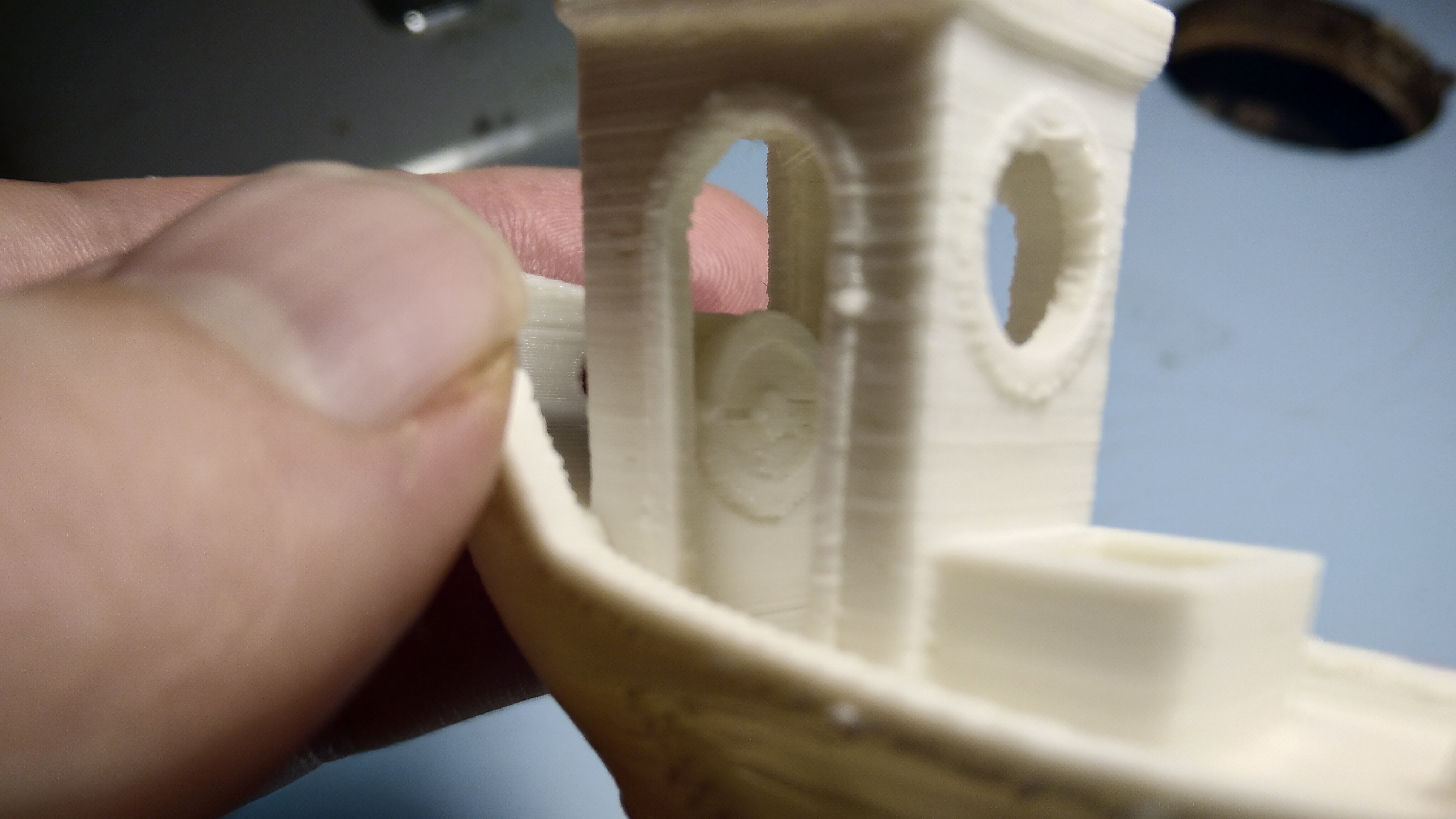

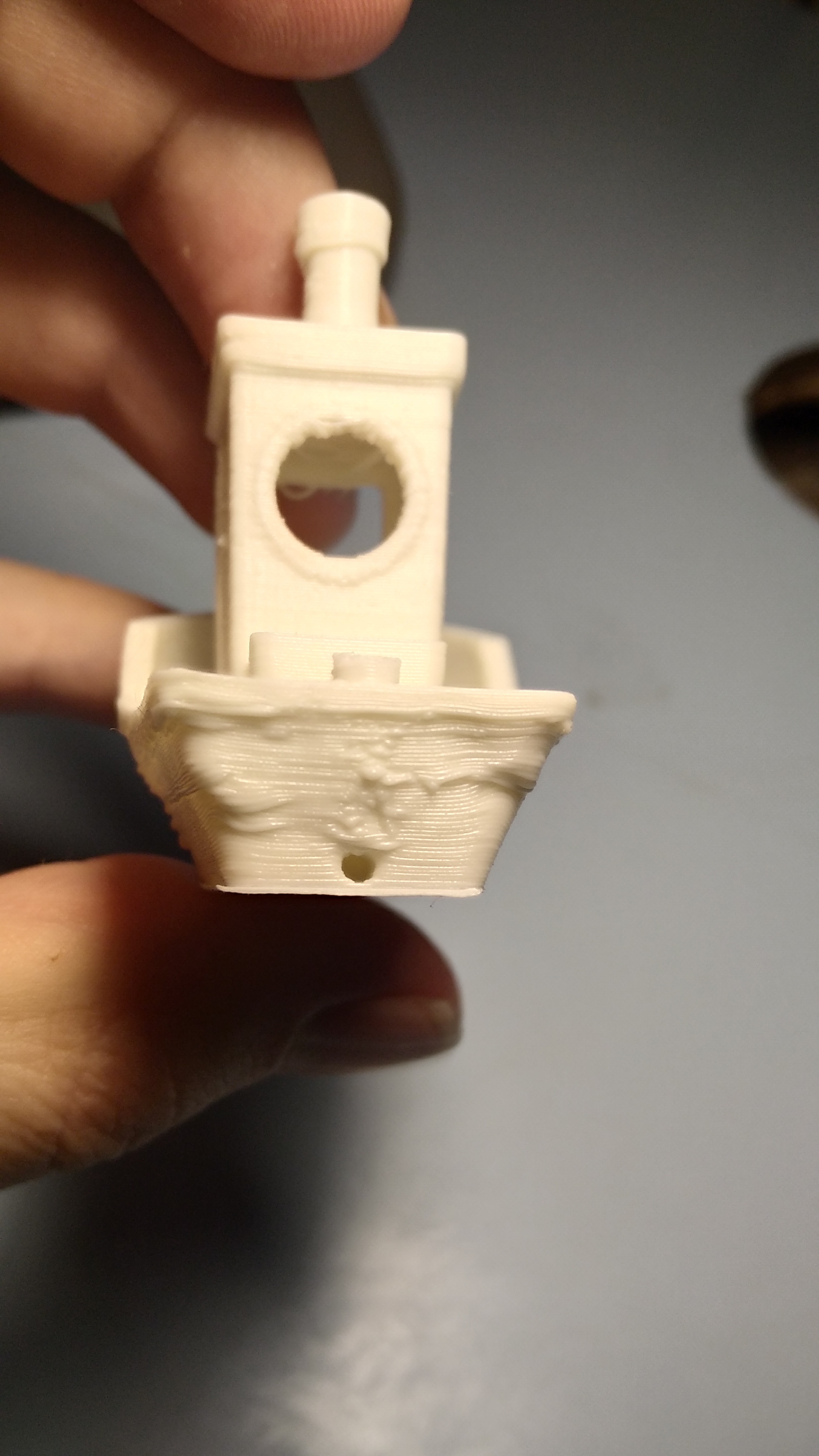

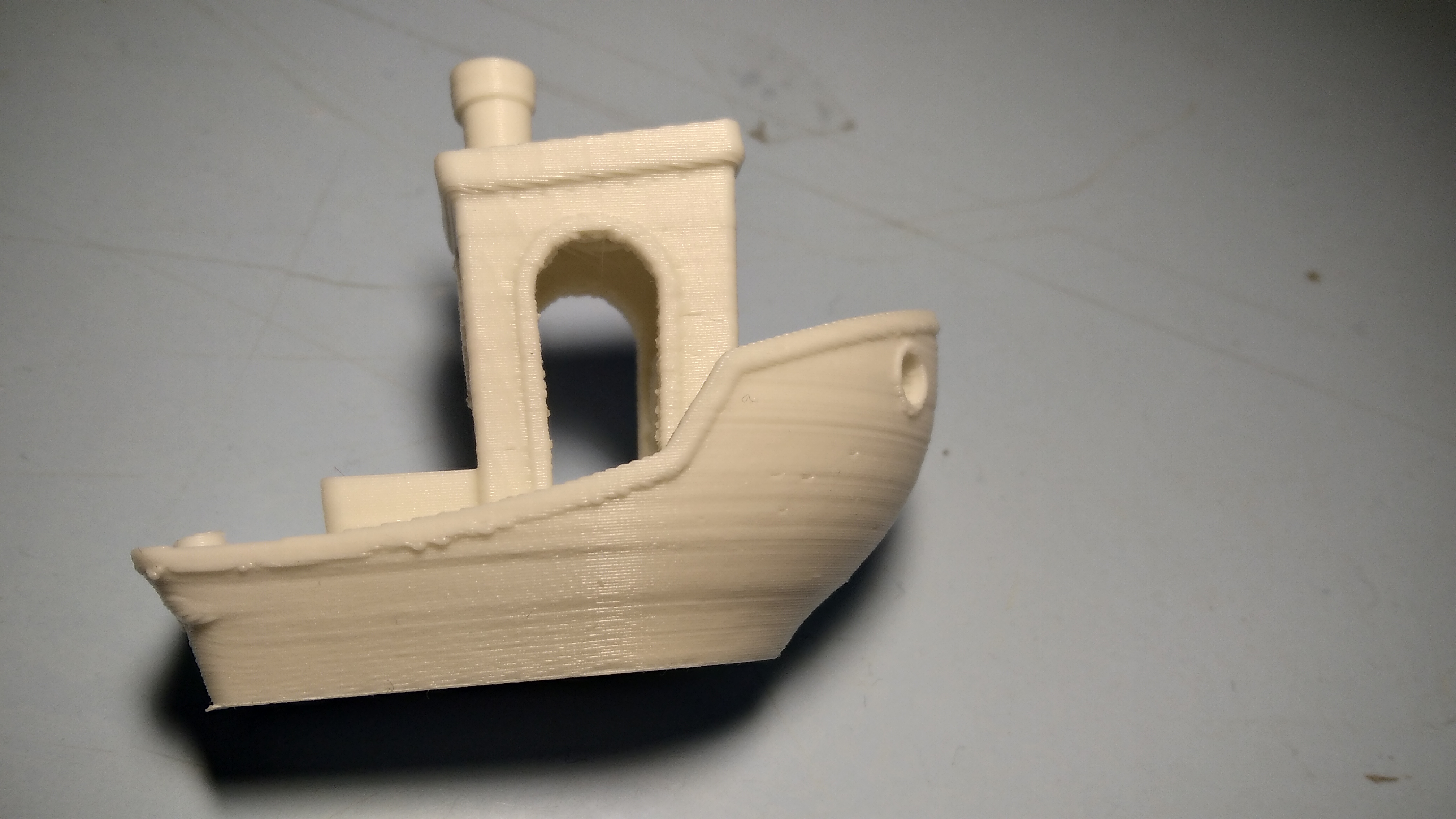

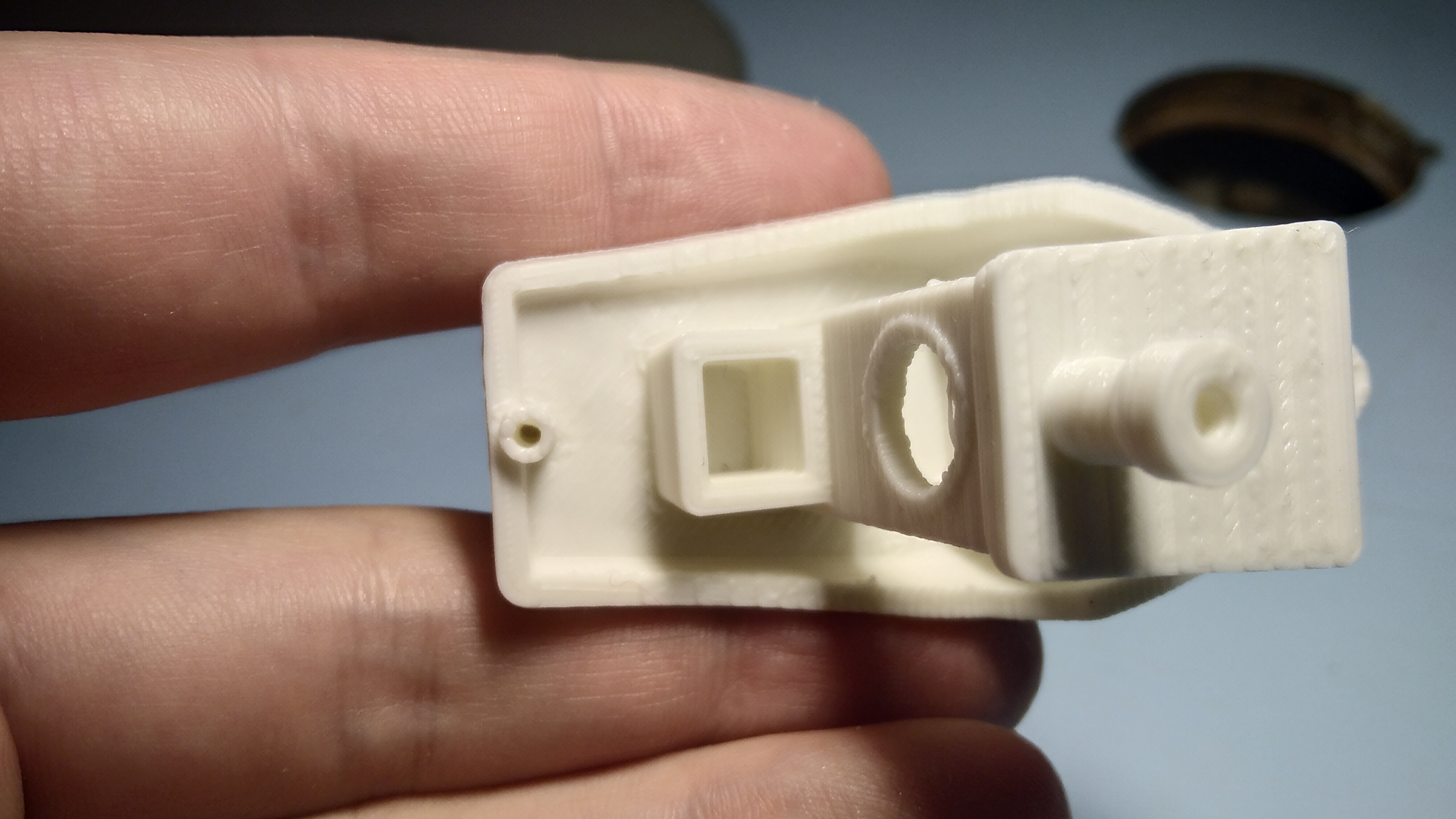

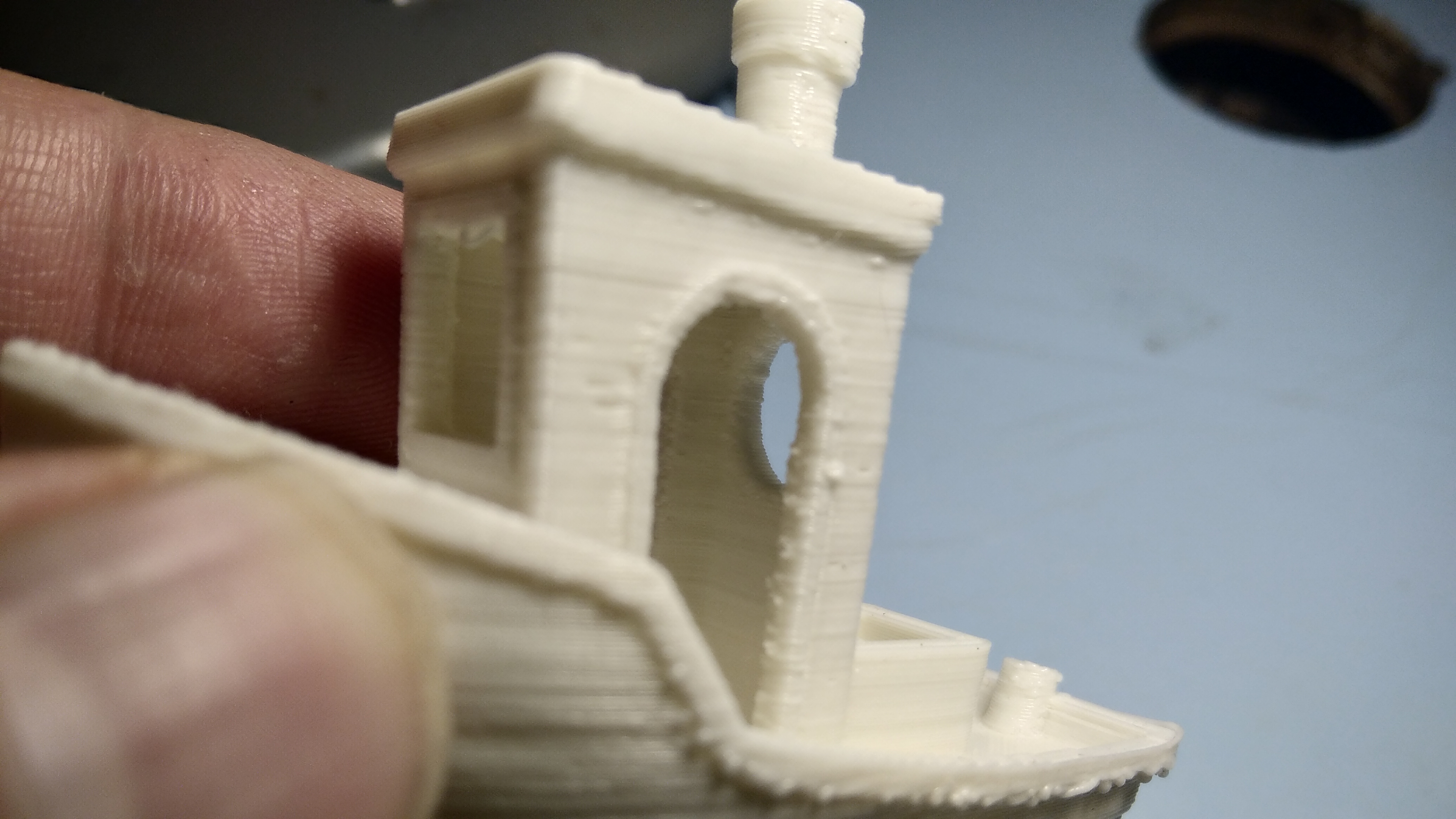

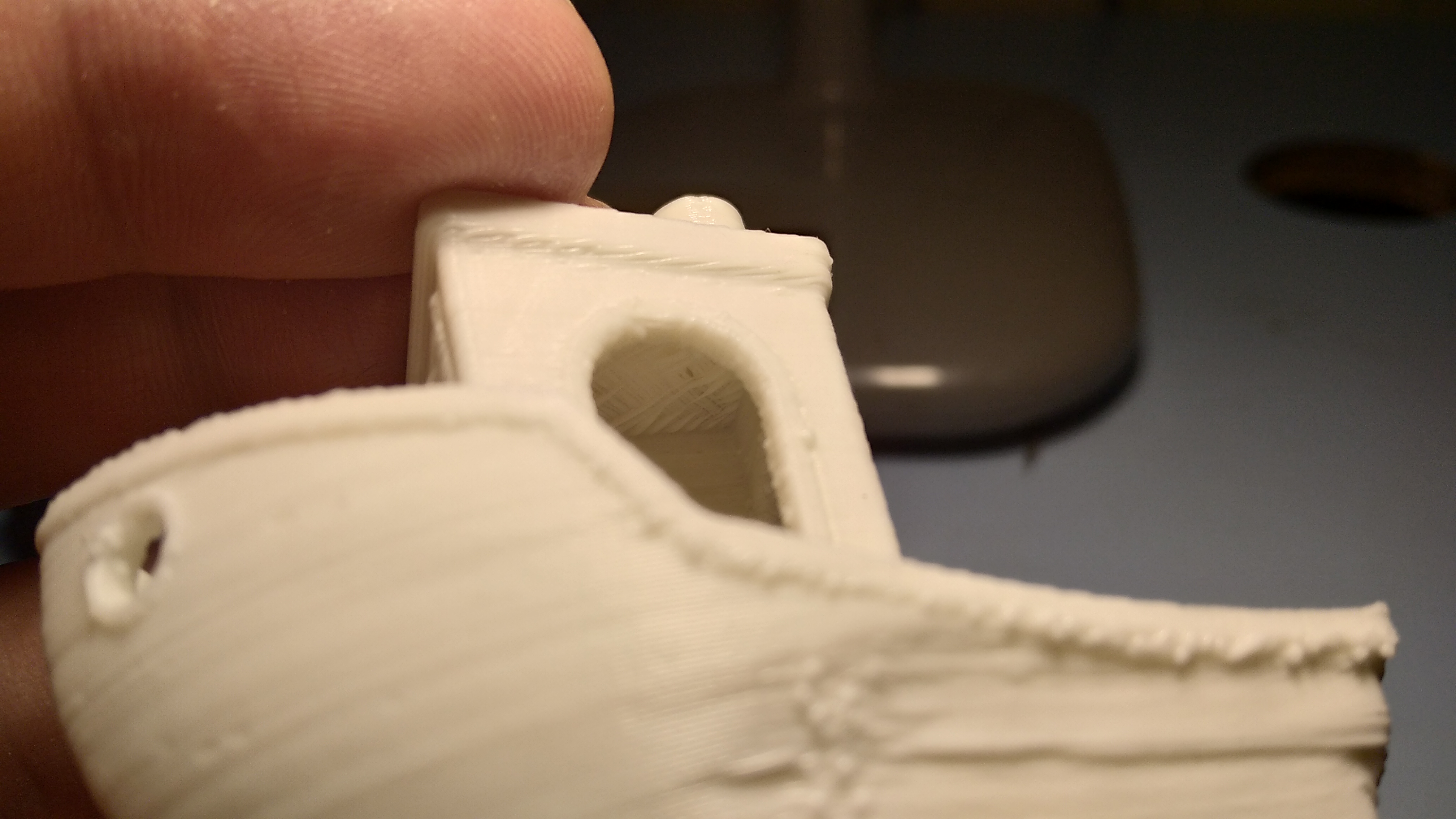

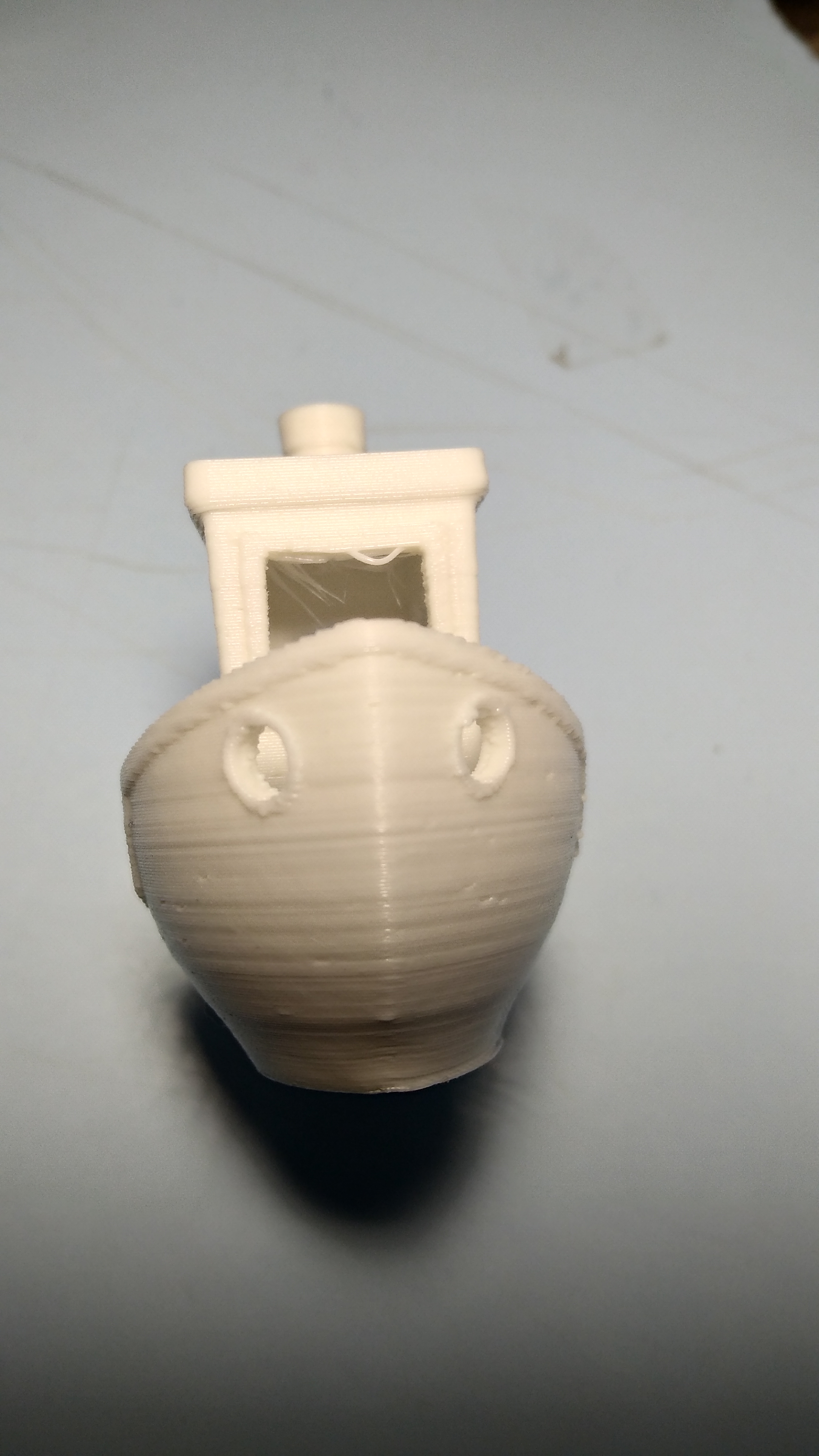

Не прилипла как следует, вот и отодрало. Вопрос адгезии модели к столу - важнейший для 3Д печатника
У меня ни разу не лип пла на обезжиренное стекло, а вот вымытое с мылом намертво, но один два раза, потом снова мыть...
Это и есть обезжиривание

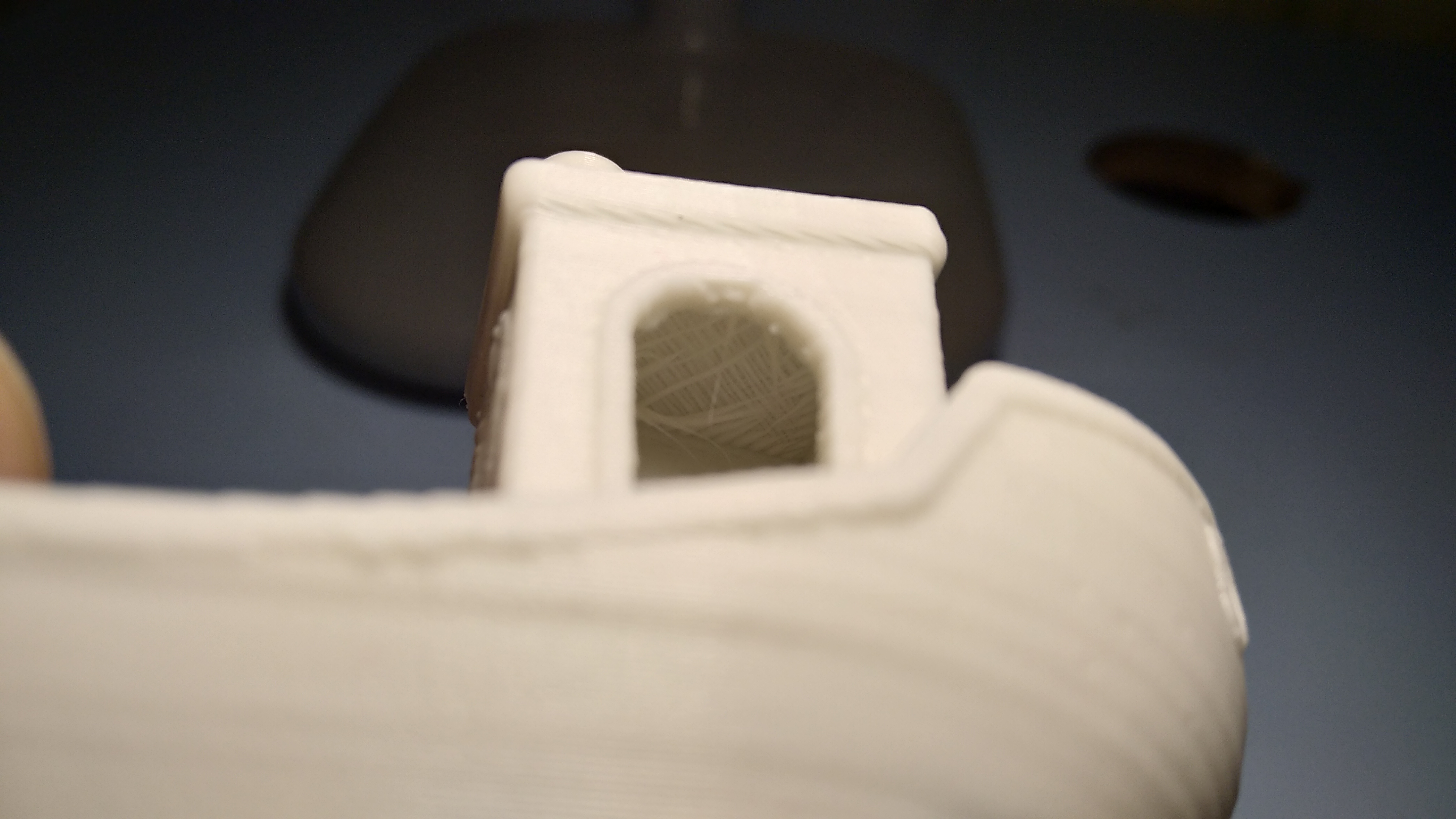

Значит калибруем экструдер, затем стол и печатаем нормальный обдув(т.к. он стоял на 100%), но какой обдув лучше подойдёт? После тест и если не поможет, то настройка отката? Учту, что бывает и хуже. Я ведь сам виноват, что первую же печать первого же принтера без моих должных навыков ждал безупречнойAlex Post писал(а): ↑03 дек 2020, 21:22Я бы сказал, что слегка переливает экструдер, мало обдува модели и с откатом возможно тоже не все в порядке. Ну и стол не очень откалиброван, первый слой слишком вмазывается (видимо чтоб держался получше). Это не смертельно, но буквы на подошве из-за этого и пропали почти. А так я бы сказал не самый худший бенчи, что я видел. Не идеальный, да. Но и не совсем уж г... Нужно понимать, что это - тестовая модель, на которой все недостатки (как программные так и аппаратные) будут хорошо проявляться. Вот они и проявились![]()
Температуры 200/60.
