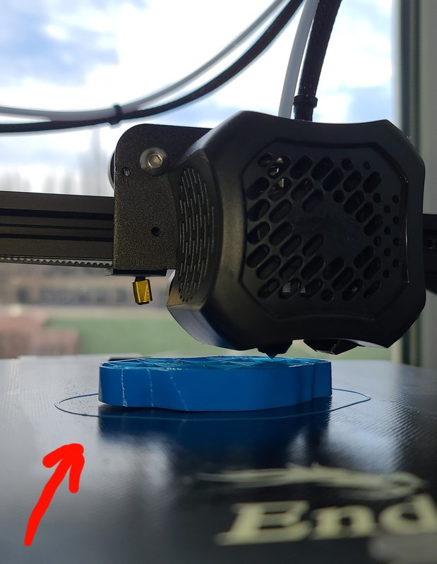

2) При первоначальной настройки прошивки Z=0 командой "G92 Z0" мне было лень снимать засохший филамент, торчащий из сопла, поэтому этот ноль выше, чем нужно. Соответственно нужно искусственно опустить Z ниже. Привычный способ опустить сопло в Cura через "Z offset" - не работает с датчиком BLTouch. Но работает в вэб-интерфейсе принтера: "Текущее задание" => "Статус" => "Z Babystepping". Но опять же, как сделать так, что бы он в автомате сам выставлял перед началом печати "Z Babystepping" на "-0,05 MM"?
прописать в стартовом джикоде. значения взять из параметра слайсера "Z offset".
Значение я знаю -0,1. Но как сам стартовый GCODE должен выглядеть?

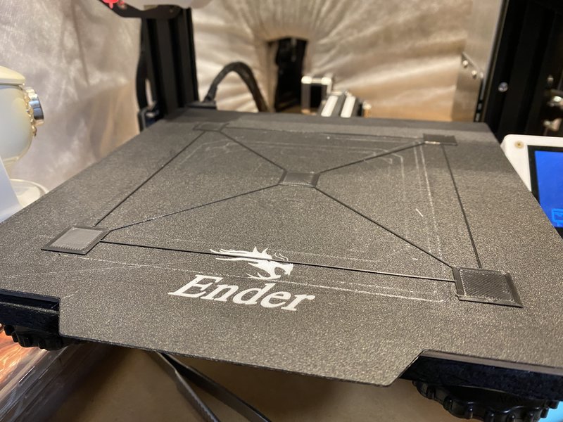

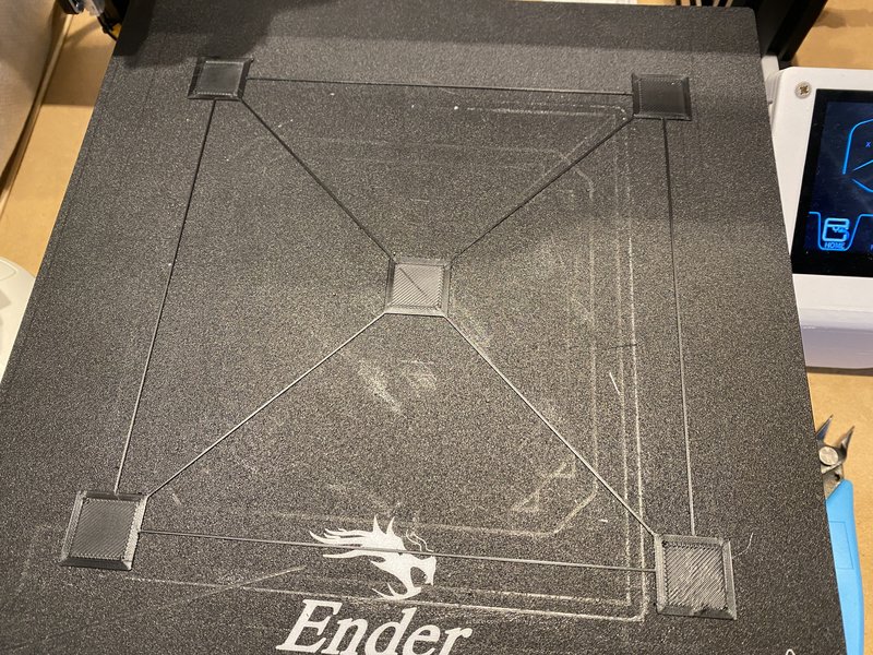

Добавил в Cura:
- в начальный GCODE:
"G29 S1
M290 S-0.07"
- в конечный GCODE:
"M290 R0 S0".
Компенсация стола сама включается, но не выключается - что пофиг :)
А вот "Z Babystepping" включается и выключается по окончанию печати.
Я дико доволен! Спасибо за поддержку!
P.S.: теперь никакого проскальзывания экструдера на первом слое :)
Спойлер Фото Bed Levelling
