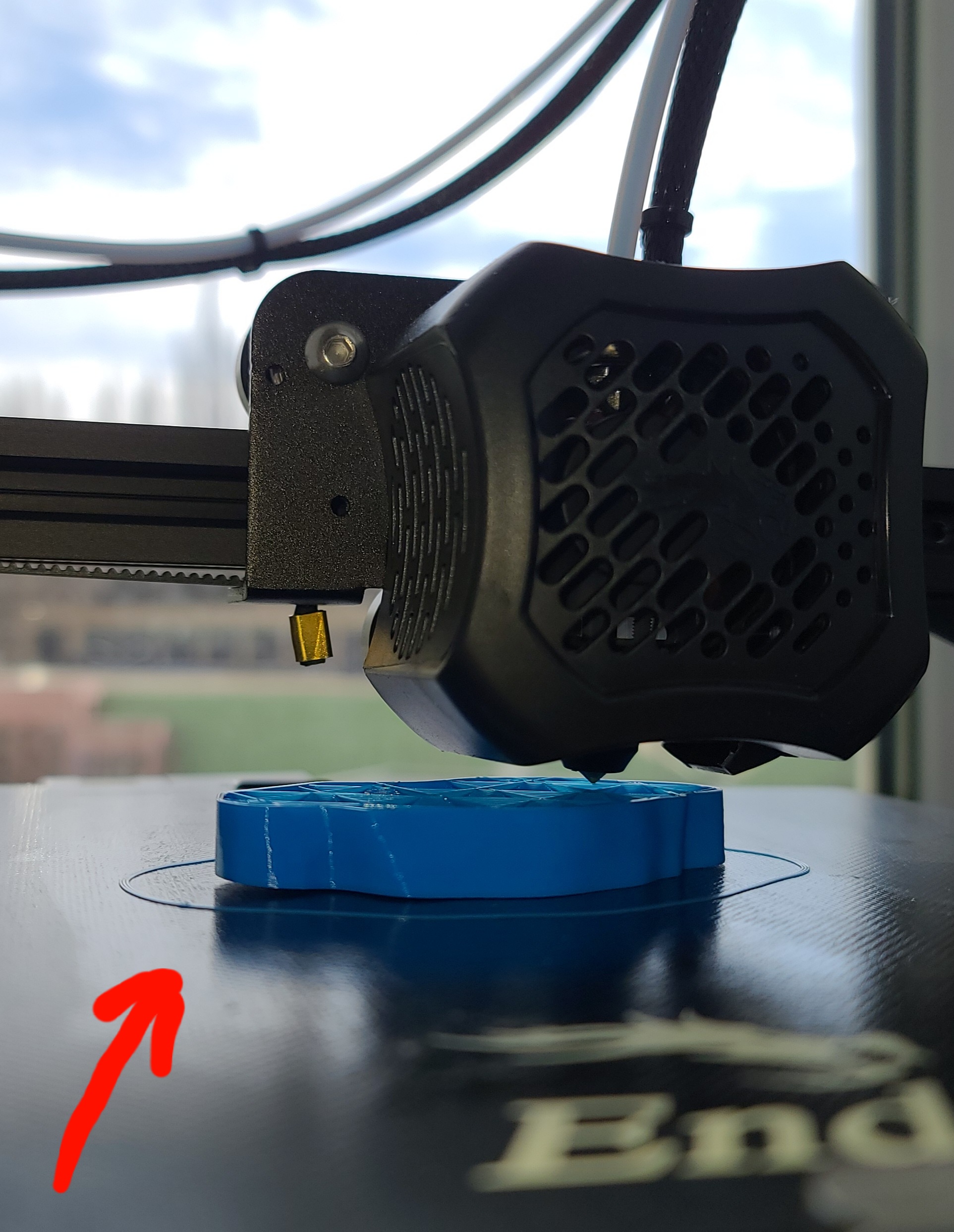

Так и не получилось решить проблему с отлипанием края. Слои ровные и красиво лежат но отлипает. Температуру стола пробовал от 50 до 70 результат одинаковый. Скорость 1 слоя снижал. Что можно ещё попробовать?

Magel, Что за покрытие стола, адгезив?

Может все же сквозняк?

Magel писал(а): ↑
03 апр 2021, 14:14
Например, клей The3D или раствор энтеродеза на спирту....
