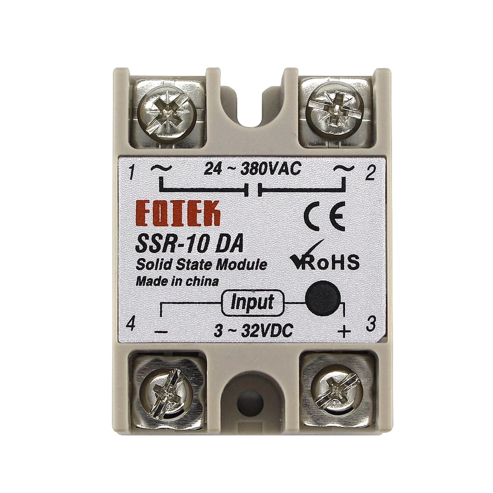

На основе вышесказанного, как мне правильнее подключить SSR -40DA (однофазное твердотельное реле) к MKS sGen L V2.0? Как раз скоро намечается сборка электроники, а опыт у меня был только с лерджевскими мозгами и реле.
Непрочитанное сообщение Mazayac » 12 июн 2021, 13:13
AHTOH, прямо в лоб и подключить.

Угу. У меня живет уже два года реле, правда DD, тупо воткнутое на пин ардуины. Но у меня 5в логика. На 3.3в вряд ли прокатит.
Непрочитанное сообщение Mazayac » 13 июн 2021, 01:57
Alex Post, "3-32 VDC" у входа написано.
На DD те же надписи.
Непрочитанное сообщение Alex Post » 13 июн 2021, 09:11
А, ну то можно и попробовать, в принципе..

Непрочитанное сообщение schs » 13 июн 2021, 13:47
12 июн 2021, 18:40
Работает на 3.3, на SSR нижний предел 3V.
