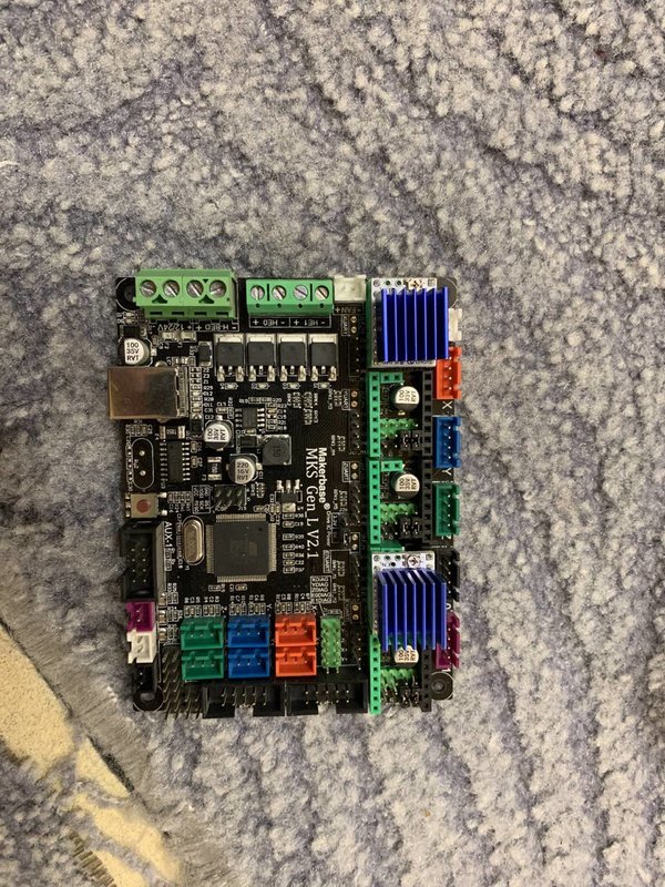

Что за плата?
Вот эта

механика теперь полностью отпадает, мы поставили старую плату поставили,
Что за плата?

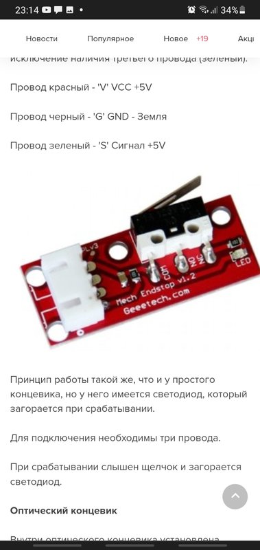

rich101, скажи пожалуйста а mks gen l v2.1 как у тебя концевики как правильно подключать? Они у меня обычные, для меги?

rich101, вот эти

Всем спасибо, я нашел

Vikent, добрый вечер! Пришли мне наконец мозги с китая!!! Приобрел mks gen l v2.1
Все работает как надо, включая многострадальный термистор, так что мои две меги с рампсами похоже не рабочие, хотя на какой-нибудь станок пойдут, где термистор не нужен.
