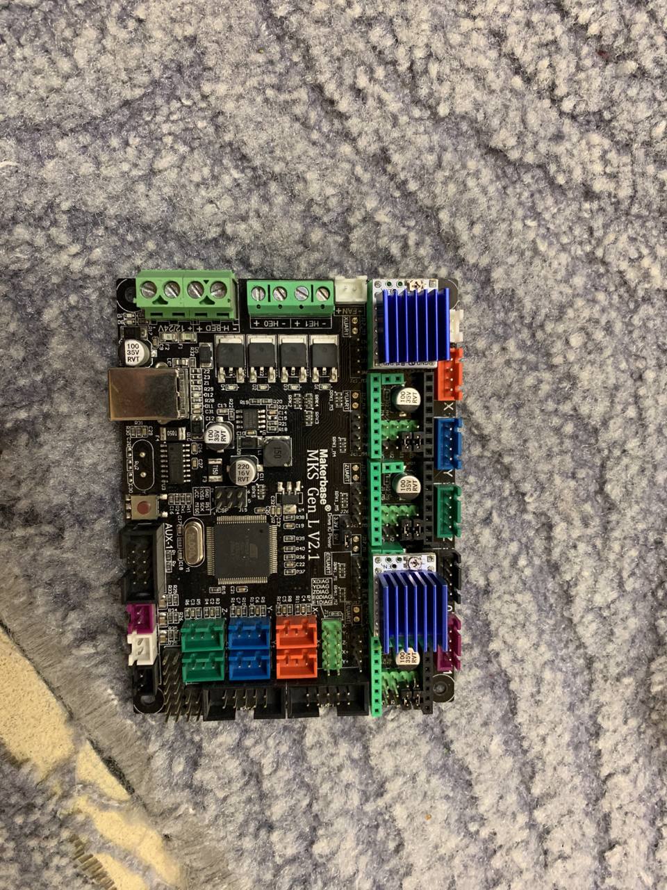

Непрочитанное сообщение rich101 » 11 июл 2022, 12:39
dark184 писал(а):
11 июл 2022, 07:15
Что за плата?
Вот эта

Непрочитанное сообщение Gaemon » 25 июл 2022, 23:17
rich101, скажи пожалуйста а mks gen l v2.1 как у тебя концевики как правильно подключать? Они у меня обычные, для меги?

Непрочитанное сообщение Gaemon » 26 июл 2022, 23:38
Vikent, добрый вечер! Пришли мне наконец мозги с китая!!! Приобрел mks gen l v2.1
Все работает как надо, включая многострадальный термистор, так что мои две меги с рампсами похоже не рабочие, хотя на какой-нибудь станок пойдут, где термистор не нужен.
Пока борюсь с проводкой по оси z. У меня движки запоследовательно подключены и перед началом печати идет рассинхрон с гудением движков и вся калибровка стола слетает, возможно попробую в марлине уменьшить скорость шаговиков, хотя хоумится без проблем.
