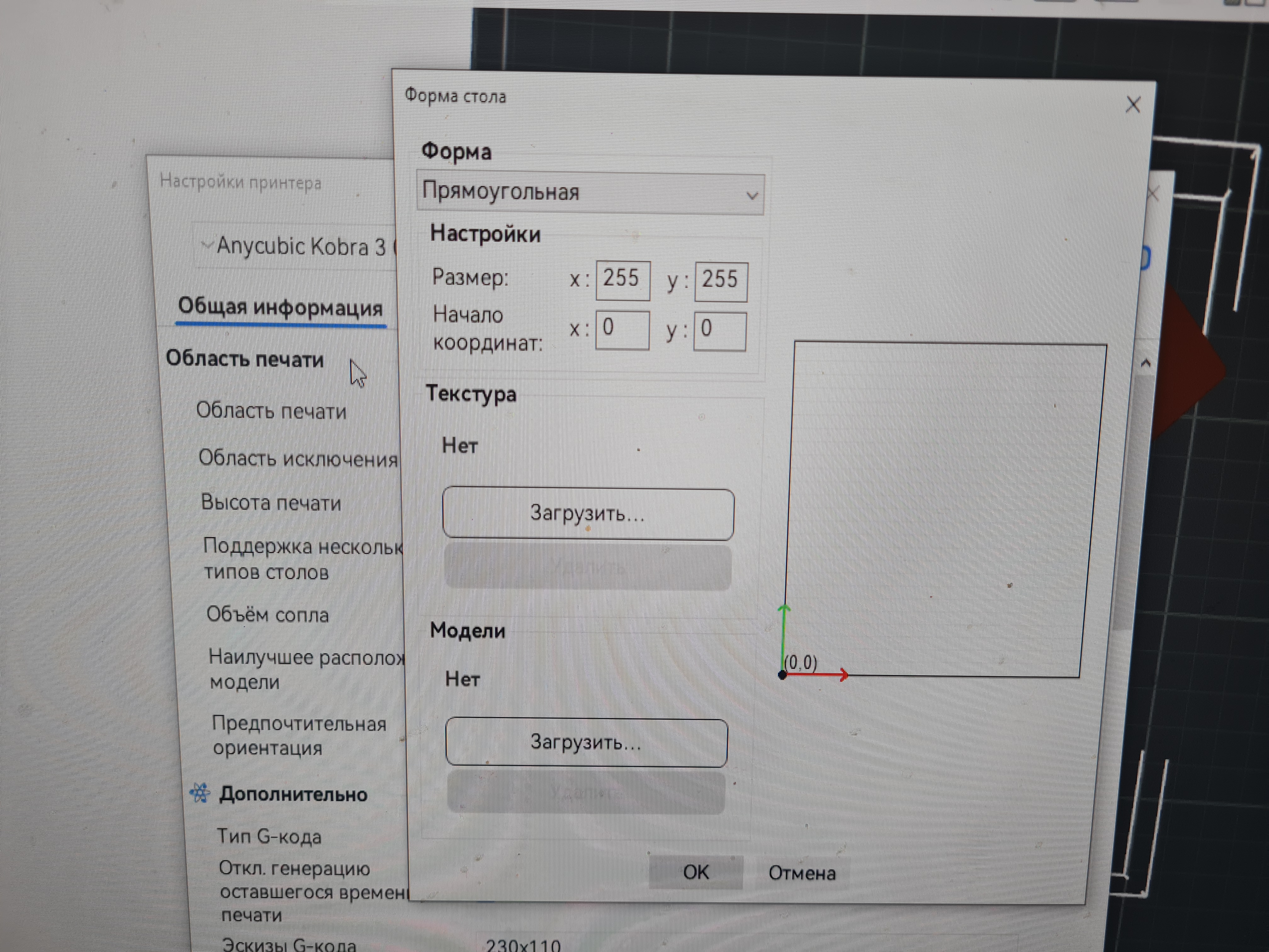

Я нашёл высоту 260 мм установлено а вот ось х и ось y не вижу
Nesnakomez
- Сообщения: 27
- Зарегистрирован: 06 янв 2025, 22:39
Ребята посмотрите пжл что я упускаю ну файл помещается на стол проходит нарезку без ошибок что происходит на конечном этапе?
Выкладываю скрины что бы понятней было.

Nesnakomez
- Сообщения: 27
на мобильном установлена программа Anycubic я с пк перекинул на мобильник этот проэкт и он запустился. почему он с пк не запускается?
borskiy
- Сообщения: 640
- Имя: Олег
- Благодарил (а): 6 раз
- Поблагодарили: 62 раза
Поставил ради интереса (ну и хрень...), отслайсил модель на всю площадь стола. Никаких ошибок с размерами не обнаружил. Настройки не трогал, всё по дефолту.
Попробуйте удалить, вычистить все её папки из профиля пользователя и установить заново.
А лучше всё же скачайте куру.

так она не видет мой принтер кобра 3Последняя? С миллионом настроек?
Если опыта маловато, лучше начать с классики - 15.04.6. Это необходимый базис, чтобы ехать. А шашечки можно и позже добавить.
Программа бесплатная.

привет всем ещё раз. Эта программа она не подходит моему принтеру он вроде как не полнаценный. во первых у меня ace pro 4 катушки эта программа даже принтер кобра 3 не находит . потом у меня беспроводное подключение через роутер.я создал профиль и команды отдаю через него а тут как ultimaker это вообще другая компания или я не так что то понимаю?
- Сообщения: 11056
- Поблагодарили: 1047 раз
Вот тут свою кобру поищите https://www.prusa3d.com/page/prusaslicer_424/

В куре кроме стандартных профилей распространённых принтеров можно создать свой. С любыми параметрами.
С флешки/CDшки не печатает разве?
