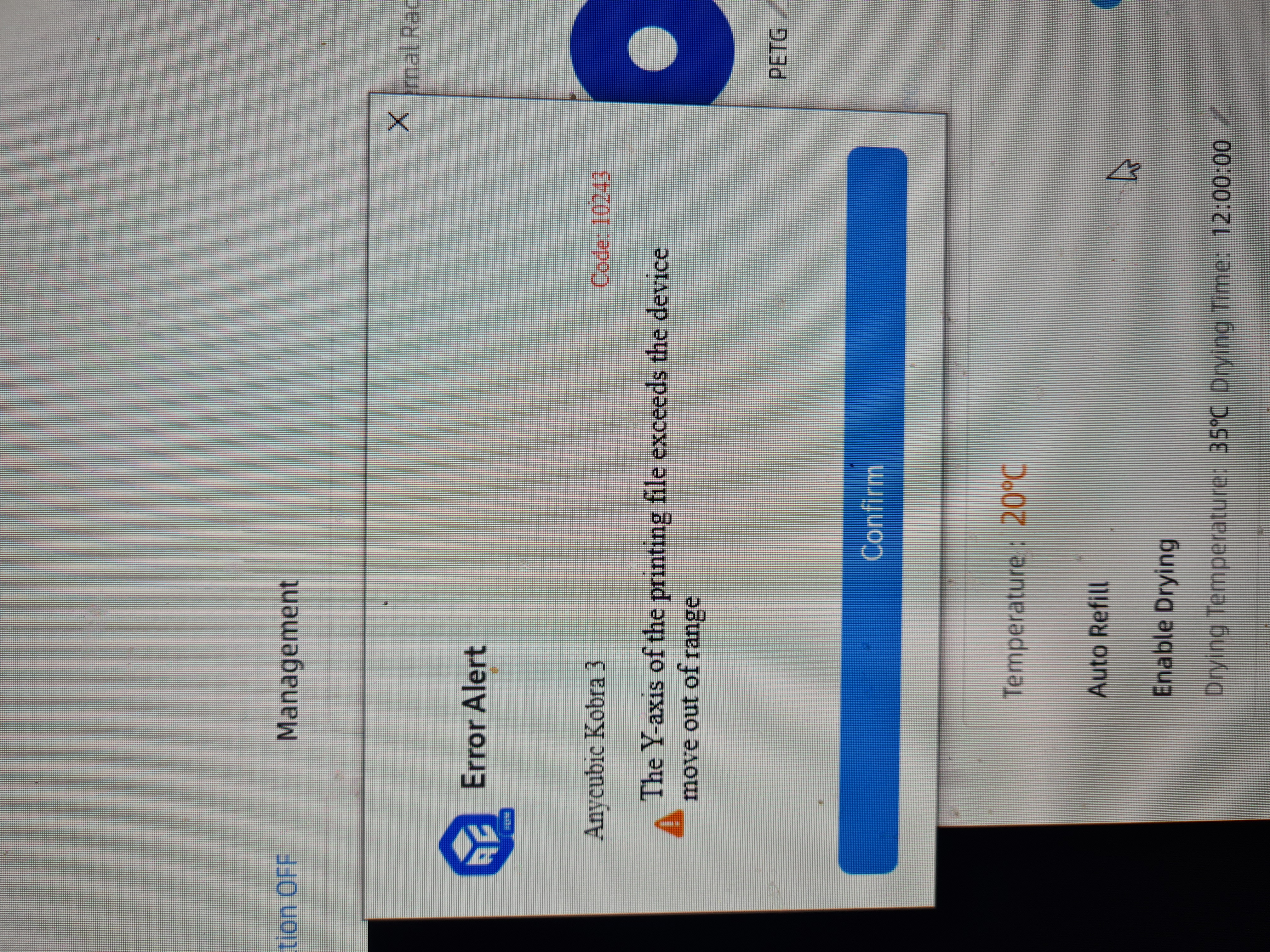

Я нашёл высоту 260 мм установлено а вот ось х и ось y не вижу
Nesnakomez
Сообщения: 27
Зарегистрирован: 06 янв 2025, 22:39
Непрочитанное сообщение Nesnakomez » 30 янв 2025, 17:26

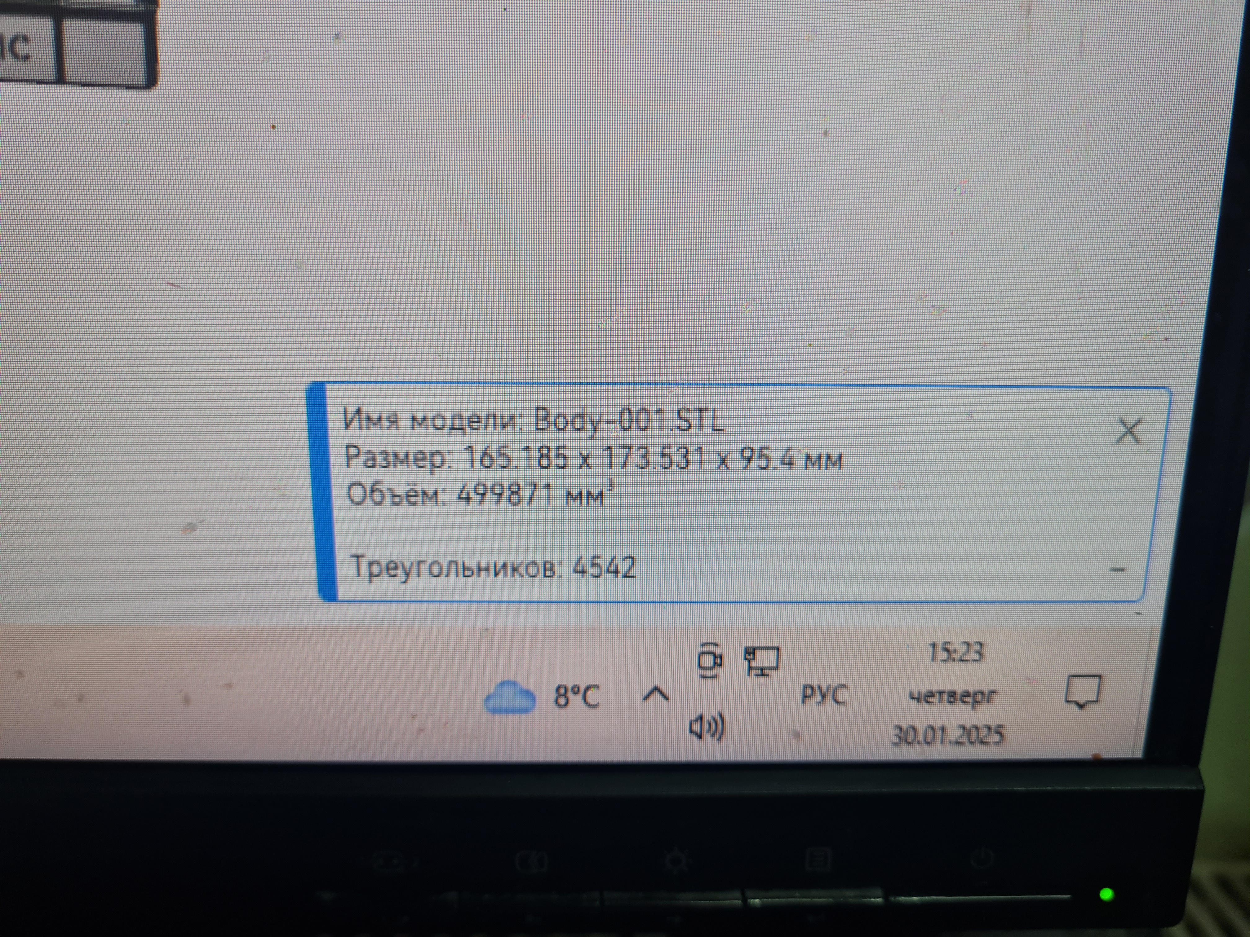

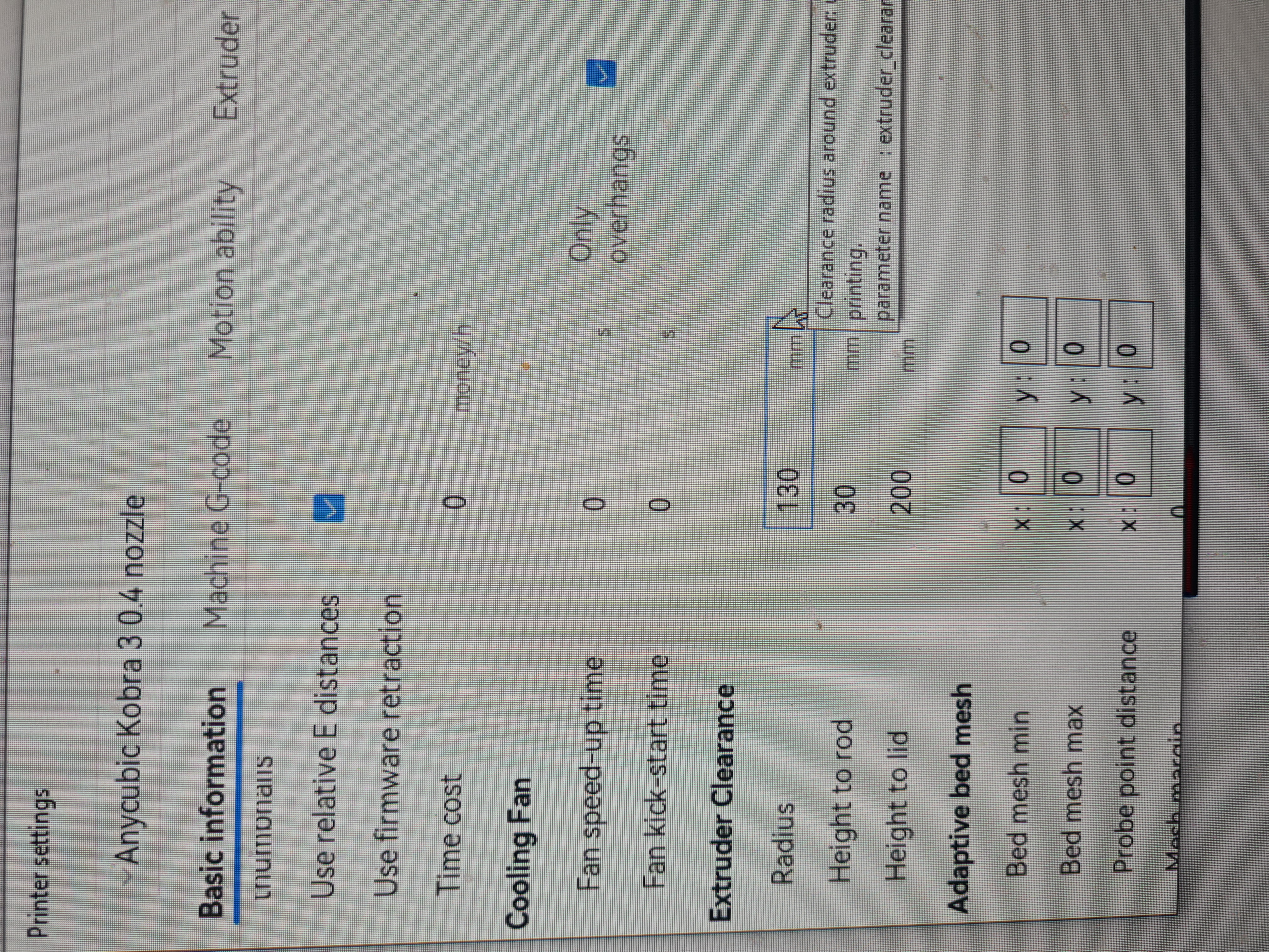

Ребята посмотрите пжл что я упускаю ну файл помещается на стол проходит нарезку без ошибок что происходит на конечном этапе?
Выкладываю скрины что бы понятней было.

на мобильном установлена программа Anycubic я с пк перекинул на мобильник этот проэкт и он запустился. почему он с пк не запускается?

Anycubic Slicer Next
Поставил ради интереса (ну и хрень...), отслайсил модель на всю площадь стола. Никаких ошибок с размерами не обнаружил. Настройки не трогал, всё по дефолту.
Попробуйте удалить, вычистить все её папки из профиля пользователя и установить заново.
