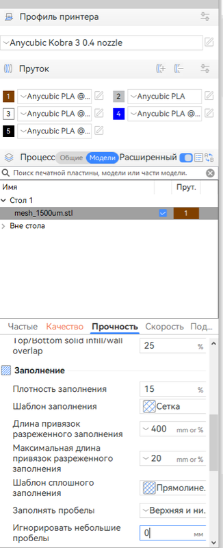

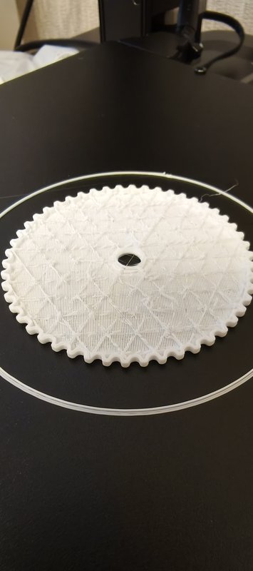

Парни вопрос разрешите пжл. я скачал с интернета сеточку мало ли в хозяйстве что то процедить надо и т.д но не тут то было он мне напечатал кольйо а сетку нет. я наблюдал за ним он даже не пытался что то в середине печатать он просто напечатал кольйо и все. в чем может быть причина?

Чаще всего такое происходит, когда в слайсере не включён режим печати тонких стенок, а мелкие элементы модели меньше диаметра сопла. Слайсер эти линии просто игнорирует.

Непрочитанное сообщение Nesnakomez » 03 фев 2025, 16:28
блин, что мне делать? это нужно другое соплго или? или я могу настроить попробовать?

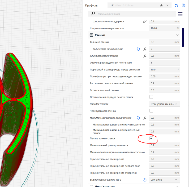

borskiy
Сообщения: 641
Непрочитанное сообщение borskiy » 03 фев 2025, 19:05
Nesnakomez писал(а):
03 фев 2025, 16:28
что мне делать?
Не знаю, как в Вашем слайсере, а в куре это включается одной галкой:

Непрочитанное сообщение Nesnakomez » 03 фев 2025, 19:42
может здесь? Изображение

Непрочитанное сообщение borskiy » 04 фев 2025, 09:15
03 фев 2025, 19:42
здесь?
Нет.

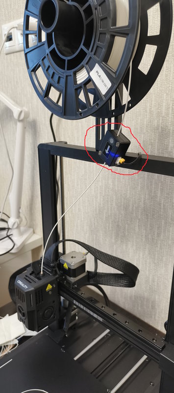

Всем доброго дня!
Еще раз спасибо за недавний совет о заполнении зигзагом. Поразбирался с видами заполнения.
Возникла какая-то новая проблема, хотел бы посоветоваться. Принтер нормально печатает нижний слой, но при печати заполнения начинает щелкать, в виде отдельных щелчков. При этом заполнение начинает печататься плохо, как будто филамент не идёт.
Звук идет из детали, где находится датчик наличия филамента, обвел на рисунке. Филамент проходит свободно, подающих шестеренок внутри, мне кажется, нет. Катушка тоже не заклинила, разматывается легко.
Если есть идеи, что это может быть, буду благодарен.
Принтер Ender V3 KE.

asdf00 писал(а):
04 фев 2025, 09:40
Проверяйте поток и скорость заполнения. Где-то тут косяк.

Непрочитанное сообщение asdf00 » 04 фев 2025, 20:22
borskiy писал(а):
04 фев 2025, 11:33
Спасибо! Начинаю эксперименты.
А щелчки связаны с этим же? Довольно громкие, и раньше их не было.
