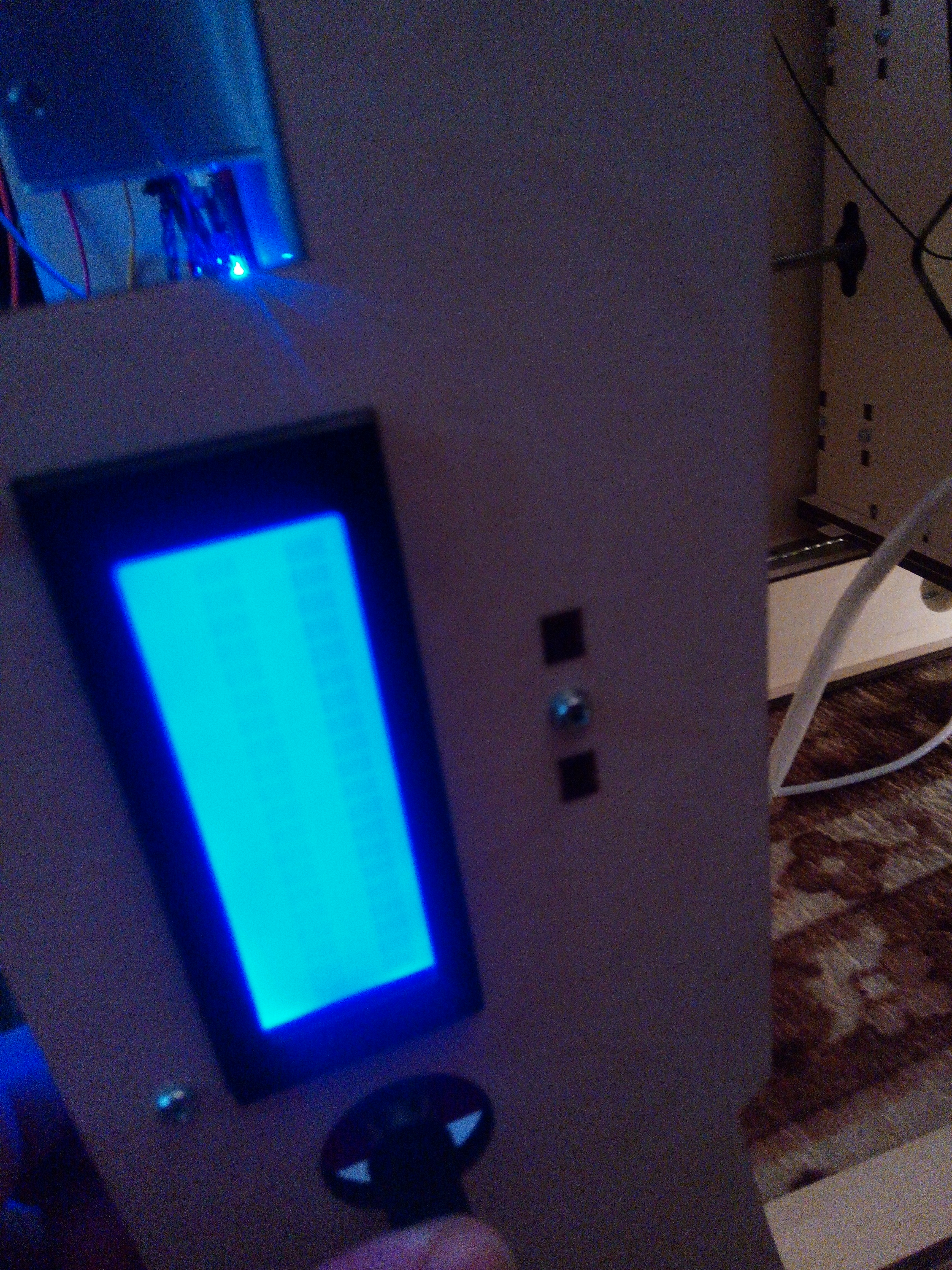

Непрочитанное сообщение Lakki » 03 фев 2019, 14:20
02 фев 2019, 03:31
Конечно может быть. ЧИПы USB на Ардуинах разные бывают. В мануале рядом с прошивкой есть ссылка на драйвера viewtopic.php?f=25&t=373#p9688 .
С драйверами так и не получилось разобраться. Система пишет драйвер не нуждается в обновлении. Пока забил, заменил ардуино. Прошивка зашилась, но другая проблема экран не светится ни какой риакции принтера нет. Если нажать на кнопку то экран светится в одном положении резистора, если повернуть в другое экран моргает при нажатии на кнопку. Если кнопку отпустить то ни чего не светится
Куда копать и что смотреть? На драйверах питание есть 0,8в
Непрочитанное сообщение 3D-SPrinter » 03 фев 2019, 14:50
Lakki писал(а): ↑
03 фев 2019, 14:20
Сзади экрана есть подстроечный резистор, который регулирует контрастность экрана. Надо его покрутить.
