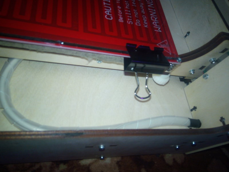

Кстати а кабель стола у вас боковина не зажимает? Может "хвост" который в конечник заходит наростить? а то у меня кабель уже зажат и не двигается а стол все еще вниз движится
При правильной длине (примерно 70 см) гофра под боковину не попадает.
Да 2мм, а вроде тоже самое написано Т8. А какую цифру увеличивать? Разве не на 2 надо делить?
А у вас гофра не в это отверстие заходит?
У меня всё это с левой стороны. Картинка в начале мануала: viewtopic.php?f=25&t=373#p9688
При длине 70 см гофра укладывается по передней и левой стенке и под боковину стола не попадает.
