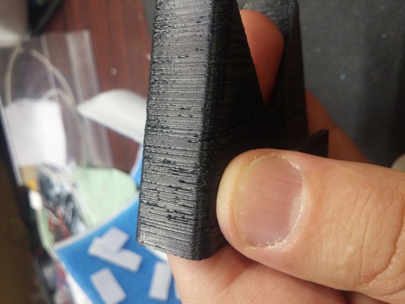

Или в пластике проблема( нужно сделать срез и посмотреть, нет ли воздуха в пруткЕ) или температура завышена или влажность. Восьмого не дано.

написал же. Пластики менял!! один из ваккумной упаковки даже. ABS 225 температура.
Судя по фото еще и недоэкструзия или влияние лопающихся пузырей.

да пофик, менял не менял. Может весь попался дерьмовый. Был вопрос задан, я описал возможные варианты. Срез есть? Нет внутри пузырей? Пробовать сушить и без разницы, вакуумная или не очень, упаковка.
температура 225 (если это реальная температура, а не тупо показание рампса) маловата вероятно, отсюда возможна недоэкструзия. Так же проверять настройки/калибровки экструдера.

Чейто мне мерещится, что эта проблема проистекает от предыдущей... Есть какой то косяк в подаче пластика... Вопрос, какой...Kostya1973 писал(а): ↑05 июн 2017, 11:44Постоянно в экструдере как будто пузыри лопаются. Пластик менял, везде так. Последний ABS из вакуумной упаковки даже. С чем связано?
