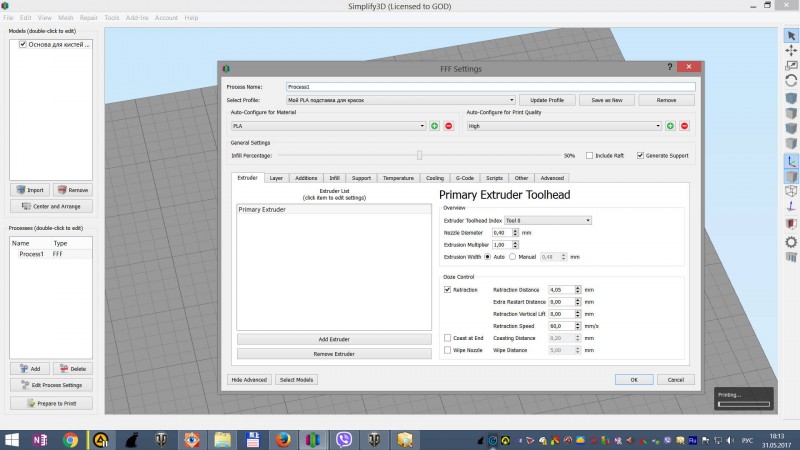

при переезде так и не удалось победить сопли пластика. Температура 200, параметры см фото. Термобарьер перебрал.

скорость ретракта убавить бы... такой рывок может не столько помочь, сколько навредить.

а где в Симпл 3D ускорение уменьшить? может от рывка срыв пластика?
VolandZel
Сообщения: 237
Откуда: Зеленоград
Непрочитанное сообщение VolandZel » 03 июн 2017, 23:03
Kostya1973 писал(а): ↑
03 июн 2017, 22:47
В симплифае нет настроек по изменению ускорений
