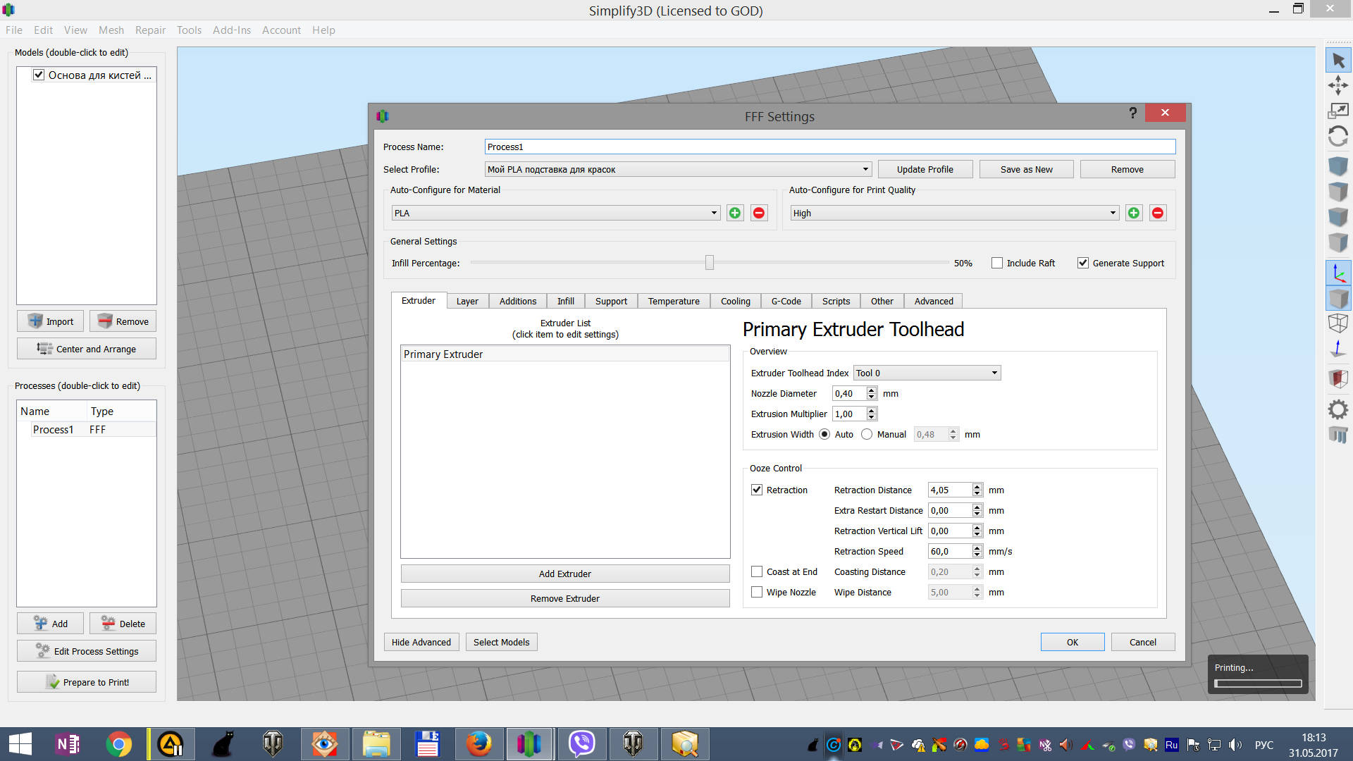

при переезде так и не удалось победить сопли пластика. Температура 200, параметры см фото. Термобарьер перебрал.

скорость ретракта убавить бы... такой рывок может не столько помочь, сколько навредить.
