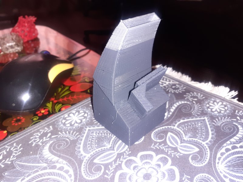

Непрочитанное сообщение Gaemon » 12 авг 2022, 23:47
Vikent, печатает нормально, есть конечно проблемы с креплениями движков оси z, но потом напечатаю и поставлю, а пока вот:
Непрочитанное сообщение Vikent » 13 авг 2022, 09:04
Gaemon писал(а): ↑
12 авг 2022, 23:47
Стол судя по фото принтера холодный, без подогрева? Тогда надо всё люфты убирать. Если всё же с подогревом, то ПИДы стола калибровать. Довольно характерная ребристость по вертикали моделей идёт.
Обдув, вижу, уже в процессе. :idea:
