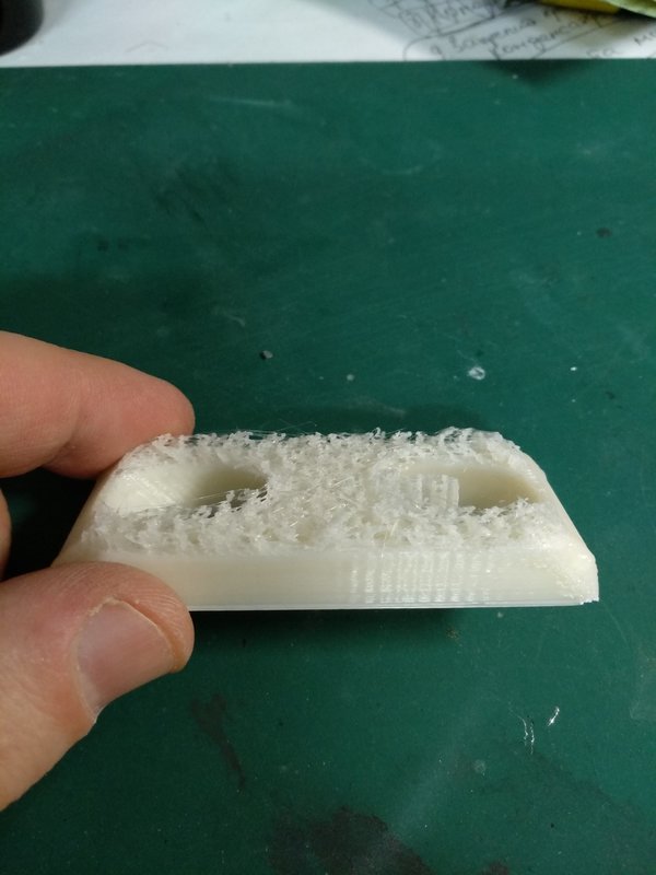

Всем, привет!
Ребята, вот такая проблема появилась. Печатаю в Симпл3д, сопло 0,4, высота 0,2. Скорость 100, может много?
Непрочитанное сообщение AKDZG » 05 фев 2018, 18:08
Kostya1973, в термобарьере пробка застряла. Нужно сильнее охлаждать радиатор хотэнда. Или экструдер перегрыз пруток по какой-то другой причине.

Непрочитанное сообщение Kostya1973 » 05 фев 2018, 18:21
AKDZG писал(а):
05 фев 2018, 18:08
т.е. пластик не подается в достаточном кол-ве? я правильно, Вас понял?
Непрочитанное сообщение AKDZG » 05 фев 2018, 18:24
Нет. Экструдер не может протолкнуть пруток в сопло, из-за того, что расплав слишком высоко поднялся вверх по трубке термобарьера.

Непрочитанное сообщение Kostya1973 » 05 фев 2018, 18:29
понял

Непрочитанное сообщение Kostya1973 » 05 фев 2018, 18:33
по идее и скорость слишком высока у меня была, 100мм. скорее всего это и вызвало не прохождение пластика

Непрочитанное сообщение Kostya1973 » 05 фев 2018, 20:00
уменьшение скорости результата не дало, буду вскрывать экструдер. Щелкает подача пластика, пробуксовывает. Вопрос из-за чего... про пробку версию принял.
