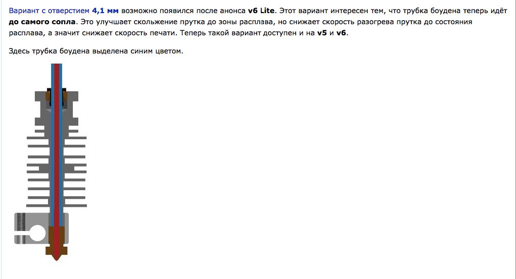

Кстати, был неправ: есть и вариант bore 4.1 с боуденом до сопла.
Решил по Вашему совету перебрать принтер, поставить боуден до сопла. Пока не начал сборку - возник вопрос. В чем вообще идея этого заключается? Вроде как мы охлаждаем термобарьер, чтоб охладить пластик в верхней зоне. А тут получается, что мы наоборот, изолируем нагретый пластик от радиатора тефлоновой трубкой. Поясните, что не так я понимаю? )
Или пластик самим нагревателем высоко не прогревается, а прогревается именно нагревающимся от нагревателя термобарьером?

Вся суть в том, что для качественной печати нужна точная подача пластика и точный откат пластика при перемещениях сопла. При тефлоновой трубке до сопла зона разогрева пластика 2-3мм и поэтому можно очень точно отстроить подачу пластика, а при других конструкциях зона расплава пластика -5-8 мм и подача/откат пластика амортизируется зоной расплава и подача становится менее точной, ну более предрасположенной к образованию пробок и других проблем при подаче, разогреве и остывании пластика. А то что китайцы делают несколько моделей разных термобарьеров -так то бизнес - покупают , вот и делают.

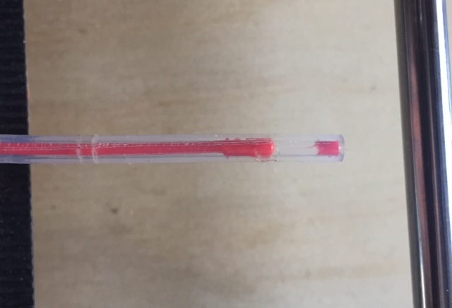

Переделал хотэнд под трубку до сопла. Что-то у меня не получилось сходу "точно отстроить подачу пластика". ) Сразу же столкнулся с тем, что через пять минут печать прекратилась по причине образовавшейся пробки. При Сталине обычном термобарьере с тефлоновой вставкой такой фигни ни разу не было. В чем искать проблему?
Непрочитанное сообщение Alex Post » 10 июн 2018, 19:16
Это не тефлон. Это говнотрубка, которые китайцы иногда высылают последнее время. Тефлоновая трубка молочно-белая и практически непрозрачная. Проверить легко, к тефлону ничего не липнет: ни скотч, ни расплавленный пластик. Да и сама тефлоновая трубка при нагреве не будет плавиться, а будет обугливается.
В общем, с таким боуденом сделать его "до сопла" не получится.

Непрочитанное сообщение Unimaro » 10 июн 2018, 19:19
10 июн 2018, 19:16
Ска, я специально искал прозрачную, потому что она мне больше понравилась. )
ОК, непрозрачная у меня тоже есть - она изначально стояла. )
Сопло, наверное, тоже лучше взять с 4мм отверстием?

Вот на 3Дешник ру об этом тоже написано.
https://3deshnik.ru/blogs/akdzg/raznoob ... tendov-e3d
Непрочитанное сообщение Alex Post » 11 июн 2018, 19:07
Не согласен, что уменьшает скорость. Тефлон идёт до конца термобарьера. Плавится пластик только внутри самого сопла. В тефлоне сидит только "пробка" - мягкая часть пластика, уже податливого, но ещё не расплавленного. Именно пробка создаёт давление на расплав и работает поршнем при ретракте. Пробку желательно иметь покороче, т.к. она увеличивает сопротивление проталкиванию прутка, и тефлон в этом очень помогает.
Можно поставить эксперимент (я ставил) и найти максимальную скорость экструзии через хотэнд (в pronterface есть возможность давить пластик с разной скоростью). Абсолютных цифр уже не помню, но запомнилось, что катушка разматывалась ОЧЕНЬ быстро, в реале она никогда так не разматывается. Ну а если кому мало - есть Volkano :) Специально для такого случая с увеличенной длиной СОПЛА и соответственно зоной расплава.
