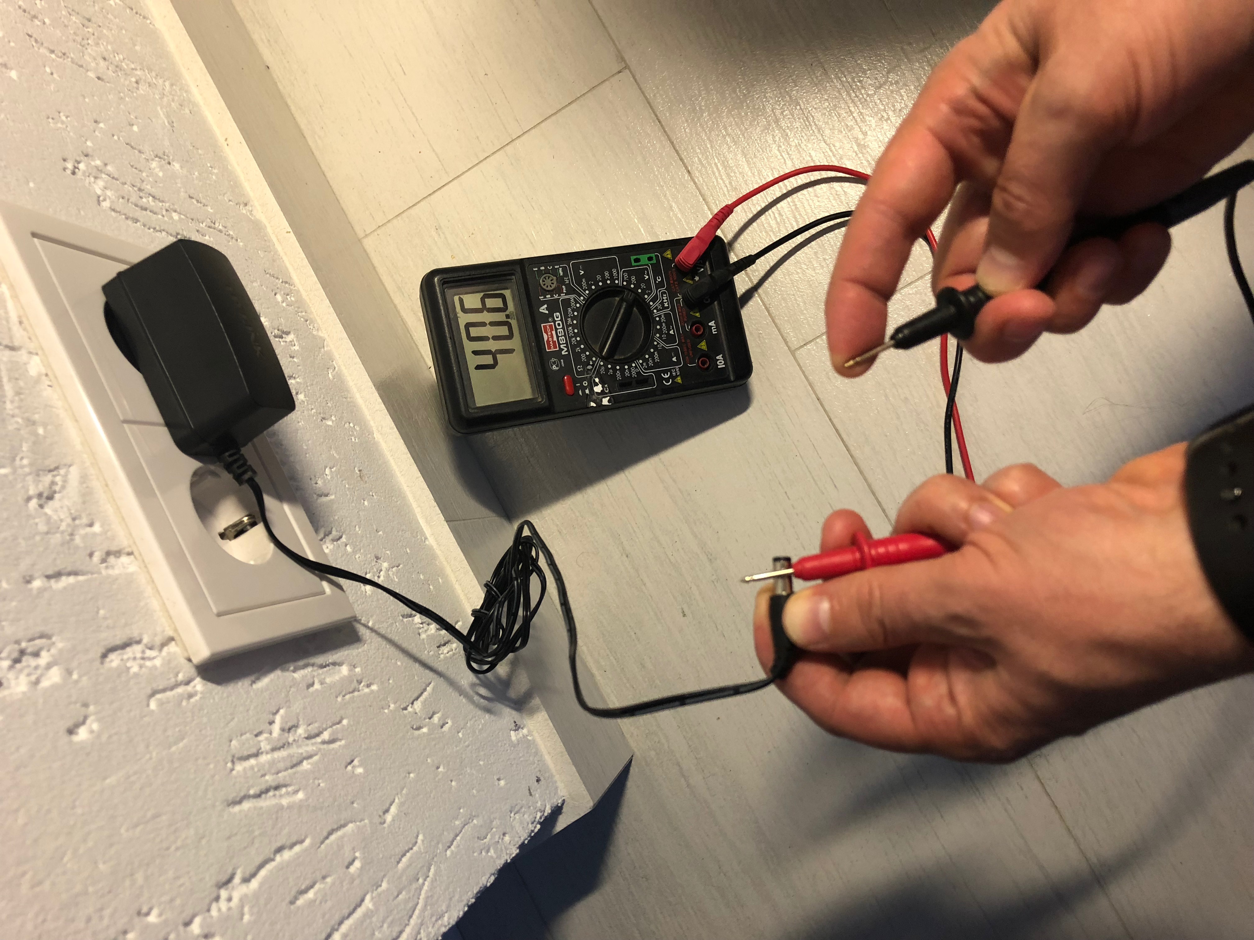

Что за электронные чудеса?!
Подал питание к неподключенному RAMPS. Подключил щупы тестера: минус на зеленую колодку, плюс на ножку питания 12В ардуины. На тестере 12в, НО, если коснуться пальцем за плюсовой щупа тестера (не отключая его от ножки 12в) то тестер показывает 28 В!
Что за косяк?

Beer100 писал(а):
01 май 2018, 19:14
Что за косяк?
А с чего вы взяли что это косяк? Лично я думаю что у вас скорее всего минусовой щуп где то подорван, или отключаете минусовой щуп, или тестер неисправный. Возьмите другой тестер. Ну либо на вас где то сидит потенциал, то же статическое электричество, либо касаетесь за металлический корпус какого либо прибора, включенного в сеть и работающего, например системного блока или корпуса блока питания ардуинки. Вобщем 99% это не косяк.

dark184 писал(а):
01 май 2018, 19:47
Да, что-то не то... То, что на фото - происходит с любым БП. где то больше, где то меньше потенциал.
Это тестр? Другого нет...

Beer100 писал(а):
01 май 2018, 21:00
Да, что-то не то...
Думаю, особенности проводки и заземления помещения. Забейте. :) Само-то напряжение БП правильно измеряет?

Непрочитанное сообщение Beer100 » 01 май 2018, 21:10
01 май 2018, 21:08
Само напряжение верно.

Непрочитанное сообщение Beer100 » 01 май 2018, 21:11
01 май 2018, 21:08
Хотелось бы, что бы заземление было правильным...
